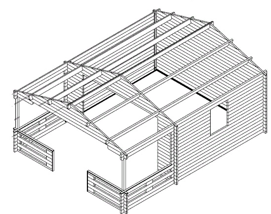

Добрый день форумчанам.
Подскажите хороший он-лайн калькулятор стропильной системы.

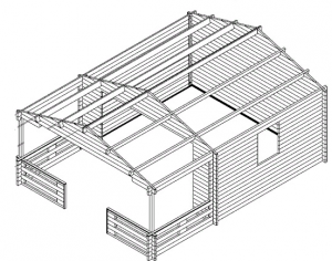

Есть задача сделать такой вот дачный домик (прикладываю чертеж "деревяшек").
Стропильная система нестандартная - вместо классических "А"-образных стропил что-то вроде балок перекрытия.
Причина выбора такой системы - потолка не будет, ""второй свет".
Такие балки смотрятся очень хорошо.

Попробовал несколько разных калькуляторов - все дают сильно разные результаты.
С другой стороны непонятно как он считают, если нестандартные стропила?
Считал также и как балки перекрытия.
Что могут подсказать специалисты?

Строил себе на даче такой дом, даже два. Вывод: геморроя в 500 раз больше, чем эффекта. Добиться эстетики как на фотошопной картинке близко к невозможному. Следующий дом строил уже по классической технологии, балки подвесил декоративные. И в процессе строительства куда проще и эстетика на порядок выше.

Это не будет дом 10х10.
В посте написано - "Дачный домик".
Ширина домика 3-6 метров.
Длина пролета балки (стропил) 2-3 метра.
Если будет больше (4-6 метров), то посередине будет ставиться ферма того же сечения, что и фронтоны.
Мне в этой схеме нравится сопряжение стропил с фронтонами.
Никаких запилов стропил, они всей поверхностью лежат на фронтонах.
На ютьюбе полно роликов как это все в реальности собирается.
Но там для немного другой снеговой нагрузки, поэтому хочется расчета.

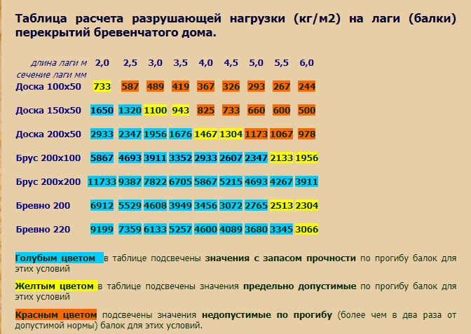

"Практики" советуют ставить 150х50 и "не париться".
Часть он-лайн калькуляторов говорит, что 150х50 будет за глаза.
В роликах народ ставит вообще 100х40...

...................................................................Ну за расчетами, это лучше к специалистам, к КОЛО например.
Но на первый взгляд обычные балки. Сколько длинна большого пролета?
Если больше 3-х метров можно поставить 100х200. Этих балок же немного надо.
Если для эстетики нужна высота именно 150, то можно сдвоенные доски 50х150, сплошняком или через проставки. ИМХО.
Про пролеты писал в первом посте.
Не будет пролетов >3м. 2,9м 2,8м.

В мае обкашливали тут ("Воздух к банной печи и вопросы по бане ") некоторое количество эмпирических данных, может поможет.
У меня обычная доска лежала 50*150, да еще строганная, миллиметров несколько минусом. Продольные доски (длина пролета) 6 метров. Ширина 3,5, досок было 5 шт. Крыша крыта профнастилом. Всю нагрузку выдерживало. Как раз сопряжение самое хреновое место - точно подогнать сложно, я манался с одной стороны, потом плюнул, и решил не подгонять, а вторым слоем рейкой зашить. Если конечно супер ровная и сухая доска, да и то если только на рейсмусе прогонять, рубанком выводить это очень долго и муторно - примерно 2 метра в день потолка с одной стороны я нашивал. А потом дождь... Еще раз повторю - идеала из фотошопа достичь практически невозможно. Чтобы не было больно и обидно, советую сарай по этой технологии построить - поймешь все тонкости да и плюнешь на эту идею
Делал всяко разно, предложенный вариант кажется весьма проблемным. Доска 50*150 из лиственницы на пролете 4м ходит по весом человека 80кг на 1,5-2 см вверх вниз. Это на полу. Когда доски (балки) вместе сшиваются чистовым и черновым полом, прогибы меньше заметно, но и снеговая нагрузка совсем на 80кг будет.

Судя по картинке, там вся крыша справа имеет опору, а далее два бревна все несут, чем больше балок тем быстрее завалится крыша эта, фермы над проемами нужны, не?
Делал всяко разно, предложенный вариант кажется весьма проблемным. Доска 50*150 из лиственницы на пролете 4м ходит по весом человека 80кг на 1,5-2 см вверх вниз.4 метра 150х50, на ребро на +/- 2 см? Что там за доска такая??
Доска - свежераспиленный листвяк. Прогиб линейкой не мерил, но под динамической нагрузкой моего (80кг) веса он есть, и виден невооруженным глазом.
Есть даже более интересный в данном случае пример, та же доска из лиственницы 50*150 длиной 2м, положенная плошмя на крышу веранды (часть периметра крыши, на который набита обрешетка из 25-ки, уклон крыши минимальный), весной под грузом снега пригибается на 3-4 см. После сброса снега с крыши доска выпрямляется до "как было". Причем снега в тех местах меньше чем в Новосибирске. Жаль фото не сделал, было бы хорошо видно.

.........А нагрузка погонная какая будет и какой тип балки (в смысле неразрезная или простая)? Ограничения по прогибу? Ограничения по строительной высоте?
Этож обычная балка!
Калькулятор не подскажу.
А нагрузка погонная какая будет и какой тип балки (в смысле неразрезная или простая)? Ограничения по прогибу? Ограничения по строительной высоте?1. Это обычное стропило, только не в виде "А", а в виде горизонтальной балки.
2. Обычная доска, желательно 150х50.
Я бы сказал прогон, но не суть, балка она и есть балка. Пролёт 3м. Изгиб косой (хотя можно пренебречь).
Сосна? , второй сорт? 130 кг/см2?
Ширина зданичя? Угол кровли? Состав покрыиия? а лучше тупо вес кг/м2.
Прогиб 1/200 или 1/150 сойдёт? 1/150, зимой будет на глаз заметно.
