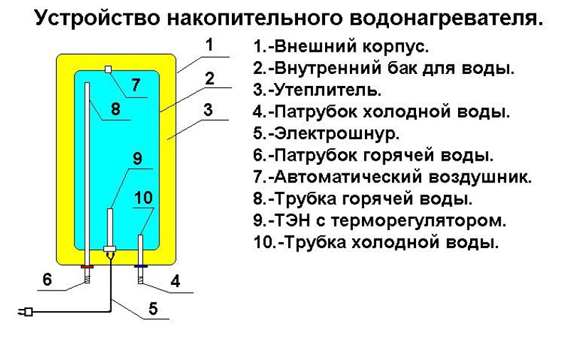

НО!!! Учтите один очень важный момент - не дай бог у вас в баке и в водонагревателе вода закончится (не знаю, как именно в вашем водонагревателе забор воды организован...), а обогреватель останется включенным!
Ну по идее то в нагревателе защита от дурака должна быть,даж в самом бюджетном.
Хорошая картинка... А представьте, что ее вверх ногами перевернуть
PS Можете верить или нет, но я встречал ситуации, когда бойлеры устанавливали вверх ногами...
Если вода в нагревателе закончится, это половина беды. Там есть предельный термостат. Вот если будут обратные клапаны, насосы, т.е. каким-то образом бак сможет быть "заперт", то необходимо предохранительный клапан для сброса избыточного давления. Обычно бойлерам на 6 очков ставят сбросник.
Если не поставить такой сбросник, в данных вариантах, то смотрите Разрушители мифов, как это взрывается. Мощность взрыва поражает.
В любом Термексе (хоть супер-пупер навороченном, хоть в бюджетном) в инструкции по эксплуатации сказано - "Запрещено включать в электрическую сеть, когда бак не заполнен водой"
Давайте тогда ещё представлять, что автор будет принудительно откачивать воду из бака или сливать, откручивая штуцеры.
Ваша паника необоснована.
Если вода в нагревателе закончитсяПридумайте условия, при которых вода вытечет из бака хоть на половину

Еще раз повторю - я не один раз встречал ситуации, когда бойлер был установлен вверх-ногами... И ведь все очень просто объяснялось - человеку удобнее была, например, нижняя подводка, а обогреватель у него был с верхней. На мой недоуменный вопрос: "Ну так же нельзя?!!!", следовал ответ: "А какая разница?"...
/п.5/
/п.5/
/п.7/Можно было заранее посмотреть устройство бака и не городить про монтаж вверх ногами.
/п.7/
PS А вот вам второй случай из собственного опыта. ХЗ, что это был за водонагреватель, но его продали хозяину, как водонагреватель с нижней подводкой. Прикол в том, что и в паспорте подключение было указано именно такое, как ему его продали. Его смущало только то, что, когда он его установил, то шильдик один был вверх ногами, а больше на нем никаких шильдиков и надписей и не было. И второе, что его смущало, что слишком долго нагрев воды идет, пока теплая пойдет, а охлаждается она слишком быстро, стоит маленько попользоваться и уже прохладная течет, что явно не соответствует объему бака. Я ему предложил достаточно просто проверить, правильно ли водонагреватель установлен. Для этого перекрыли подводящий кран, открыли кран горячей воды в раковину и слегка открутили подводку холодной воды. Если польется вода от подводки, значит, бак установлен правильно. Но вода полилась из крана смесителя, а в подводку пошел подсос воздуха...
И вот такое тоже бывает...

смотрите Разрушители мифов, как это взрывается. Мощность взрыва поражает.Когда с кубового ресивера (цеховая пневмолиния) шланг высокого давления сорвало... Мгновенная "уборка" где-то на ста пятидесяти квадратах и "опыление" остальных 350... Ну и попутно шоу "ёжики в тумане".
polheman: "Запрещено включать в электрическую сеть, когда бак не заполнен водой"Но мы же понимаем, что "запрещено" ещё не означает "невозможно"?
ceppelin: Придумайте условия, при которых вода вытечет из бака хоть на половинуЛегко! Соседи на отдыхе неосторожно общаются со "специнструментом" и в нагревателе возникает свищь диаметром ..ээ..как в том анекдоте "про СТО и радиатор", ровно три линии (3*2,54мм)!

Еще раз повторюсь... Не очень понятна ситуация в случае, если у вас в водонагревателе закончится вода, а он останется включенным в сеть... У него точно есть защита от включения без воды?
У меня накопительных в доме 3шт., все электролюкс, вроде не фуфло, но таких функций в документах не обнаружено.
Еще раз повторюсь... Не очень понятна ситуация в случае, если у вас в водонагревателе закончится вода, а он останется включенным в сеть... У него точно есть защита от включения без воды?Да, точно есть защита от включения без воды. И определенную гарантию дает 200 литровый бак, из которого вода будет поступать в накопительный водонагреватель емкость. 50 литров.![]()
Да, точно есть защита от включения без воды.У утюга - регулятор нагрева на биметаллической пластине, к которой обеспечено подведение теплоты от подошвы утюга, в классической для Новосибирска кофеварке завода "Комета" - аналог на нагревателе (да и срабатывал он не у всех и не всегда), а вот в нынешних чайниках я теплового предохранителя как в мультиварках (на кожухе чаши) и микроволновках (на мегнетроне) не встречал.
Разбирал я и свой накопительный, так вот не могу пока сказать, чтоб обнаруживал там защиту именно от включения без воды. Не уточните, как эта защита устроена у вашего?
Разбирал я и свой накопительный, так вот не могу пока сказать, чтоб обнаруживал там защиту именно от включения без воды. Не уточните, как эта защита устроена у вашего?Я не разбирал, он на гарантии, но вот выдержка из инструкции: "Функция позволяет защитить водонагреватель от перегорания в случае отсутствия в системе воды. Два высокоточных датчика температуры NTC, постоянно контролируют не только температуру горячей воды в водонагревателе, но и скорость нагрева. И в случае отсутствия воды в водонагревателе мгновенно отключают подачу электроэнергии, тем самым не давая перегореть нагревательному элементу (ТЭНу)."
защитить водонагреватель от перегорания в случае отсутствия в системе воды.Ну вот я так и подозревал, что в действительности все кардинально иначе.
