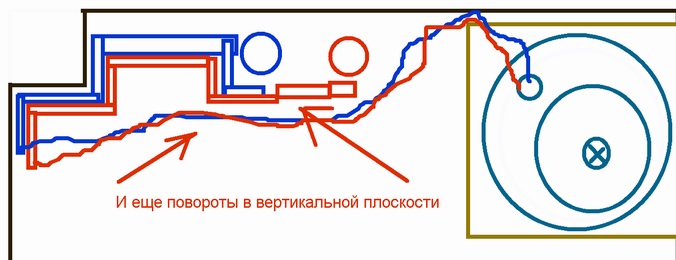

Там всё чуднО наваяно))) И насос стоИт вертикально, да ещё и без грязевика, и ТП запитан от высокотемпературного контура, а "анаконду" забубенил "специалист", потому, как полагаю, на родное месту не смог поставить...может не соосность отводов или циркуляционный насос коротковат?
Ну и общая культура монтажа отсутствует от слова "полностью".

Что такое анаконда - то, что Коста обозначил? Перед насосом должен быть грязевик - это я поняла.

"Анаконда" это моя ассоциация по поводу того полипропиленового "змеевика". Круче этого я видел только когда от стояка полипропиленом 8 поворотов влево на полметра в угол и на стену, а потом гибкой подводкой на метр обратно. Это при том, что угол свободен, а где будет мойка - известно было заранее.

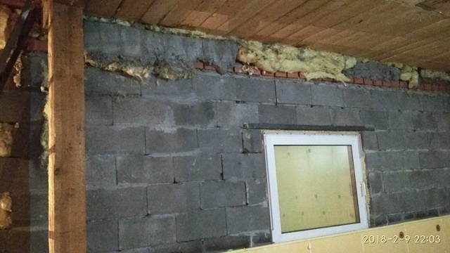

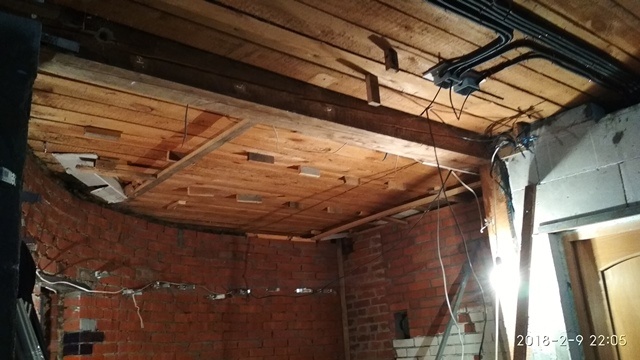

Дом 70 квадратных метров + неутепленная мансарда. 10 лет конструкции, первый этаж был жилой. Фундамент ленточный, 120 см по словам бывших. Несущие стены - блок бессер 200 мм. Армопояса как такового нет: на блоке бессер арматура 10ка неизвестно как связана, залито 2 см раствора и сверху три ряда кирпичной кладки со смещением на улицу. Так называемый мауэрлат - доска 50х150, виден анкер.
Крыша четырехскатка 6 метров + башня, нагружена прилично - полимерпесчанная черепица.
Раньше конструкция стен была такая: блок бессер+стекловата 50 мм +100 мм сибит + стекловата под гипсокартоном... Башня - кирпич (целый, стекловата, половина кирпича). В морозы больше 18 градусов не могли протопить.
Сейчас все вскрыли до блока бессер.
Выложу здесь фотографии, того что есть. Нужна помощь советами, как усилить конструкцию и какой пирог стен сделать. Внутри что-то нужно сейчас делать, чтобы запустить новую систему отопления.
Предложили нам выложить внутри сейчас 200 мм газоблока вплотную к бессеру с заливанием зазора цементной смесью. Сверху на него кирпичную кладку и связать с существующей. А летом утеплять снаружи. Исходят из того, что несущая перераспределится, балки будут опираться и на газоблок. По калькулятору точки росы, эту конструкцию нужно будет утеплять 150 мм утеплителя, чтобы избежать зоны конденсации между блоками.
Может есть еще решения?

как усилить конструкцию и какой пирог стен сделатьцель усиления конструкции какая преследуется?
А летом утеплять снаружи.Тогда какой смысл утеплять изнутри сейчас, только для запуска и проверки системы отопления? Т.е. временная потребность до момента утепления снаружи?

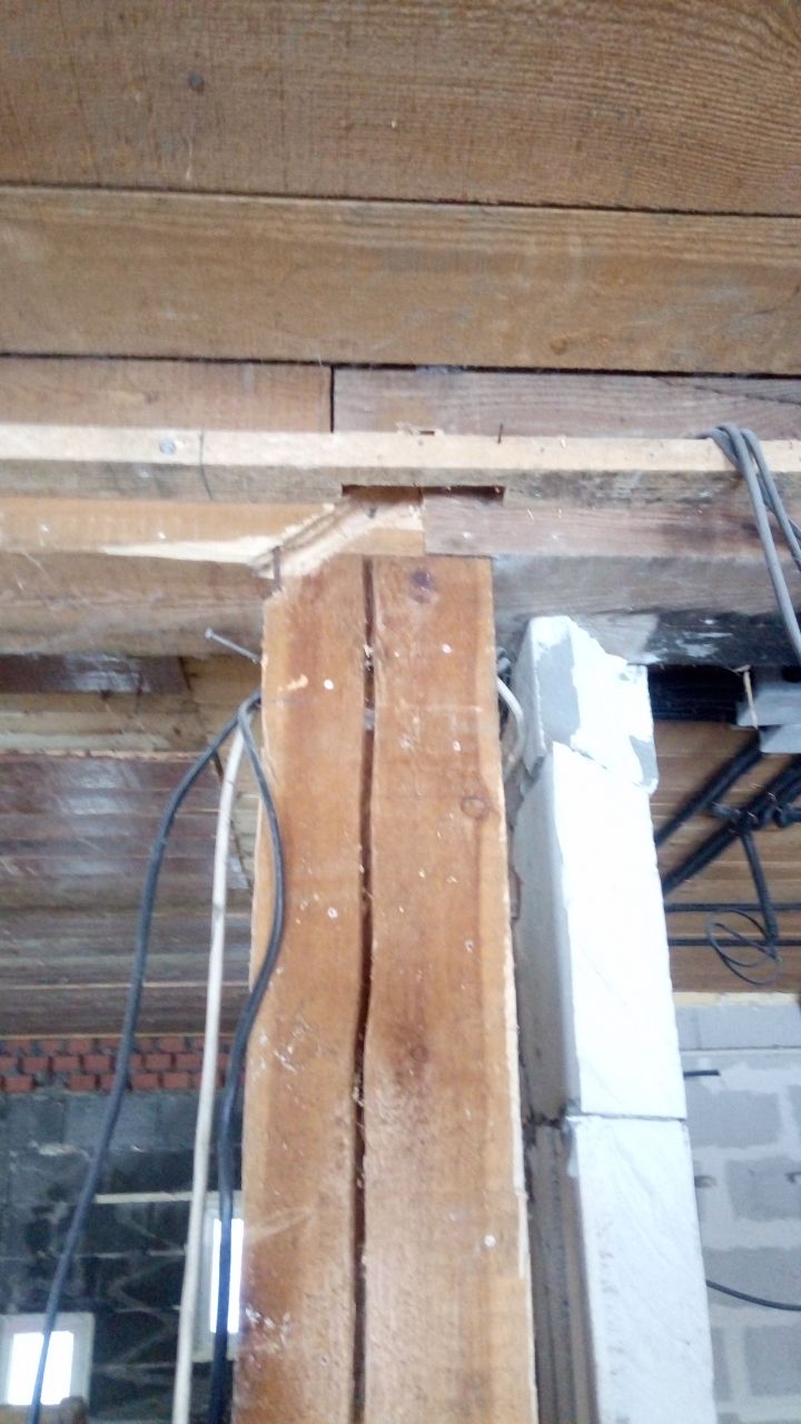

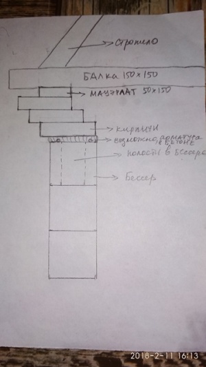

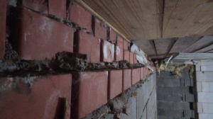

Дополнительную информацию дать можете?хотелось бы увидеть крупным планом узлы опирания балок перекрытия 1этажа и подполья на стену с улицы и изнутри.
Если я правильно понял,то по блоку 190 уложен мауэрлат из доски на него опирается балка?Есть ли какие либо,пусть даже незначительные трещины или деформации в узлах опирания?Фото крупным планом элемента кровли на доме и башне,что-то подсказывает,что там не ППЧ.
Хотелось бы увидеть узел опирания на стену балок перекрытия подпола.
Мое видение на сей момент-выбросить весь хлам изнутри до несущих-блока в доме и кирпича в башне.Под балки перекрытия подвести дополнительную стойку на опорной подушке,в подвале-либо монолитную,с анкеровкой за существующую стену,либо из армированой кладки,тоже с анкеровкой.На первом этаже под балки перекрытия подвести антисептированые стойки сечением 100х200(хоть цельным,хоть составным из 2 50-к)и передать на них нагрузку от балок.Полученое пространство заполнить утплителем 150мм через вентзазор 50мм.Далее внутрь-стандатртная отделка гипсом.
Что получим? каркасный дом,утепленный в соответствии с нормами с облицовкой из блока и кирпича с минимальным увеличением нагрузок на фундамент,которого никто не видел.

Цель усиления: сейчас мансарда не нагружена. Если ставить каркас под утеплитель, стелить полы, утеплять - масса ещё больше возрастёт. И неизвестно, как поведет себя так называемый армопояса, свисающий с бессера.
Фото через два часа загружу. Черепица - полимер технолоджи, пермь, кажется.
Подпола нет. Все залито бетоном внутри, предположительно на подушке керамзита.
НЕт у вас армопоясов,забудьте про них,поэтому все решения должны быть максимально облегчеными.
Не сталкивался по работе именно с этой ППЧ,но доводилось перебирать кровлю из пескоцементной.Почему и интересуют узлы опирания,по их состоянию можно сделать предварительное заключение о нагрузках на стену.

Что смогла сфотографировать, сделала.
Дополнительную информацию дать можете?хотелось бы увидеть крупным планом узлы опирания балок перекрытия 1этажа и подполья на стену с улицы и изнутри.С улицы все зашито. Фотографировала с крыши. Балки наверху все целые.
Максимальная ширина пролёта - 4,3 м. Балка пролёта 150х150 мм. Шаг - примерно 900-950 мм от краёв балок. Общая длина центральной балки этого скелета - 1050 мм.
Если я правильно понял,то по блоку 190 уложен мауэрлат из доски на него опирается балка?Есть ли какие либо,пусть даже незначительные трещины или деформации в узлах опирания?Прилагаю рисунок конструкции опирания. На 190 блок кирпичи уложены, мауэрлат к ним крепится.
Центральная балка опирается на три брусовых столба. Там, где она срощена, брусовый столб пополам лопнул. Хбз когда, т.к. гипсокартоном был зашит - с ним все в порядке было. К этому слолбу будем ставить еще один и сращивать. Вдоль всей центральной балки (она на плане идет по границе спальни и гостиной), за исключением двух проемов, выкладываем стену из 150 газоблока, чтобы нагрузку распределить. Столбы тоже оставили.
Мое видение на сей момент-выбросить весь хлам изнутри до несущих-блока в доме и кирпича в башне.Под балки перекрытия подвести дополнительную стойку на опорной подушке,в подвале-либо монолитную,с анкеровкой за существующую стену,либо из армированой кладки,тоже с анкеровкой.На первом этаже под балки перекрытия подвести антисептированые стойки сечением 100х200(хоть цельным,хоть составным из 2 50-к)и передать на них нагрузку от балок.Полученое пространство заполнить утплителем 150мм через вентзазор 50мм.Далее внутрь-стандатртная отделка гипсом.И не утеплять снаружи? По калькулятору точки росы при таком раскладе, после минусовой температуры, в вензазоре и утеплителе образуется конденсат. Похоже, что без внешнего утепления не обойтись. Тогда может газоблоки все-таки внутри?

Еще предлагали решение: нарастить фундамент и сделать кирпичную кладку в полкирпича.А смысл в нагрузке кирпичной кладкой на тот же фундамент по-сути? Это если бы стояла задача облицевать кирпичом фасад, то может быть, а у Вас же иная задача. У стены в 1/2 кирпича несущая способность не велика, теплее в доме от этого глобально точно не станет, а вес добавит, да и в деньгах по реализации не хило будет, если с облицовочного.
При теплотехническом расчете,все что за вентзазором в расчет не включается,пластиковый ли это сайдинг или кирпичная облицовка.Поэтому,если считать корректно,то стенка в расчете должна быть только из одного утеплителя.150 мм любого утеплителя с коэфф теплопроводности 0.035-0.041хватает с запасом.Конденсата в вентзазоре не будет,если он выполнен конструктивено правильно-есть входные и выходные отверстия.
Почему я противник газоблока?Потому что придется делать стенку толщиной около 40 см,это если принимать в расчет имеющиеся стену и коэфф.теплопроводности 0.16 чтобы уложиться в требования СНиП.
Тут нужно посчитать смету по двум вариантам,внутренее утепление минеральновапными плитами150 и внутренее либо внешнее газоблоком как минимум 300 при условии что он теплоизоляционный,а не конструктивный..Внешнее,на мой взгляд не имеет смысла,потому что это строительство второго полноценного дома вокруг существующего,и на него можно пойти только от безвариантности.
При теплотехническом расчете,все что за вентзазором в расчет не включается,пластиковый ли это сайдинг или кирпичная облицовка.Поэтому,если считать корректно,то стенка в расчете должна быть только из одного утеплителя.150 мм любого утеплителя с коэфф теплопроводности 0.035-0.041хватает с запасом.Конденсата в вентзазоре не будет,если он выполнен конструктивено правильно-есть входные и выходные отверстия.А как отверстия сделать, если утеплитель внутри?
Почему я противник газоблока?Потому что придется делать стенку толщиной около 40 см,это если принимать в расчет имеющиеся стену и коэфф.теплопроводности 0.16 чтобы уложиться в требования СНиП.Я на калькуляторе просчитывала такой пирог (из помещения на улицу): газоблок 150 или 200 + стена из бессера 190 + псб 100 + штукатурка на него.

точки росы при таком раскладе, после минусовой температуры, в вензазоре и утеплителе образуется конденсат.Обратите особое внимание на слова Badger211 11.02.18 18:08 "все что за вентзазором в расчет не включается, ... Конденсата в вентзазоре не будет,если он выполнен конструктивено правильно-есть входные и выходные отверстия."
В целях естественной вентиляции пространства между утеплителем и облицовкой, в кирпичной облицовке оставляют пустыми часть вертикальных швов между кирпичами. Например, по сетке "треугольником" (пара метров по горизонтали, метр по вертикали, а внизу и вверху стены - почаще). Если таких вентиляционных отверстий в кладке нет, то их можно и следует выполнить до того, как между венТзазором и утеплителем натянули мембрану (и мусор после сверления-ковыряния убрать пока к кладке есть свободный доступ с обеих сторон).
