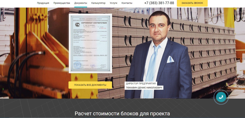

Посмотрите внимательно на сайт этого производителя. (помогите ему с раскруткой сайта :))
1. Фотошоп с портретом директора на фоне автоклавного производства с кантованием массива, при этом его газобетон неавтоклавный, с не самым передовым (и уж точно не германским) оборудованием.
Ничего страшного в принципе, вопрос только в честности продавца, товары слегка разные, ГОСТы разные и имеются некоторые различия в физических свойствах, которые строитель должен знать и учитывать. Лишая клиента всей полноты информации о товаре, продавец вводит потребителя в заблуждение.
2. Фото собственно блоков не приводятся, рисованные кубики, видимо достойных фотографий товара не получается?
3. Внимание, третий, особенный цимус: Протоколы испытаний рассчитаны на идиотов: Ну кто в здравом уме повезёт свои газоблоки испытывать из Новосибирска в Саратов, в МЕБЕЛЬНУЮ ФАБРИКУ!

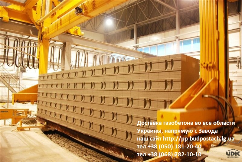

первая картинка - типа немецкое оборудование обсуждаемого завода, с фоткой директора
вторая картинка - немецкий автоклавный завод в Днепропетровске
можете поиграть в игру "найди четыре отличия" , только не забудьте отзеркалить оригинал, как это сделал местный товарищ при монтаже.

Немецкое оборудование для неавтоклавного газобетона? Не смешите бабушек. Это такая фирма: "Немецк"???
Немецкое оборудование, на котором изменение параметров нарезки массива требует времени и денег? Вы вообще знаете как работает немецкое оборудование, сколько минут/секунд требуется на нажатие нужной кнопочки на контроллере резательной машины??
Немецкое оборудование в Днепропетровске - это например то, которое ваш "протеже" использовал для фотоколлажа - видимо от безысходности, когда собственное враньё нечем прикрыть, а очень хочется.
насколько же вы глубоко в теме, если считаете, что какое-то заморское оборудование может гарантировать стабильность качества газобетона?
