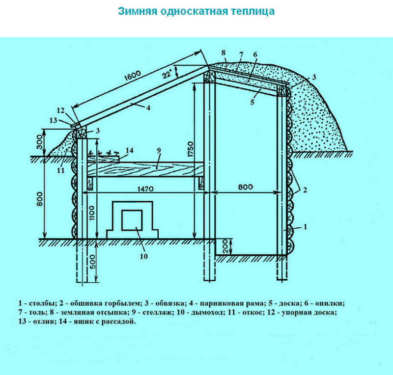

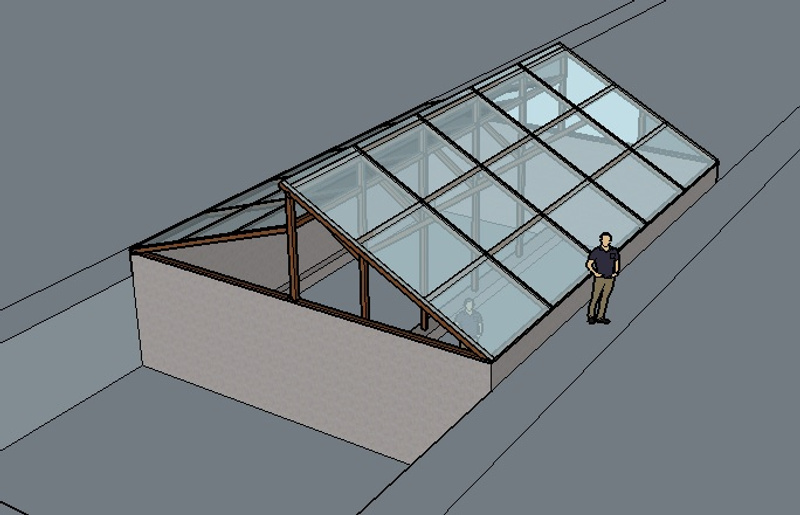

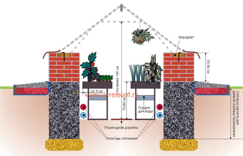

Давайте попробую убрать лишние вопросы.
Планируется вот такой вариант, как на рисунке.
Крыша светопрозрачная, причем с форточной системой для проветривания летом.
Отопление теплицы планируется. Плюс теплоаккумуляторы. Нужна температура от +15 от +20, поэтому рассматривается такой вариант. Относительно освещенности, растения не южные. Свет любят, но не сильный. Летом будет затеняющее покрытие, зимой по правому наклону крыши светоотражающее покрытие для дополнительного рассеянного освещения. Подсветка будет, но не прожекторами, а красными и синими светодиодами в нужном спектре. Мощность сети позволяет. Наружняя отделка бетона будет двойным слоем пеноплекса 50мм и 1м шириной песок. Это и утепление и защита от влаги и эффект термоса.
Поэтому меня интересует гораздо больше, какая толщина стены армированного бетона должна быть по длинной стороне и есть ли варианты ее укрепления для достаточного сопротивления грунту? На данный момент думал сделать 150 или 200 толщиной с 12 арматурой в 2 ряда.

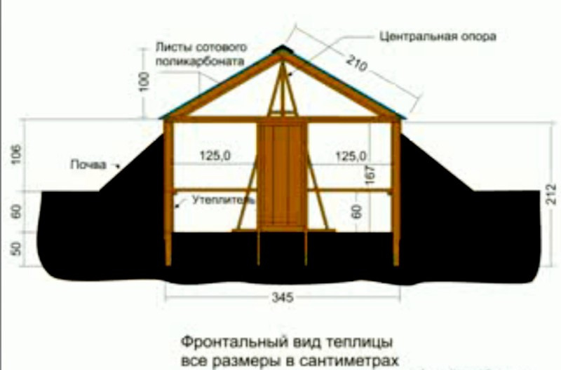

Теплица по Митлайдеру, заглубленная в землю... Достаточно неплохое решение. Но я бы сделал утепление не сразу за бетоном, а отвел бы его хотя бы на полметра подальше, чтобы увеличить теплоаккумулятор, не забыв утеплить эти полметра сверху.

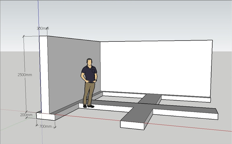

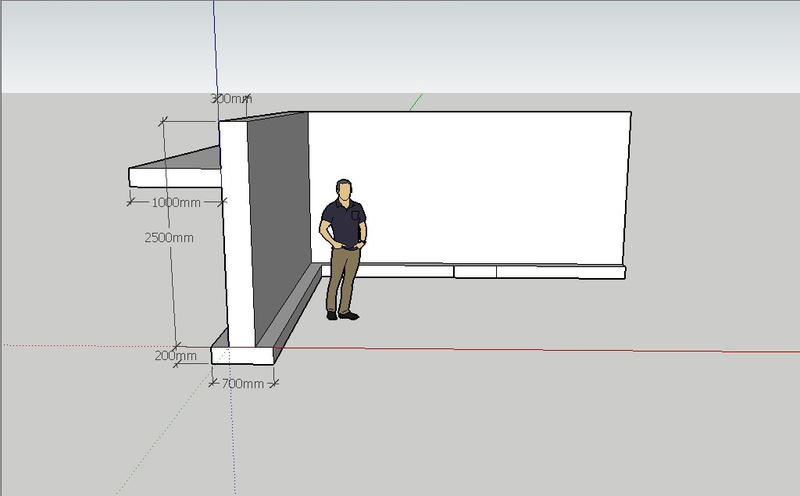

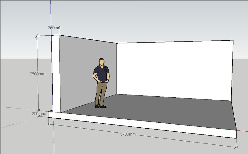

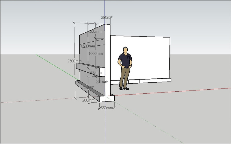

какая толщина стены армированного бетона должна быть по длинной сторонеПочитайте что писал pavlik_NSK, у него целый этаж подземный выстроен из ж/б монолита и размеры дома сопоставимые, АФАИК. Помнится он стенки заливал по 100мм, а по армированию кучу фоток выкладывал.
Низ у вас я всяко армирован ребром стены и плиты, а поверху вам никто не запрещает выполнить уширение, получив балку 200х200. Отливать же 2-3 поперечные балки (они же и распорки для обвязки верха стен, со столбами) ИМХО просто рационально, вам же на чём-то освещение еще развешивать и прочее, а теплоизоляционно-противопучинистые мероприятия вам уже расписали.

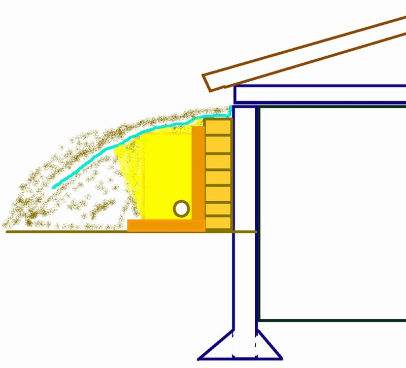

У меня немного иная ситуация. Подвал у меня коробочкой - перекрытие с первым этажем добавляет сильно устойчивости стенам. Но соседу у меня считали подвал без перекрытия размером 10х10 и расчетно у него должна была быть стена 20 см с армировкой 12 мм в два слоя ячейками 200х200. Правда в итоге он тоже перекрытие межэтажное залить решил с одной опорной колонной посередине и уменьшил стенку до 150 мм. Так что думаю для открытого верха должно 200 мм М200 бетона с армировкой 12 мм 200х200 в два слоя хватать. Только это при условии плитного же монолитного фундамента, чтоб стене хоть снизу было во что упираться. И как ТС и писал утепление по контуру стен и под фундаментной плитой 5см ЭППСа (10см по моему там будет перебор - дельта температур то всего 15...20 градусов будет) и по отмосткам на 1,5 м не менее 5 см ЭППСа.
Кстати от грунтовых вод снизу и сбоку и всяких неприятностей в будущем можно без всяких дырок/скважин и замеров сразу под плиту в песочек и по периметру в обратную засыпку законопатить дренажных труб и установить насос с автооткачкой с уровня ниже фундамента и на поверхность, чтобы вода не одолела и не заморачиваться гидроизоляцией - все равно 100% не получиться загерметизироваться.

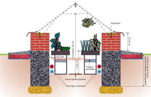

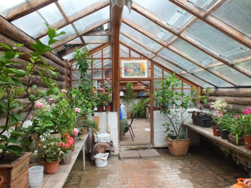

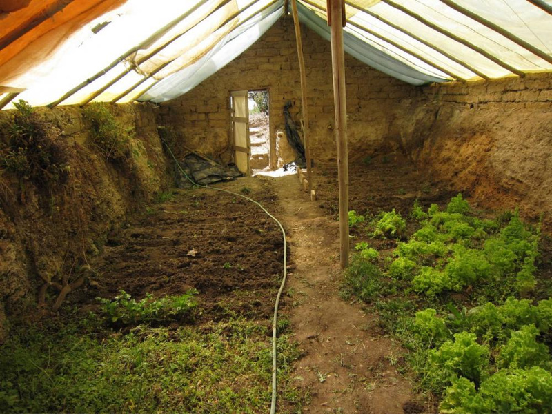

Дедушка начинал с такой капитальной теплицы в 50-е годы . Теплица с окнами на юг стеклянной крышей на восток правда стекло было толстое и не широкое до 30 см а также тамбуром с северной стороны для дров угля ящиков и другого инструмента . Внутри была печь из кирпича для отопления стеллажи для рассады и выращивания растений и две форточки для вентиляции . Глубина до 1 метра от уровня земли т к грунтовые воды приходят весной ...
http://teplicno.ru/montazh/podzemnaya-teplica-termos.html

в итоге он тоже перекрытие межэтажное залить решил с одной опорной колонной посередине и уменьшил стенку до 150 мм.Потому и предложил аналог перекрытия, но с обратной стороны, ребро-уширение и балки распорные (которые всяко неизбежны).
Ребро уширить можно вплоть до того, что оно же будет и отмосткой, оно же и прикроет обратную засыпку непучинистым теплоизолятором (хоть крошкой пеноизола засыпай), главное чтоб не "пучнуло" снизу вверх под это ребро, а то потащит все вверх, если не отломит.
Впрочем это считать по вариантам надо, может все эти ухищрения просто не стоят экономии на тупой заливке товарного бетона.

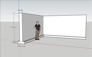

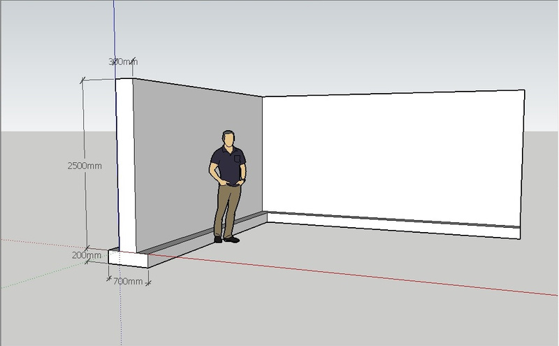

У вас всё-таки стенки подвала сколько, 100мм с сеткой посередине или я неправильно запомнил?
Laosi

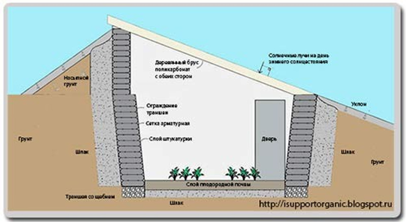

Вот правильное замечание, что конструкция не нагруженная получается. Нашел пару рекомендаций, где для стены более - 3-4м. при заглублении на 1,5-2 метра рекомендуют не менее 30см бетона марки не ниже 250. Это прям золотая теплица получается, на таком фундаменте двухэтажный кирпичный дом строить можно. :-(

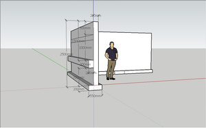

При такой высоте стены,как планируется,можно выполнять и с меньшими толщинами,вплоть до 0.1м,в зависимости от того,чем будет уплотняться бетонная смесь.В данном случае,от диаметра булавы глубинного вибратора.
О том,что этот вариант золотой,я писал еще в первом посте,теперь вам понятно ,почему.
Грунт,поднятый из котлована при выемке надо использовать на обваловку,перейдя на полузаглубленный вариант,с тем расчетом,чтобы балланс грунта был нулевым.Тогда вынимать придется кубов 100.
В варианте полузаглубленного сооружения,с достаточно распластаной обваловкой,а со временем она сама уположится до угла внутренего трения грунта,автоматически решается противопаводковое обвалование,когла талые воды будут самотеком скатываться по рельефу,и дренажная канава с двух ,максимум с трех сторон решит все проблемы без дренажей и прочих прибамбасов.

В общем, подумал я над Вашими советами. И рассмотрел несколько вариантов.
высота 2,5м из которых 2м под землей.
Вариант 1.
Делать толстую стену, с многорядовым армированием на платформе.
Жуть как дорого получается. Хотя вариант рабочий.
Избыточная толщина стены для конструкции. Но при утоньшении стены теряется прочность. Т.к. по графику основная сила давления приходится, примерно, на уровне 1,6м под землей, то нижнюю подушку может сломать и повести. Ну или стену сложить во внутрь посередине пролета, что более вероятно.
Вариант 1.
ВАРИАНТ 2
Возможно решает вопрос нижнего края. Но не увеличивает прочности в середине стены, которая может с таким же успехом сложиться во внутрь при больших пролетах. Стоимость увеличивается существенно.
ВАРИАНТ 3
Немного снижает допзатраты в сравнении с вариантом 2, но не решает вопроса укрепления середины и верха. Т.е. опасность продавливания стены во внутрь остается.
Вариант 4
Сделать по поверхности земли еще одно бетонное кольцо, которое будет играть роль и отмостки.
Получается большой капюшон как раз в зоне наибольшего пучения и опасность подъема конструкции.
Вариант 5
Пока он мне больше всего нравится.
Сделать дополнительное усиленное кольцо по периметру как раз в области наибольшего давления на стену. При создании утепленной отмостки на этой глубине не будет промерзать почва. А значит грунт будет довольно подвижный, чтобы ему не хватило сил выдавить конструкцию наверх. Против бокового давления грунта в самой напряженной линии идет усиление монолитным армопоясом. К верхней части давление не такое сильное, при условии утепленной отмостки, и прочности стены должно хватать. Поэтому можно использовать толщину 150мм.
Вроде как и экономичнее и практичнее. Ну или я уже начал собирать ерунду на почве долгих размышлений.
Что скажете, господа?
С пучинистыми явлениями бороться лучше
1. заменой пучинистого грунта. В данном случае: Обратную засыпку сделать песком
2. Утеплением отмостки. Берется Пенополистирол и укладывается на песок, сверху грунт. Все - промерзания нет, пучения нет.
Расчет армирования стены все одно лучше выполнить, Павел уже писал про него и стена у него тоньше получается. У меня толщина стены в земле сравнима - 400 мм, но у меня на нее сверху ставится еще 2 этажа Сибит+Кирпич, у тебя же только перекрытие.
С верху же предлагали сделать балки, чтобы связать стены, не в одном варианте этого я не вижу. Так что я бы взял вариант 3 + такие же балки сверху.

pavlik_NSK
Ход мыслей у вас... хм...
Никакими распорными элементами снаружи вы не сдержите силы пучения, если они возникли. Проще их просто исключить - вам про это уже раз 5 все написали - меняйте обратную засыпку на песок + дренаж + утепление - забыли про пучение. Только горя хапните при усадке обратной засыпки - вот там то давить будет нормально на этот аппендицит торчащий на улицу. Сам грунт с боку просто так на стену давить не станет - ему это не зачем. Вспоминаем разрытые котлованы после ремонта теплотрасс, а точнее их стенки - они могут годами стоять и не обваливаться ибо грунт сам по себе не ползает в стороны без на то веских оснований (такие как трамбовка, вибрация или пучение в непосредственной близости от края).
Когда вы придумываете какой то "элемент", надо бы сразу считать несущие способности, силы и тут же объемы/веса материалов и цену этого всего и дополнительные затраты, а не просто откидывать например балки из за "дорого" на вскидку, но склонятся к варианту кольца по периметру, которое будет в разы сложнее сделать и по объему и цене будет дороже (не говоря уже что при такой длине практически не даст усиления стене). Так же и с плитным фундаментом - он обычно если и дороже, то не существенно, чем варианты типа лента+пол по грунту, к которому у вас все судя по всему движется...
pavlik_NSK
Кстати вариант 5 у вас завалится не то что от давления грунта, а по моему ему и хорошего ветра хватит...
Вы можете подглядеть как делают бассейны на улице - они точно как вас конструкцией. Там дно монолит, а не ленточка 500х200, и стенка армированием с ней связанная. А вам еще и стенку можно тоньше сделать за счет балок распорных по верху.

опасность продавливания стены во внутрь остается.Про устранение пучения вам уже на три круга рассказали, да и частично заглубленный вариант весьма, ИМХО, рационален, по крайней мере пару лет назад мы с товарищем именно по такой схеме бассейн в загородном доме спроектировали, чтоб не ломать голову что с грунтом делать и как задувание мусора на зеркало уменьшить (ну и прочие "шанежки").
Пояснения к рисунку:
Я бы выполнил буронабивных свай (ТИСЭ) со столбами (для последующей увязки в каркас), потом утеплил грунт вокруг (т.е. в итоге получилось бы утепление на глубине "вполстены").
Затем копая котлован выполнял бы из его грунта по переставной опалубке землебитные стенки над существующим уровнем грунта и сразу отсыпал бы вал вокруг сооружения на расстоянии от стенки. Затем в получившуюся канаву (между валом и замлебитом) уложил бы дренажную трубу (на случай косяка в скрытой отмостке), выполнил бы засыпку канавы песком (как непучинистым грунтом), гидроизоляцию (скрытую отмостку) и засыпал бы под газон на склоне.
Бетонирования в итоге минимум, но зато уже пространственный силовой каркас для крыши и оборудования, а остальное тупо "копай-трамбуй", никаких нанотехнологий, все как в наставлениях для сапёрных подразделений. Капвложений минимум, ремонтопригодность высочайшая, а вы сами не знаете что будет с вашим тепличным бизнесом через 5 лет, захотите, так потом уже за счёт прибыли поэтапно откопайте и отлейте ж/б стены.
