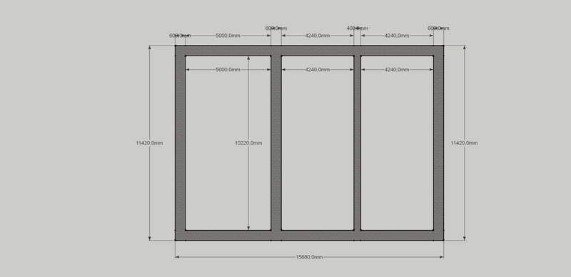

Здравствуйте Уважаемые форумчане! Очень нужен Ваш совет по фундаменту. Хотим построить дом кирпичный два этажа.Стена 1.5 кирпича + утеплитель + облицовочный кирпич. Подскажите пожалуйста по фундаменту . По словам соседей метр земля потом начинается глина . Фундамент хотим ленточный
С лева гараж. над гаражом постройки нет

Марина,под тот конструктив,который у вас выше 0.00,делать фундамент без расчета- повышеный риск.Потому как если начнутся неравномерные осадки и деформации,то можно потерять все сооружение.Любой другой конструктив-каркас,сруб даже монолит прощает определенные грубости,а кирпич,крупный блок,поризованый блок- нет.
Есть другой вариант строительства без проекта фундамента_строить с сознательно завышеной несущей способностью на контакте подошва- грунт.Перерасход средств может быть вполне сопоставим с расходами на проектирование фундамента.

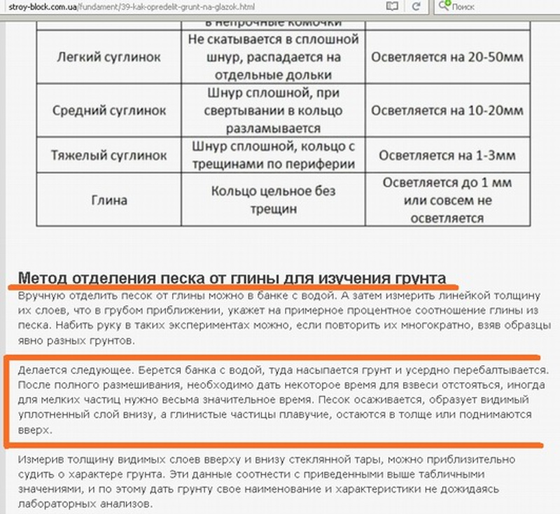

Сегодня трубу искали , яму копали 2м, глина ( шарики можно катать) местные сказали после трёх метров вроде песок пойдёт .
Михайло
Лучше не слушать, а самой покапать. У меня после 2-х метров глина, и докопавшись до 5-6 метров так песка и не нашли
Лучше не слушать, а самой покапать. У меня после 2-х метров глина, и докопавшись до 5-6 метров так песка и не нашлиДля повышения образованности два вопроса:
1. Чем копали до 5-6 метров?
2. Какие выводы сделали из полученной картины?
1. Копала JCBшка. Котлован 2 метра + конденсатоприемник на всю длину стрелы (около 4-х метров)
2. Выводы: талую воду под землю не сгоню, придется по рельефу проводить; фильтрационный колодец превращается в фильтрационную траншею
.......................................................................Благодарю за ответ.
Я правда думал может по виду глины / суглинка какие-то выводы относительно фундамента и пучения могли сделать.
По глине чисто визуально на ощупь определяли? У меня грунт по ощущениям суглинок, хотя с большим содержанием песка. Ближе к поверхности слой глины, еще выше чернозем (совсем тонкий слой).
