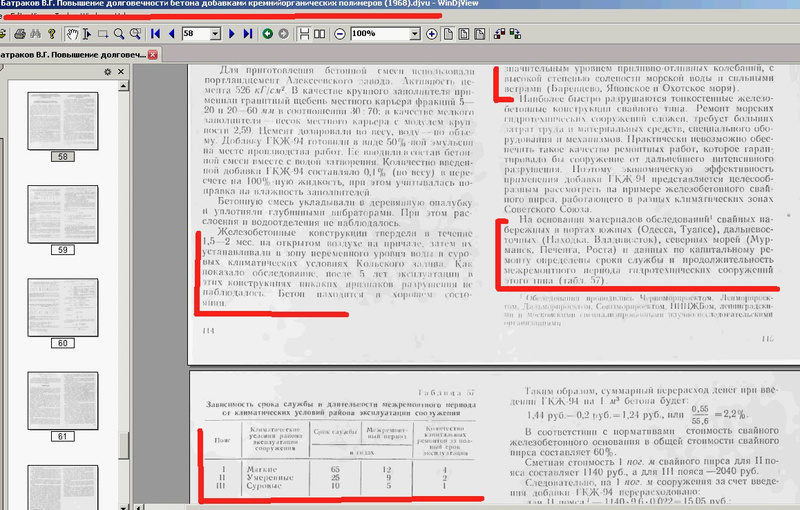

Ружинский на "весьбетоне" писал об этом еще лет 10 назад, причем упоминая книжечку "Батраков В.Г. Повышение долговечности бетона добавками кремнийорганических полимеров (1968)". Она спокойно в дежа-вю гуглится и качается.

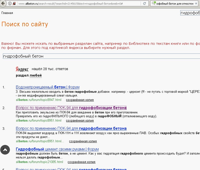

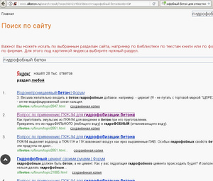

Спрашиваю у Тындекса "как сделать гидрофобный бетон для отмостки", и 6-я ссылка приводит в тему на МастерГраде, а там 4-й пост гласит " 09.04.2008 в 19:32 #691508 Земляк, по бетону спецы сдесь: http://www.allbeton.ru/index.php?sid=0181506e282450b5b2fe34780385a285"
Далее спрашиваем про "гидрофобный бетон" уже у "весьбетона" и оппаньки, аж глаза разбегаются и уже вторая ссылка прямо упоминает ГКЖ и по этой ссылке третий пост идет уже от Ружинского! Т.е. с 2006 года лежит открытая инфа что зачем куда и как добавлять.

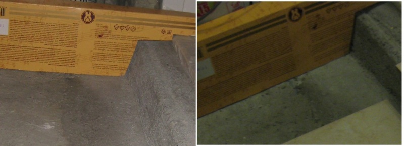

Имеется гараж с ямой. Пол (7*4,5 примерно) залит бетоном, после чего шлифован, но без души - имеются шершавости. Не критично, но есть. Плюс много пыли при подметании. Хочется привести пол в состояние если не идеальное, то как минимум получше чем сейчас, самый минимум - избавиться от пыли.
Начнем по возрастающей:
1. Как избавиться от пыли? Какая-нибудь грунтовка-пропитка поможет (их есть у меня), или надо что-то специальное покупать? Если да, желательно название и где продается.
2. Какой-нибудь наливной пол - вариант? Вопрос конечно, как бы так он не стек в яму ибо, благодаря кривым рукам строителей, уголок, ее обрамляющий случайно оказался не на 1 см выше уровня пола, как я заказывал, а вровень и даже с одной стороны бетон выше.
3. Если все-таки делать наливной пол, надо предварительно шлифовать или как-то еще готовить? На пол уже маленько накапало антифриза и тормозной жидкости, не ведрами конечно лили, но есть, не станет ли это причиной
плохой адгезии?
4. Если сделать наливной пол, его надо чем-то сверху покрывать?
плохой адгезии?
pavlik_NSK
Я не сильный специалист, но то что в гараже наливной пол не вытянет это точно - шипами/колесами его расковыряет, раскрошит и в пыль ту же превратит. У меня уложен керамогранит техногрес в гараже - выдерживает неплохо и бюджетно достаточно, что то около 400 р/м2 его цена была. Но этот вариант может не подойти, если гараж не теплый зимой. Бетон загрунтовать можно акриловой грунтовкой в комнатах обеспыливает, но для гаража это слабовато опять же шипы расковыряют загрунтованную поверхность. Монолит-М например должен выдержать и закрепить, но если пыль у вас не от физического разрушения бетона, а из за высолов. Пятна масла и других жидкостей придется отковыривать перфоратором или сошлифовывать алмазом - 100% не дадут сделать хорошо это место.
Ну и если надо ровно и гладко идеально и на очень долго, то надо вам искать кто сделает топинг как в гипермаркетах всяких полы сделаны - вот это реально отличный вариант для гаража, но и цена там по моему что то около 1200 р/м выйдет.
PP01
если надо ровно и гладко идеально и на очень долго, то надо вам искать кто сделает топинг как в гипермаркетах всяких полы сделаны - вот это реально отличный вариант для гаража, но и цена там по моему что то около 1200 р/м выйдет.Да, это полимерные (промышленные) наливные полы - их используют в цехах и складах. Выдерживают большие нагрузки по давлению, но вот шипами (точечно) - даже не знаю.
Но даже, если продавятся - это будет в их массе, а не повреждение поверхностного слоя.
И они тоже льются не сильно тонким слоем, поэтому уголок ямы можно будет доварить до высоты нового уровня.
pavlik_NSK
У одного из соседей в холодном гараже топинг такой под крузером 200 ым лет 5 уже в идеале без задиров стоит. Думаю должен выдерживать, если не дрифтовать
. А так керамогранит все же бюджетнее раза в 2...3 будет.
. А так керамогранит все же бюджетнее раза в 2...3 будет./слишком объемное цитирование, затрудняющее восприятие текста/Самое простое решение найти дешёвый пылесос через воду с возможностью использования полотно иглопробивное для того чтобы фильтры раньше времени не засорялись . Для данной модели подходит идеально в виде полосок на выходе из бака с водой да и скорость можно менять на корпусе так что и гараж можно чистить от пыли и машины .
1. Как избавиться от пыли? Какая-нибудь грунтовка-пропитка поможет (их есть у меня), или надо что-то специальное покупать? Если да, желательно название и где продается.Я в Радуге или Ливне брал, не помню что там в Ленинском районе есть, обычную серую, красили пол в складе... Там, где погрузчик дрифтует, прихходилось подновлять раз-два в год, но её цена была 200 с чем-то за банку, которой хватало квадрата на 3-5.
Да, обычная серая, она и не для бетона вовсе была, а для металла, что ли. Смотрю щас в дблегисе, на Пермской брал, вроде 12, но сейчас там ни ливны, ни радуги не обозначено... Раньше как в ворота заезжаешь слева у них магазин с офисом был.
