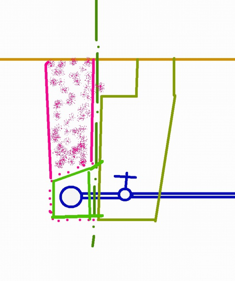

Я так понимаю,вентиль служит для временного перекрытия воды при эксплуатации водовода?Пэтому какая п.5 разница,где он территориально расположен- в точке примыкания отвода,или несколько дальше по его длине?
Мне решение видится таким.на своей земле,максимально близко к границе строится колодец,в него заводится отвод от трассы и на конце ставится вентиль.Дальнейшие работы по вводу воды в дом можно проводить в любое удобное время не согласовывая ни с кем ничего,никаких отключений водовода на врезку.А что там будет происходить с основным водоводом за границей раздела-проблемы хозяина водовода.
Ну, вентиль-то да, для перекрытия, однако если косяк на отводе возникнет (хоть свищь по шву врезки), то лучше уж иметь доступ начиная от точки врезки. Тем более коли для врезки яму копать, так её под колодец бы и обустроить сразу, ИМХО.
Мне решение видится таким.на своей земле,максимально близко к границе строится колодец,Можно что-то типа такого, чтоб свое капсооружение было на своей земле впритык к трассе (заодно чтоб люк не попал на линию забора), а к месту примыкания шел "подкоп" через проем в стенке колодца. Все-равно при врезке "розовую" часть грунта вынимать, так перед обратной засыпкой обустроить на будущее этот "подкоп" какими-нибудь досками с рубероидом, чтоб только не мог обвалиться на точку врезки, а чуть что, то трассу переложат уже не затрагивая колодец.
Сомнителен смысл такого сооружения. Если все в порядке, то в подкоп лазать нет смысла, а если авария, то редкий водолаз-спелеолог согласится на такое ныряние)
Размер (объем) "подкопа" предполагается что-то около "три-четыре ведра" или "тумбочка". Так что если сам по себе колодец вообще устраивать, то такой "подкоп" чуть в сторонку водолазу-спелеологу ни на что не влияет.

Так-то конечно можно вообще штангу от крана вывести наверх и весь колодец вырождается до вертикального куска канализационной трубы на 110. Но ровно до первой потребности в ремонте крана (а она возникнет скорее всего как обычно, т.е. очень сильно "вдруг" и как-раз холодной зимней ночью).
