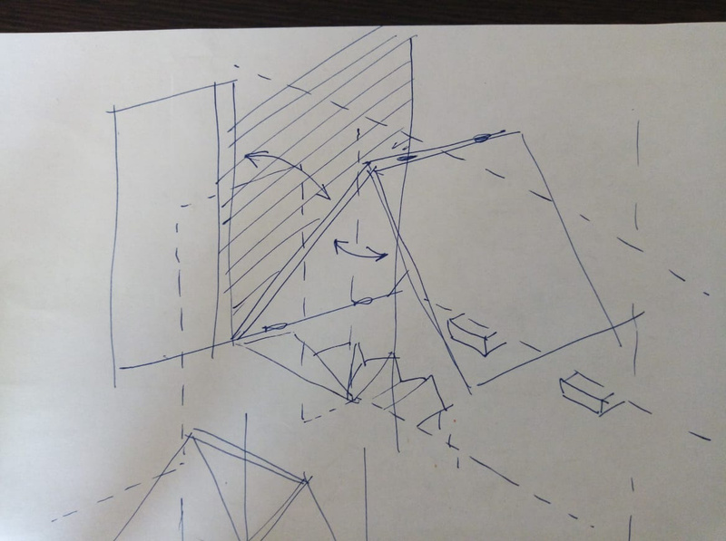

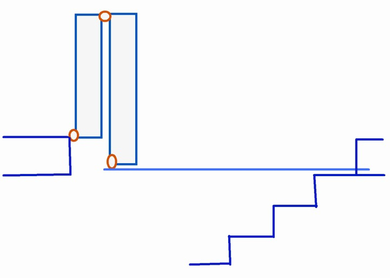

Тут как минимум три варианта:
1) поднимается в параллель с лестничным маршем, шарниры на узкой стороне "крышки";
2) поднимается как загородка по длинной стороне проема, шарниры на широкой стороне "крышки";
3) двустворчатая конструкция, собирающаяся гармошкой. (см. рис. б/н)

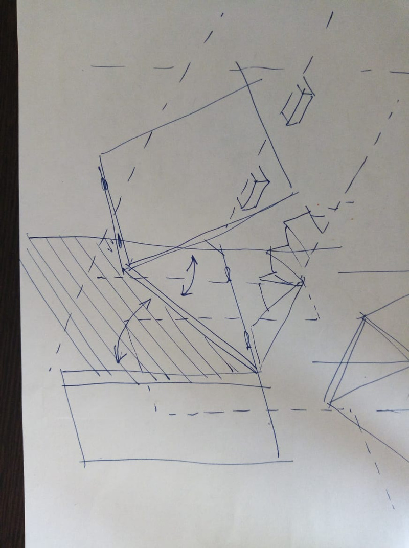

1. смотря сколько.
2. закрывать при необходимости. Чтобы мелкий не улетел с лестницы, пока совсем мелки. Например, есть мысль как то использовать функционально большую стену в пролете. Полки книжные или еще какие то. То есть, нужен "мостик" к ним.
3. Да, как мостик, открыл, закрыл
4. ХЗ
Чтоб не появился пылесборник из открытых полок, просто дверь этого шкафа пусть откидывается вперед, мостиком, на лестничный проем поверх рамки с сеткой. Один фиг содержимое шкафа с таким путём к нему не является чем-то, к чему требуется частый быстрый доступ.
Любой малой весьма быстро вырастает и тогда лёгкая рамка с сеткой "переезжает" на улицу в качестве гамака-качелей (если не малому, так маме его), а дверца шкафа остается, предотвращая пылесбор на полках с "долгосрочкой".
Вам юзать, вам и решать.
