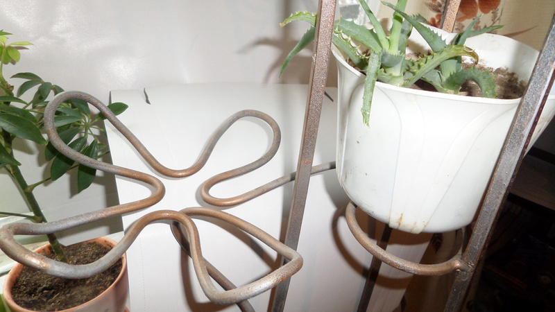

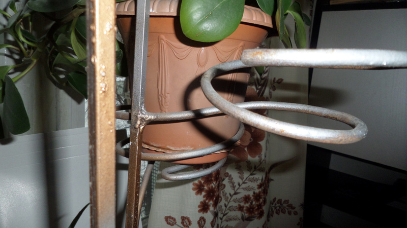

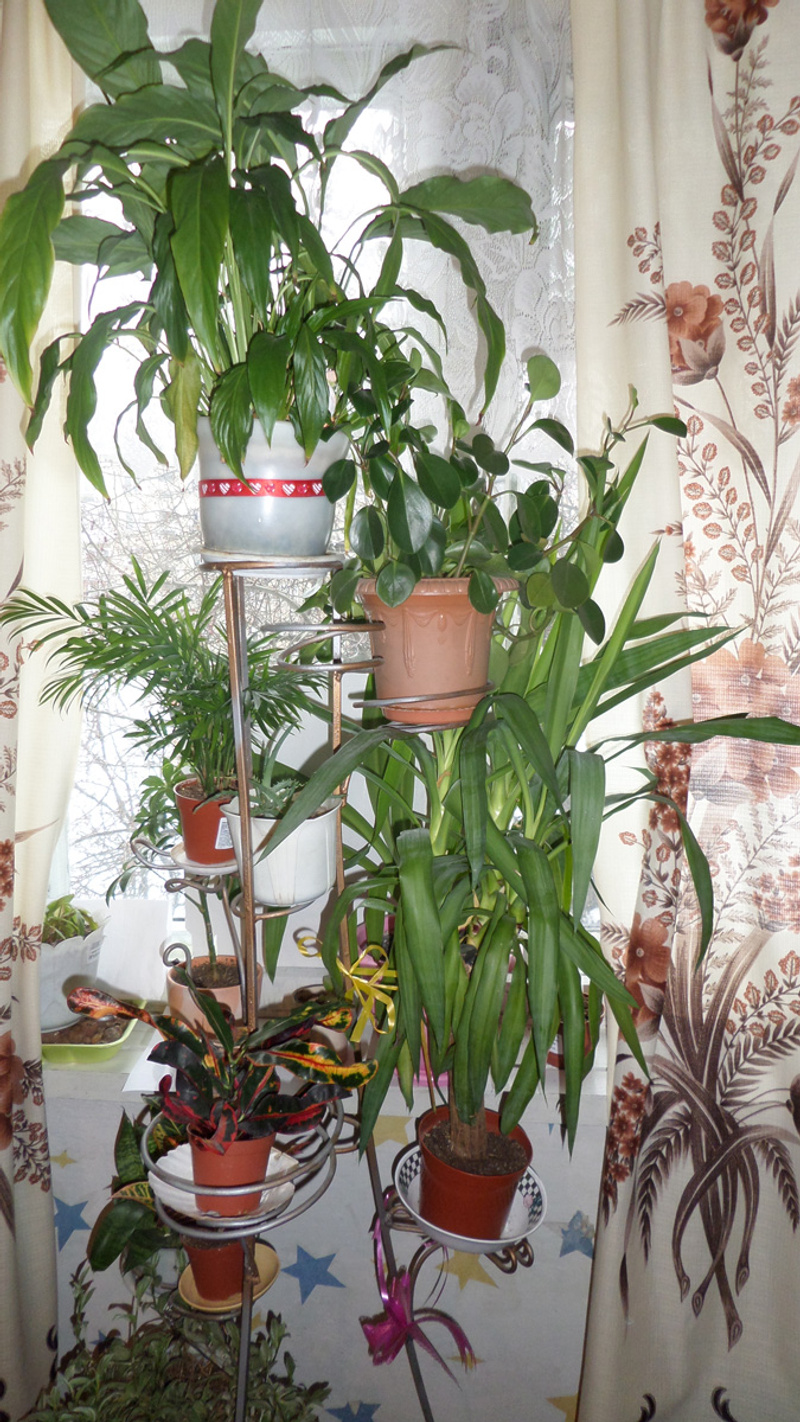

Сделал. Стремноватые швы конечно, но на первый раз сойдет, главное держится.
Соорудил стойку для цветов, получилось 18 мест куда можно горшки притулить, жена довольна.

Самое сложное оказалось три стойки выставить. Ваще капец, пляски с бубном. Каким то чудом удалось их ровно в итоге поставить.

А сама типичная техника при сварке таких "непрецезионных" конструкций это прихватить, подстучать-подогнуть, прихватить с обратной стороны стыка для фиксации, перейти к прихватке другого конца детали. Потом уже общий провар. Вертикальные стойки-прутки можно в ведра с песком втыкать для начального выставления и подпирать пластинками жести, чтоб песок в сторону не продавливался.

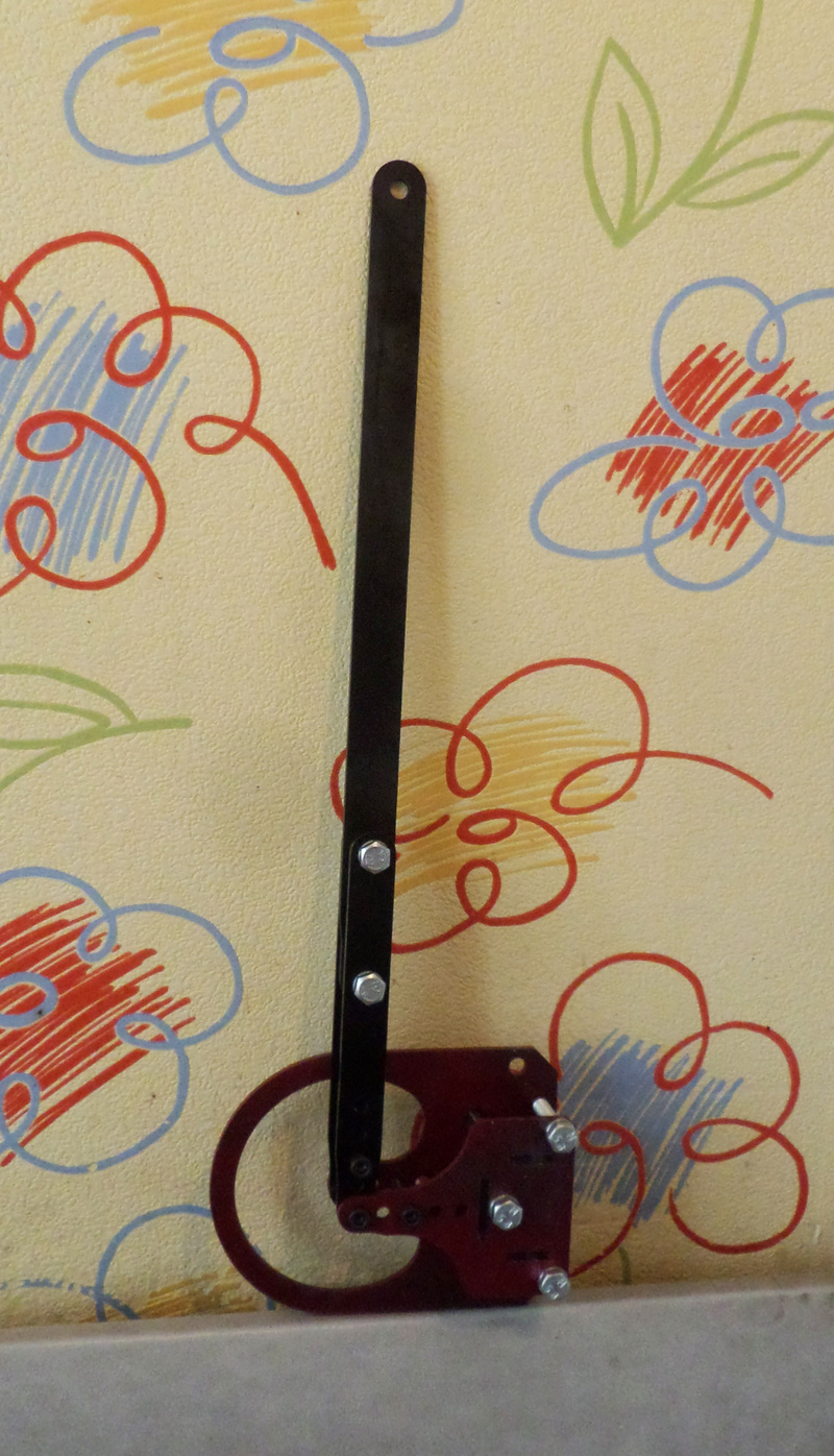

NicNicovich
Вот такой штукой гнул. Деформатор называется. В магазинах должен быть. Процесс несложный, 6-мм пруток легко гнется двумя-тремя пальцами, с небольшим усилием. Муж точно справится.

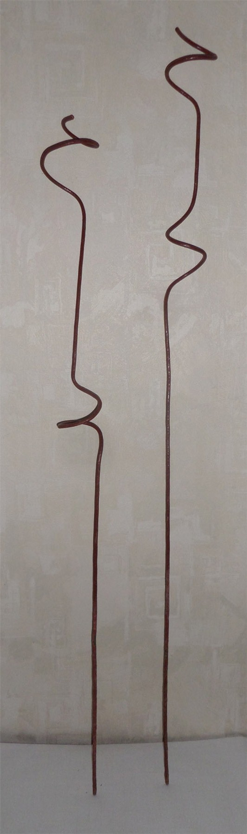

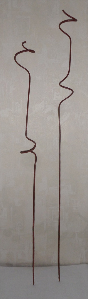

Накрутил таких штук для супруги, под помидоры, а то каждый год мучается подвязывает их
Теперь удобно будет, легко заправить стебель в завиток стойки и норм.
Сдуру покрасил суриком, это капец, лучше так не экспериментировать. )) хоть и на балконе красил, но какой же он вонючий)) Надо было весны дождаться, на даче красить
