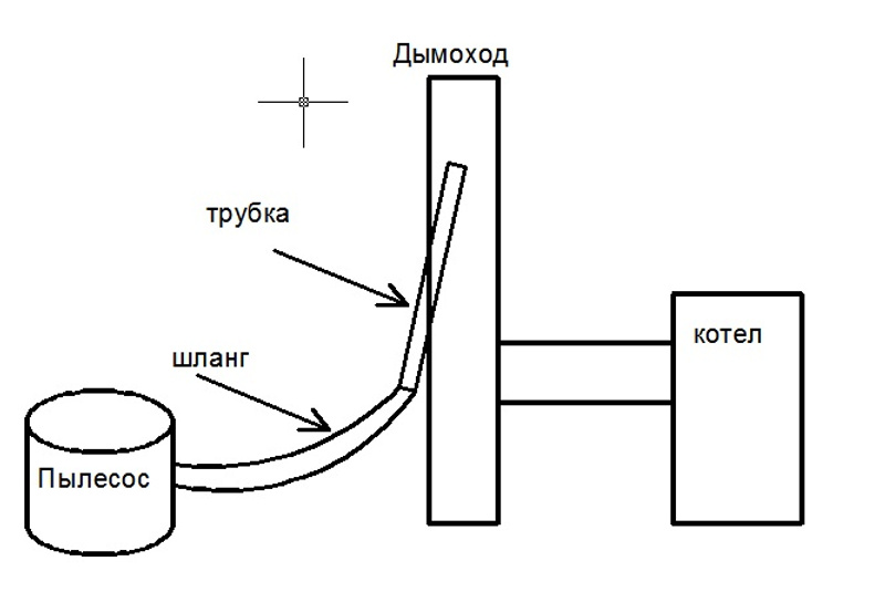

Картинка успешно залилась. Теперь описание. Чтоб толкнуть холодный воздух в трубе используем внешнюю силу- пылесос старый. В дымоход нужно вварить, как можно сооснее (в меру разумного) с ним трубку 3/4 дюйма. Выше тройника. Чем выше, тем лучше. Так же без фанатизма. Трубку соединяем с выдувом пылесоса любым способом. Сечение, типа, шланг пылесосный. Пылесос лучше бы в помещении чтоб был. Перед розжигом котла включаем пылесос. Разжигаем котел. По мере разгорания дымоход прогреется. Когда дымоход прогреется, у него появится естественная тяга. Он будет работать сам по себе, без пылесоса.
Внимание! Ваш котел скорей всего оснащен регулятором тяги. По мере набора температуры, заслонка на входе котла закрывается. Мощность горения уменьшается. При этом дымоход скорей всего остынет и вновь тяга опрокинется. Легко и угореть!!!
Придется вам весьма тщательно следить за котлом. Или топить только в ручном режиме без регулятора тяги.
Пылесос работает на выдув. Т.е. в дымоход дует, а не всасывает. Принцип эжектора получается.

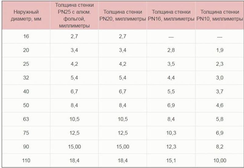

Если трубы заменить на больший диаметр(32) ? То будет результат?
Я не специалист, но что-то мне подсказывает что вряд ли. У меня около 200 квадратов отапливается по 1/2" трубам и все ОК.

ф32 пропилена равен 1/2" металлической
