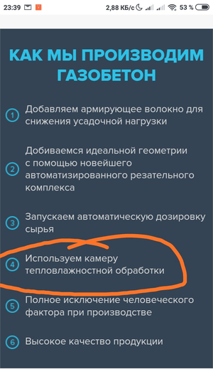

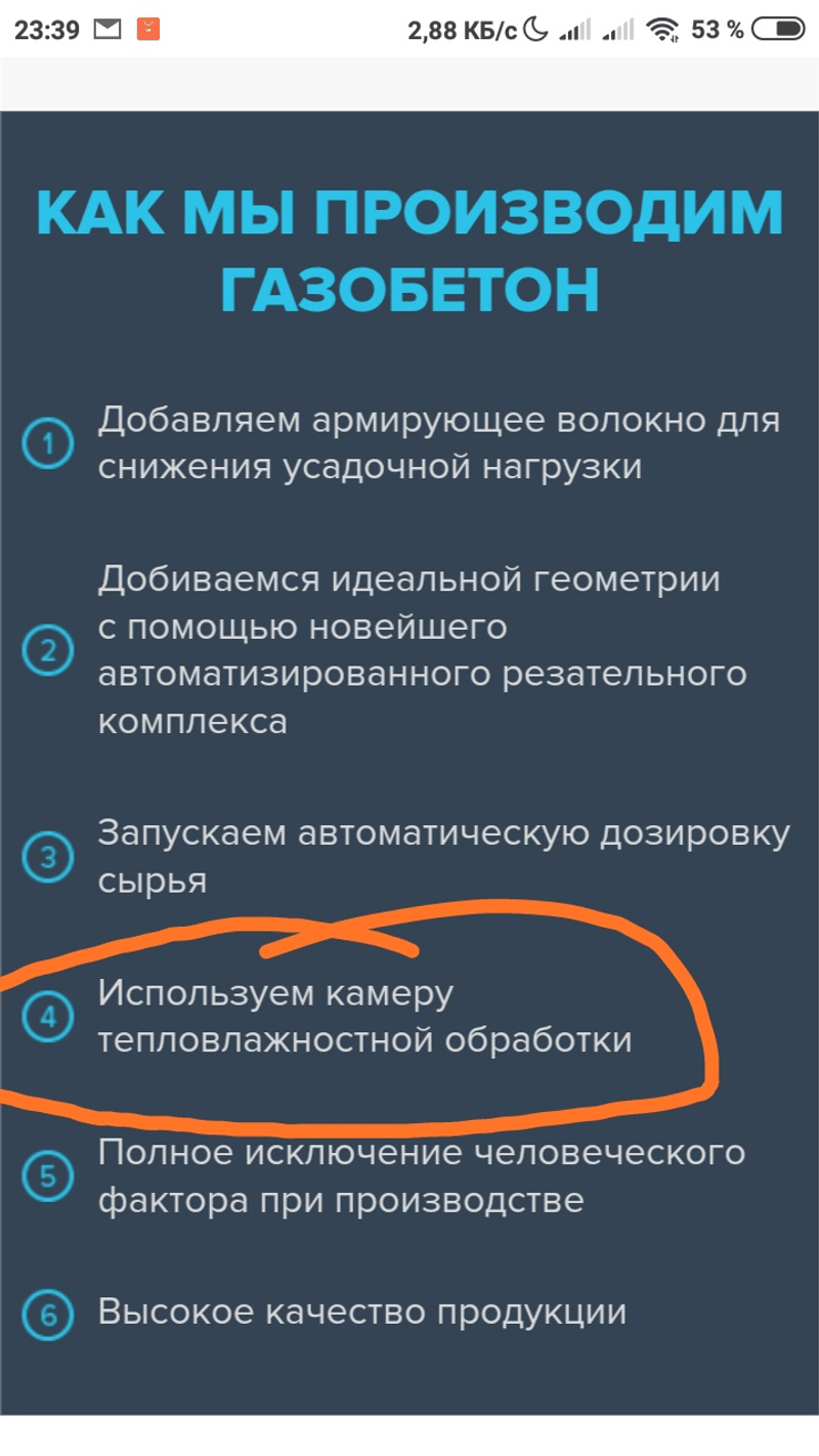

Точно так, но кто ж его будет столько выдерживать?.. неавтоклавный газобетон нужно выдерживать 28 дней как минимум при температуре 20 градусов, а площадка и оборотка данного производителя вряд ли это позволяет. Помогла бы ускорить процесс пропарочная камера, но судя по фото цеха с его сайта, камеры нет, да и быть не может, ведь блоки из массива выпиливаются ленточной пилорамой, а полностью созревший материал не так-то просто распилить. Итак-то при распиловке недозрелых массивов приходится часто менять ленту: чуть зазевался - перегрелась, поплыли размеры... та же беда, что и у леса ленточнопильного - человеческий фактор рулит.

Ну почему же сразу врут? Немного лукавят, разве что, ведь если очень захотеть, то каждую большую форму массива вполне можно назвать камерой тепловлажностной обработки. Внутри массива имеется экзотермическое тепловыделения, а сама форма - чем не камера
