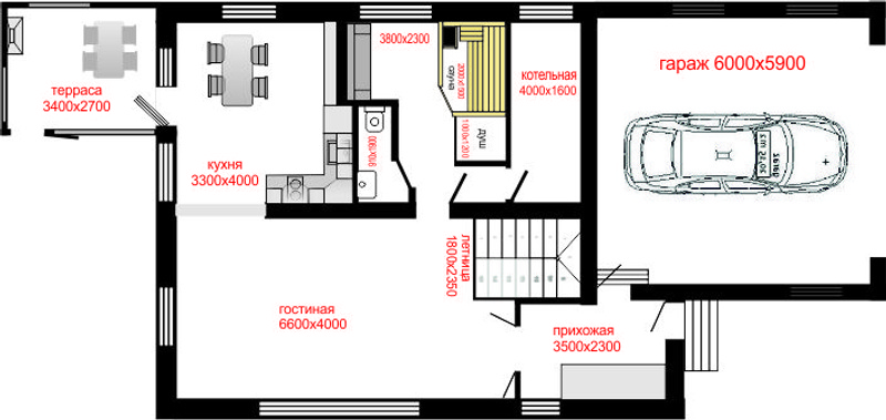

... А стенка это несущая стена ...А для этих целей существуют ригеля - такие несущие "балки",
избавитесь от ненужной стены, избежите необходимости искать длинные плиты, декорируете балку отделив таким образом зону на две подзоны, вдоль этой балки закрепите вертикальную жалюзю - сможете закрывать кухонную зону хоть частично как сейчас закрывает стена, хоть полностью- особенно полезно, когда гости уже собрались, а колдовство на кухне ещё не закончилось... да и если пробираться на стул у стола тесновато, то пододвинуть задницей штору проще чем толкаться в стену
а если расчёт нагрузок не позволит опереть ригель на стены, то ничего не помешает под него подогнать колонны, примыкающие к стенам, что дополнительно поможет акцентировать деление зон.
А не проще стол обеденный передвинуть влево к окну? Тогда весь узел где он сейчас нарисован можно переделать.

Фундамент ленточный 1,8м, т.к. стены сибит..плиты перекрытия будут сибит. Длины 9м плит завод не выпускает.
И эта несущая стена в дальнейшем нужна для крыши...
Убери дивыан из КО на п.5,.Все равно это не полноценная КО а па.5 .А высвободившиеся площадя используй по делу. А отдыхать будешь в гостиной в халате.

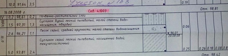

Почему 1.8? У тебя есть геология?
Заодно и котельную убирай с плана, вся разводка труб+ котел займут в углу гаража на стене совсем немного места, и спрячутся за красивыми дверьми шкафа-купе) И уже для сауны нормально получается.
По-моему все выходит.
Вместо дивана рекомендую кресла. Сетчатые, чтоб филей лучше охлаждался. У нас после сауны никого на диван не усадишь, а кресла прям в драку. Плюс сдвинуть можно в любой момент.
Котельная под для чего? Если газ, его никак нельзя котельную под лесенку затолкать? Там места довольно много.
По минимальному объему не пролезет. И площади остекления.А вот перенос в гараж,во встроеный шкаф- твот прямо зергут однозначно.
Хочешь дойти до песка ?Подвал эксплуатируемый планируется?
А кто может запретить ставить машину в котельной?)
Если подвал не нужен,тогда не вижу смысла уходить на 1.80 блоками. Проще и дешевле выполнить замену грунта в траншее .
Как правильно говорит Паша, вы нарисовали "увеличенный вариант хрущевки". Стиралка + сушилка у вас будет где? Склад шмурдяка, типа зимней одежды летом, летней зимой? Инструмент, банки с вареньем, велотренажер, дорожка, гири и пр. спортзал? Или вот захочется к примеру бильярд... А подвал такая вещь, которая не требует особой отделки и совсем не требует отопления. А летом там прохладно.
Вот и думайте, о чем пожалеете конкретно вы.
.Перечитайте топик сначала, может станет понятно, что я также, как и Вы , предлагаю изменить планировку. Обсуждается здесь планировка не моего дома.

Приветствую. Да геология есть.Если не секрет, сколько геология стоила? Можно контакты, того, кто делал в лс

Да геология есть.Ну дыки что пишут про 2 слой? Какие он характеристики имеет?
Може он непучинистый вовсе. Тогда и мероприятий не надо никаких делать.
А може он еще и более прочный чем песок будет. Тогда и вообще красота.
Приветствую) Геологию на все участки делали нам бесплатно))) Просто выдали каждому участку ))
Вам очень повезло. А где у Вас участок?
