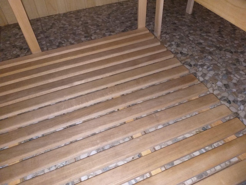

Расскажу свои, на мой взгляд, успешный опыт создания сауны в бетонном подвале.
1) Размер у меня 2,2х3,7м - этого вполне хватает на 3-4 человека. Одна полка лежачая длиной 2,2 и одна универсальная. Тут больше вопрос не размера, а организации пространства, чтоб зоны правильно и удобно были расположены.
2) Пол кафель с настилом (решетки) из липы пропитанной сверху маслом для полков тиккурила, а снизу трудновымываемым антисептиком для саун. Фото прицепил. Прикол в том, что даже кафельный пол будет ледяным только тогда когда в парилке никого нет. После топки в течении часа пол прогревается до состояния теплого. Но это во первых отнимает кучу энергии печи на прогрев бетона, и во вторых все равно не приятно и скользко. Так что настил из дерева нужен и нужен он съемно подъемный, чтоб периодически пол мыть и листики вытаскивать.
3) Вагонка осина. Отличная вагонка в ангарской сосне. У них весь материал для обшивки саун отличный. Под нее в качестве утеплителя в бетоне есть только один вариант: вспененый полипропилен. Именно полипропилен, а не полистирол или полиэтилен. Только он ничего не выделяет и выдерживает температуры сауны при этом не дает конденсата на стене. Только с ним есть одна тонкость. Производитель уверяет, что достаточно 8 или 10 мм толщины для бетона. Но если сделать 2 или даже 3 см с проклейкой скотчем и вперехлест под обрешетку, то сауна становиться ультра быстро прогреваемой и дров или энергии нужно будет минимум. У меня 3 слоя по 10 мм и вышло, что прогрев занимает от 30 минут. Если нужно поднять температуру от 70 до 90, то это требует минут 5...10. И это я ее тополем топлю закладывая не более 1/3 топки.
4) Если сделать утепление в 3 см пенополипропиленом по стенам и потолку, а пол закрыть от поглощения тепла решеткой из липы, то для поддержания температуры в 90 гр. в парилке в 17 м3 объемом (а это относительно большой объем) со стеклянной дверью по моим прикидкам нужно будет около 2...3 кВт/ч энергии - это пустяк. А есть утеплить в 8 мм, то уже около 12 кВт/ч. Прогрев потребует удвоения мощности, чтоб неделю не ждать. Про неутепленный вариант даже писать не стоит ибо его просто не реально будет прогреть до 90 гр. Вот отсюда и вытекает выбор 1 или 3 фазы нужно.

1. Если листиков не будет и я уложу половую рейку на лаги, я же ничего плохо не сделаю? Это не баня с вениками и тазиками, а чисто погреться посидеть. Но погреться я люблю хорошо, в деревне до 120 баню топлю, меньше не штырит.
2. Ни разу не сталкивался, этот полипропилен где берут? В леруа только трубы поиск выдает.
3. Схемку своей сауны не подкинешь?
4. Вентиляция как сделана?

По описанному выше опыту могу сказать, что и в сауне пол мокрый, хоть и моемся мы в душе после. То подкидывая воду промажешь, то потеешь... да и как веником то не помахать, а его надо в тазик, опять же.
Веником махать и поду подкидывать у меня баня есть. Но топить ее чаще раза в неделю нет ни времени ни желания, ни смысла. Здесь алгоритм такой: заманался на работе, зашел, сел (лег), как расслабон наступил, вышел, плюх в бассейн, оттуда снова работать.
Тогда можно и по лагам... но что это за баня, которую топить надо время какое-то особое? Мы обычно пока сели, попили жидкостей, она уже и готова... И так, бывало, и пару раз в неделю, но это ещё туда ехать надо всем, родственники там тоже не живут, только в баню и ездим.
но что это за баня, которую топить надо время какое-то особое?АФАИК, это как-раз классическая баня: протопить, дать настояться, чтоб прогрелись и начали излучать стены с потолком.
Часа 1.,5-2 как само собой разумеющееся, а иное это уже некие "новоделы", тут уже о вкусе фломастеров не спорят.
Обычная баня. Зимой на протопку 1,5 - 2 часа. Чтоб быстрее не встречал. Ну правда кому-то, как моему брату, и 80 градусов баня, а мои 120 никак быстрее не получаются.
Я 120 и не пробовал )) Мне даже 80 уже как минимум достаточно)))
