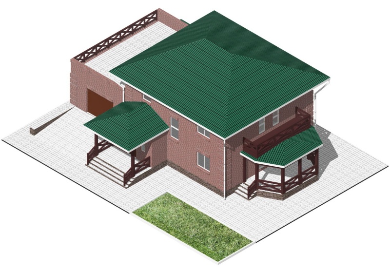

Может кто подскажет как правильно пристроить веранду с балконом к дому?
Размер примерный.
1. Веранда 6 000 х 3 500.
2. Балкон 6 000 х 1 200.

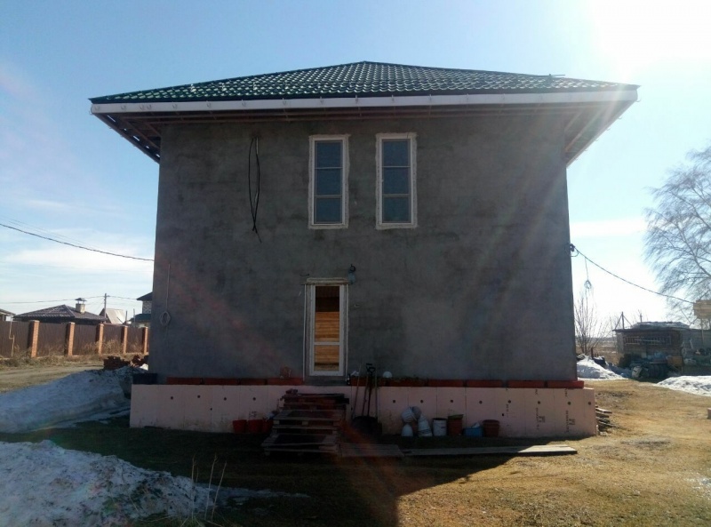

Дом уже стоит, но облицовки пока нет. За этот сезон и облицовку поднять надо, и веранду с балконом пристроить. Фундамент отдельно будет.
Ленточный лить (крепиться к основному?), полностью площадку залить, сваи, столбы?
Из дерева сделать или метал?
Как балкон закрепить, что бы не отвалился и столбов посередине веранды не было?
На пол Террасную доску ДПК, Террасную доску из дерева, керамогранит положить?
Размер примерный.

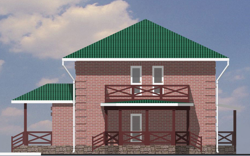

как правильно пристроить веранду с балконом к дому?Никак. Балкон это то, что на балках (что из стены выходят). У вас их не предусмотрено, но в них у вас и необходимости нет, у вас беседка с террасой над ней, вот и стройте это вплотную к дому, не запутывая себя неверной постановкой вопроса.
Из дерева сделать или метал?Я бы скомбинировал. Ну и с бетоном ещё (сваи ТИСЭ тиснуть).
Как балкон закрепить, что бы не отвалилсяНе "ПРИваливайте" его, тогда он не сумеет ОТвалить себя. Стройте эту террасу на столбах беседки.

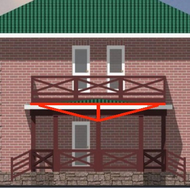

и столбов посередине веранды не было?По какой середине-то? По геометрическому центру, по середине стороны? По фасаду там и так столбы, а чтоб не провисала сторона, примыкающая к стене, выполните перевернутую ферму как тут, например. Оформите фонарем и получите что-то в стиле лофт, ведь у вас и так столбы, укосины на ограждении, на мой взгляд все по стилю стыкуется.
