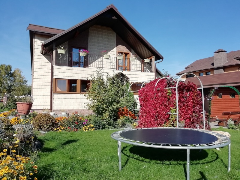

Добрый день. Есть одна не решенная задача на это лето - чем застелить пол балкона дома
. Сейчас пол застелен рубероидом, далее идет доска 50. Внизу веранда, зашитая евровагонкой.
Пока одна мысль - застелить террасной доской, но при ее установке сначала монтируются направляющие. Есть опасения нарушить герметичность веранды снизу. Может есть еще какие-то материалы?
Я бы направляющие не крепил, сдвинуться там конструкции некуда, если поверхность ровная, то даже шататься не будет. Если не ровная, то выравнивающие прокладки...
а вентилируемой вся эта конструкция не должна быть?
Учитывая, что под ней доска, обязательно... хотя назначение доски в таком случае не очень понятно, может её убрать стоит?
