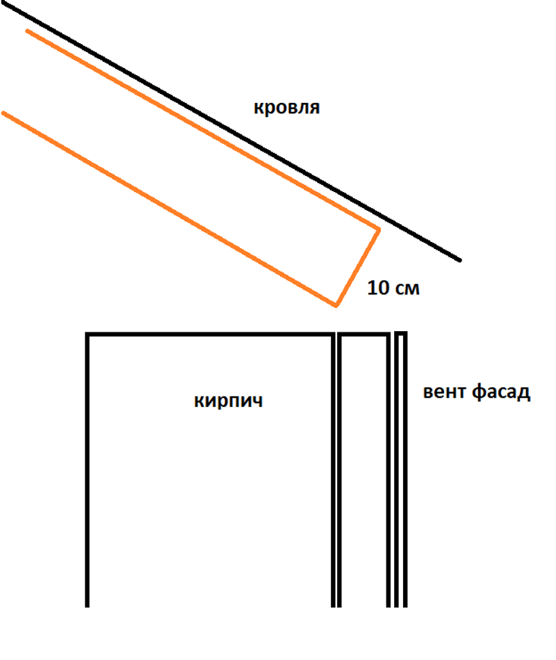

На схеме показал что досталось в наследство после строителей.
Пока что идей кроме как запенить никто не предложил. Но мне почему то не нравится.
Также планирую утеплять крышу чем-то типа изовера, на схеме оранжевым. Пока что все в состоянии - черный цвет на схеме.
ну не нравится,не запенивай,в чем пролема,то?
Второй этаж надо утеплять, а сейчас там просто дыра. Если запенивать, то вент фасад перестанет быть "вент".
И если не пенить, то как это лучше сделать?

Вопрос как сделать стык с крышей. И не нарушить работу фасада.
Есть схема как "крепить доску" ?
понимсешь,по той загогулине,что ты тут ....лично мне трудно сказать что-то определенное.
у тебя полноценный 2 этаж или мансарда?
если ты собираешся утепляться чем нибуть типа изовера,то пошукай по сети альбом типовых решений производителя утеплителя.У них все есть,причем для разных типов покрытия кровли.
Дерзай вопчем да и воздастся.

Спасибо, но как я понял это не для вент фасада.
Мансарда, что впрочем из рисунка видно. Да и вопрос "крыша-стена".
для него. там даже "ветер" стрелочками показан.
ни хрена из твоего рисунка не видно.Если у тебя мансарда и утеплять ты собираешся байдой типа изовер,ищи в сети руководство производителя по утеплению скатных кровель,по тем комиксам даже индейцы моментально научаются.
Вроде раскурил.
Не ясно зачем брусок 5 нужен.
