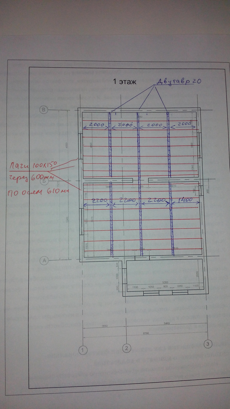

Добрый день. Нужен совет проектировщика. Есть фундамент, на нем через 2 метра лежат двутавры 20. На двутавр уложены лаги из бруса 100*150мм.с шагом 60 см. Планируется: утепление между лагами (эковата), далее доска 30, фанера 10, далее ЭППС 3 см, труба водяного теплого пола на сетке + стяжка 7 см.
Вопрос: Выдержит ли сия конструкция нагрузку бетонной стяжки? Нужна ли арматурная сетка над трубой? Какие слабые места в данной конструкции, если да, то как можно поправить? Спасибо.

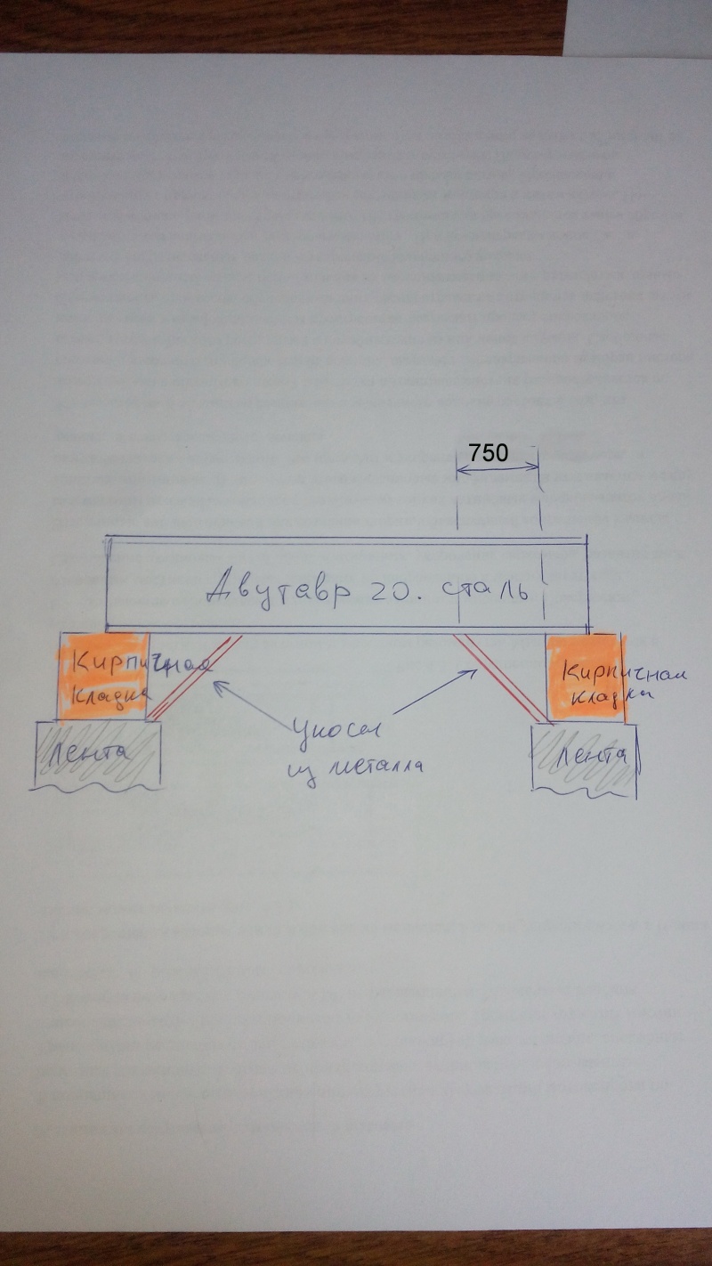

В комнате 4660 по центрам двутавра стоят тумбы из кирпича. В комнате 5070 (нижняя на схеме) тумб нет, т.к. там погреб, там сделаны косынки из 120 уголка (фото ниже).
Все нормально ,за исключением одного-большие пролеты главных балок из двутавра. Чтобы исключить эффект гитарной деки,надо по длине устроить по 2 промежуточных опоры.Пролет ,при существующих тумбах-2.3м,в принципе на пределе.До 2 м эффект не возникает точно.Подобные теплые полы неоднократно нами устраивались в каркасных домах,толщина стяжки была 70 мм,армирование двуслойное,конструкутивное дорожной сеткой ячеей 200.
