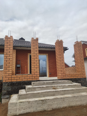

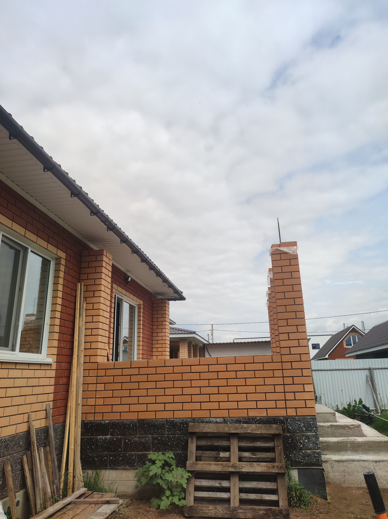

Люди добрые, помогите, как лучше состыковать крышу террасы с домом? Есть вариант убрать по два кирпича со столбов и врезаться под крышу, но тогда крыша перекрывает панорамное окно и темно в доме. Либо другой вариант - разбирать и врезаться в крышу. Подскажите, как на ваш взгляд лучше. Буду благодарна за ответ.

Если терраса не закрытая будет, то вывести её выше среза крыши дома. А вообще не вижу разницы в освещённости при разнице в высоте пара-тройка кирпичей. В крайнем случае накрыть террасу светопрозрачным материалом, точно светлее будет, чем если "в крышу" встраивать.
