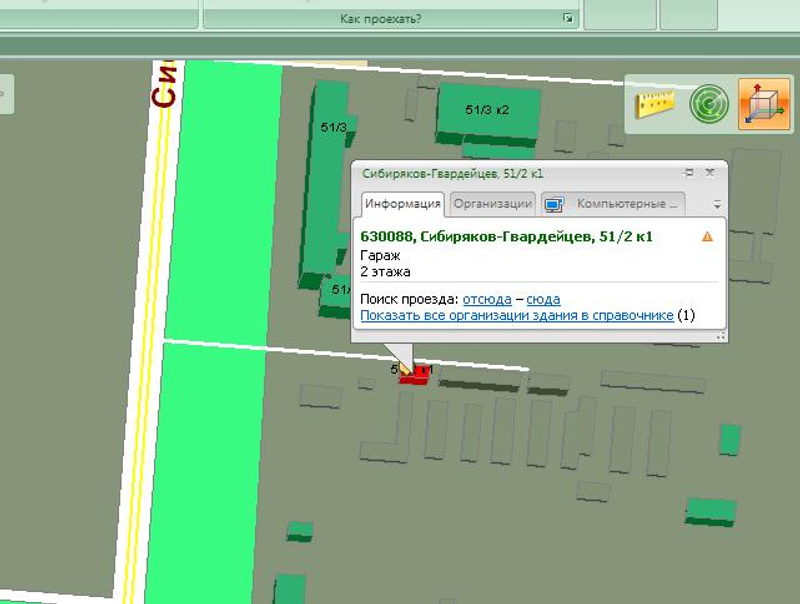

УМЗ с газом не дружит. Он ему противопаказан. Постоянно в масле (сапун га..но) Обтекатель - имееш в виду спойлер на крышу? Тогда смотри в аттач, в гаражах где шиномантажка, парни делают.Я насвоей проехал с новья 450т.км бе капиталки. Так и продал.Нифигасибе, я думал на 100-150 капиталка у них неизбежна.

За адресок спасибо.
За адресок спасибо.
