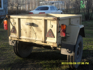

Вопщем цели - возить картошку и прочее амно. В будующем - материалы для строительства.
Кто что скажет за Вот это , например.
отличный прицеп. ток чота дороговастый. и есть ли на него доки - тож вопрос
Gellowgles
На прицеп разве нужны доки??? Это что, номерной агрегат??
Прицеп можно и самому сделать, ничего супер сложного вроде нет.
Vs
censored
На прицеп разве нужны доки???Ну, какбэ да.
Shamus
На него полный набор - ПТС, необходимость постановки на учет, прохождения ГТО. Отличия от автомобиля по сути 2: на такие прицепы не надо ОСАГО и номер выдается один, а не два.
По теме. Вов, у меня есть такой же прицеп, только 1983го чтоли года, покупал в прошлом году за 10 000 рублей (и то, жаба едва дала это сделать).
Если будешь брать - обрати внимание, что он сделан под УАЗовский фаркоп старого образца (краб), переделать сцепное устройство нельзя (не допускается его переоборудование). Поэтому сначала озадачься таким фаркопом, имхо.
А так прицеп весьма неплох - хоть и не длинный, но по грузоподъемности отличный (вроде бы 500 кг. по документам, реально тонну без проблем везет).
С этим типом прицепов дел не имел. Навскидку дорого.
Из легковых рекомендую курганский, лучше с удвоенным бортом. Сам пользую юргинский, он заметно хуже. Курганский у товарища.
у него и сцепное удобнее и с точки зрения объема перевозки удобнее ( снегоход входит, в юргинский нет ).
Товарищ брал 2-ва года назад Б\У за 5 тысяч. Покрасил сам. все остальное работает.
Свой юргинский пользую уже 15 лет в хозяйстве вещь незаменимая.
Разумеется на прицеп нужны все документы кроме разве что страховки.
Сегодня сделать прицеп самому и зарегистрировать его утопия.
Понял, спасибо.
На фаркоп уже обратил внимание.
Придется уазовский ставить под такой прицеп.

Если найдешь где ставят старые УАЗовские фаркопы (ну или универсальные) - дай пожалуйста знать, мне тоже нужно
Ну и еще, по ссылке, имхо, ОЧЕНЬ дорого.
Да это дела не ближайших дней пока еще. На будующее задумки только. Может быть в этом году реализую.
На всякий случай, тут тоже УАЗовский прицеп продают.
Отдал бы за пиво, чипсы и воблу. если еще не украли вместе с гаражом, где он похоронен..
Более бесполезной весчи в хозяйстве, чем прицеп, не сыскать. разве что проводной радиоприемник при отсутствии дом радиорозетки.
Девайс как на фото, с дугами и чехлом. Состояние неизвестно, поскоку последние 10 лет неюзан. Но понимтся было неплохое и ржав в меру. доки живые
Однако его же подиж с учета надо снимать? просто никто эти закорачиваться не будет ...
Предложение интересное.
Чиркните в личку контакты и где можно посмотреть вашего мамонта.

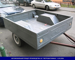

О я ж в прошлом году парился.
купил кмз-8136.
Почему взял такой, а не старого образца
1) здесь уже современное прицепное - щелк и уже отцепил
а у старого крутишь.
2) здесь дышло наращивается в длинну - можно возить вроде грузы длинной до 4 м
3) здесь передние и задние борта раскладываются полностью или убираются
4) здесь к стандартным бортам наращиваются дополнительные, в них ставятся дуги и потом тент. Т.е. низкие борта, высокие борта или высокие борта и тентованый
5) здесь кузов оцинкованый - почти не ржавеет
6) здесь прицепа масса легче ...
7) и самое главное - этот прицеп умеет вываливать содержимое как самосвал
8) в кузове нет ниш для колес - ровная площадка
И взял за 15 тыр бу.
купил кмз-8136.
Gellowgles
Вещь в хозяйстве может и не заменимая, только где его хранить?? В гараж с машиной явно не влезет.
supermax
Вещь в хозяйстве может и не заменимая, только где его хранить?? В гараж с машиной явно не влезет.совревенный влазит.
Занимает 2 метра в высоту и метр в длинну в сложенном состоянии. Ширина как у машины
Дышло отстегивается и кладется под дно. А прицеп встает на попу.
У меня в стандартном железном гараже - прицеп и орхия стоят
Пользовал рубцовский и курганский. Курганский рулит - все преимущества выше описали абсолютно верно. На курганском возили 6-метровые железяки на стройку с тягачом в виде ВАЗ 2106. Еще тот автопоезд был, но задачу выполнили.
а квадрик в такой прицеп влезет?
а квадрик в такой прицеп влезет?размер кузова: 1850х1204х250.
Задний и передний борт раскладываются. Так длинна по идее не ограничена
