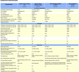

Таблица сравнения. В одной группе (С) блюберд силфи и санни, в другой (D) корона и просто блюберд. Движки я подобрал одного объёма. Внимание на размеры кузова / салона.
А что и правда корона-премио по этой картинке жрет 3.5 литра на сотню??!
Расход топлива - благодатная почва для маркетологов.... "Сферический конь в вакууме" на скорости в 60км/ч
В реалии (моя такая) где-то: 7,5-8,5л/100км "по трассе" и 9-11л/100км "по городу"

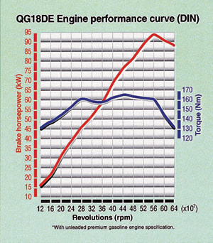

Скажу за Силфика. Владею год. Аппарат 2002г, QG10, QG18, в России с 2007. До этого владел друг. Места в салоне не очень много, особоннно с зади. Ходовка, коротко-ходная, жестковата. Двигатель 1.8 120лс. Неплохо разгоняет для овоща, не гонко конечно. Отжига не сильно любит, но весьма тяговит уже с низов. Колеса 15" хорошо справляются с ямками и прочими огрехами дорог. Коробка обычный автомат 4-х ступка. Весьма надежен. Расход 11-15л зимой в зависимости от частоты прогревов. Летом 9-10. Трасса 7-8, если не топить. Заводился зимой жо -25 без прогрева, ниже ставил прогрев по температуре -18 и все Ок. Порадовал климат с ЖК дисплеем, очень удобно температуру выставлять. По ломучести, особо не ломался. Когда взял, сразу поменял передние стойки на Монро. Ибо старые мертвые были. Год отходили нормально, не текут, держут. Есть в этом кузове фирменная проблема с прокладкой КХХ. Если профукать момент ее кончины, то антифриз попадает в шаговый и замыкает его. Можно попасть не только на шаговый, но и ремот контроллера. Так как часто в нем из-за этого вылетют микрухи. У машин с 2003г этой проблумы нет. Точнее, ее нестало полсле того, как япошки заменили тросиковый привод газа на электронный. По моему с 2003г пошли такие машины. В общем авто нормальное, но маловатое. Только свою попу возить или в двоем макс. Для семейного авто мало подходит. Еще он девушкам нравится, много вижу по городу рассекают. Да, есть еще сингапурцы палтаршки, но я про них ничего сказать не могу.
Тянет с низов - это у вас какой то не такой двиг...
Тянуть он начинает тысяч с 3.5 и дальше...
mehanik2010
Тянет с низов - это у вас какой то не такой двиг...Тянуть он начинает тысяч с 2.5
