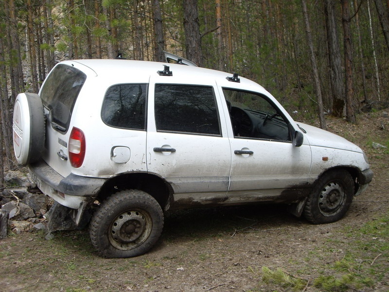

есть личные достижения? куда я стоковой ШНиве еду смело, ниваводы ... едут не так смелону на фото я вижу только вывес подвески и застрявшую ниву в колее, когда к ней цепляют трос, ничего особо такого что бы ее отличало от обычной нивы я не вижу
для растравки добавлю что такие колеи я проезжал на 2107 но пуская их между колес - главное не свалится
там нет колеи, там болото
а фото о ходах подвески. Хорошие они.

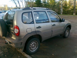

Ну вот, сегодня нашему со "Шнивой" знакомству год исполнился ))
Годовой пробег вышел на 500 км больше ожидаемого (все лето было сильно грязно на даче
) - 7500 км. За это время 2 раза был в сервисе - ТО после 3000, затем на 3500 км - замена раздатки. Предлагал поменять сразу (слышно было, что что-то позвякивает в трансмиссии), но сервисмены поначалу ничего не услышали. Пришлось дождаться натурального треска при старте.
По умеренной грязи "Шнива" едет уверенно, даже на штатной резине. На зиму сначала думал поставить "Шниву" до следующего дачного сезона, но выяснилось, что зимой на "Шниве" комфортнее, чем на "лачетти". "Шнива" заводится уверенно до -30, быстрее прогревается и сильно упрощает выбор маршрутов передвижения
. Зимой штатная якобы "всесезонка" почти сразу "замотивировала" на приобретение зимней резины (после того, как "Шнива" на скорости около 20 км/ч попросту проигнорировала факт поворота руля и продолжала уверенно двигаться в прямом направлении).
Средний расход топлива мерил во время обкатки - в смешанном режиме трасса/город (60% на 40% соответственно) было около 12,5 л. на сотню. Дальше, чтобы зря не расстраиваться, измерения прекратил
Двигатель, конечно, для "Шнивы" существенно слабоват, коробка передач на скорости, превышающей 45 км/ч начинает "петь". В остальном претензий к авто нет.

Чё на фотках номер то затёр? стесняешься?
"Шнива" заводится уверенно до -30, быстрее прогревается.Еще б не програвалась, коли столько бензу потребляет. Ну раз не едет, так хоть прогревается
Самое смешное, что именно зимой "едет". Постоянный полный привод помогает стартовать без "шлифовки". И шипы на "нордмане" за зиму все целые остались тоже не в последнюю очередь благодаря 4wd.
у меня на зиму нордман липучка, на лето корды, континентали штатные сразу продал. а по среднему расходу летом 11,9 выходило, зимой с учетом автопрогрева 13,7. пробег 18500.
А чего с Континенталями не так?
