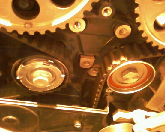

не надо боятся за ГРМ, просто менять на 45-50 тыс ролики, потом на 90, ролики, ремень, помпу... что ставить давно известно. японский опорник койо, натяжной дайко, ремень гейтс, помпа пиленга либо от 10-ки хепу. и покупать все в екзист либо автодоке. тогда проблемы скорей всего исключены. Всё проверено и обкатано.
А можно каталожные номера роликов и прочих з/частей в студию? Пжл...
Натяжной Dayco ATB2544, Опорники Koyo PU355816RR9D или INA 532 0438 10, болт для опорного 90105-10248, ремень Gates 5631XS, помпа Hepu P 625 (профиль зуба другой но положенные 90 тыс, ремень отбегает) помпа Pilenga WP2170 (померить перед установкой, может цеплять за блок, поэтому надо будет сточить немного углы у лопастей)
P/s под опорник можно положить шайбу от грм ваз2108, для центровки.

просто менять на 45-50 тыс ролики, потом на 90, ролики, ремень, помпу... что ставить давно известно. японский опорник койо, натяжной дайко, ремень гейтс, помпа пиленга либо от 10-ки хепу.Мой опыт с аналогичным двигателем (первые выпуски ВАЗ 21103). Менял ремень через каждые 40 тыс, ролики - через 80 тыс, помпу - через 120 тыс. За пробег в 250 тыс км этот узел ни разу не подвел. Ремень гетц, ролики "французские", помпу не помню.
