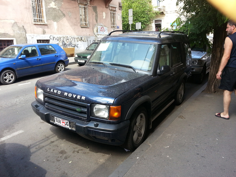

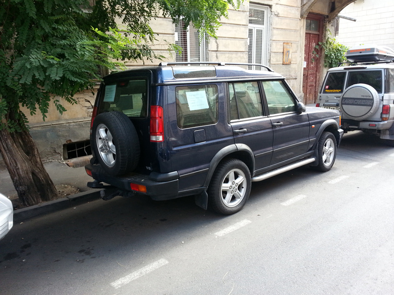

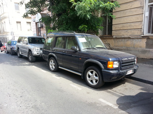

Вот за этого 4-х литрового красавца 2002 г.в. в Тбилиси прошлым летом мужик просил 200 тыс. руб. с копейками. Если бы не пошлины, то я бы купил)

немного не по темеСовсем не по теме. Хотя... На последнем фото - какой-то странный грузин. Он что, ноги бреет?)
старый ведровер-это не машина, это-хоббиДа это понятно.)
Непонятно, почему тбилисский фан ведровера Гоги бреет ноги.
