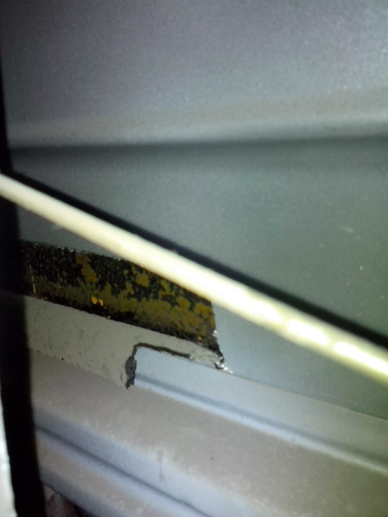

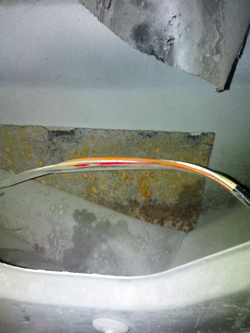

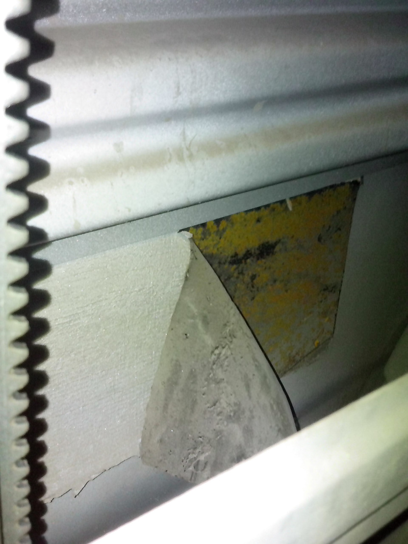

ну так если на грунт, то это одно, а если прям на металл, то это совсем другое... главное, что второй вариант ничем не проще первого, но УАЗ стабильно выбирает его
голый металл? коррозией
эта фигня же со временем усыхает, коробится, а в нашем случае вообще отваливается
Ага, подтверждаю. У меня патриоту полтора года, так перебирал двери, везде на голый металл, и вся поотваливалась. И вообще это уже была не вибра, а как ДСП по плотности. Хрень. Теперь на этих местах ржа. на майских праздниках буду лечить.
а я думал англичане косорукие
оказывается не только они
оказывается не только ониНе-не. С нашей косорукостью тоже полный порядок.
Понял. Просто что так в голову придти не могло.
Даже фотки этого ужаса где-то были.Да, есть такое.
Отваливается и висит через ребро жесткости и погромыхивает понемногу.
Я нынче на 9 год этой проблемой озадачился.
Рубероид этот поснимал и ржавые площадки серебрянкой замазал.
Что отрадно, заводская краска как новенькая.
За исключением, может быть самого нижнего клина, где вода и пыль через дренажные отверстия туда-сюда гуляет.

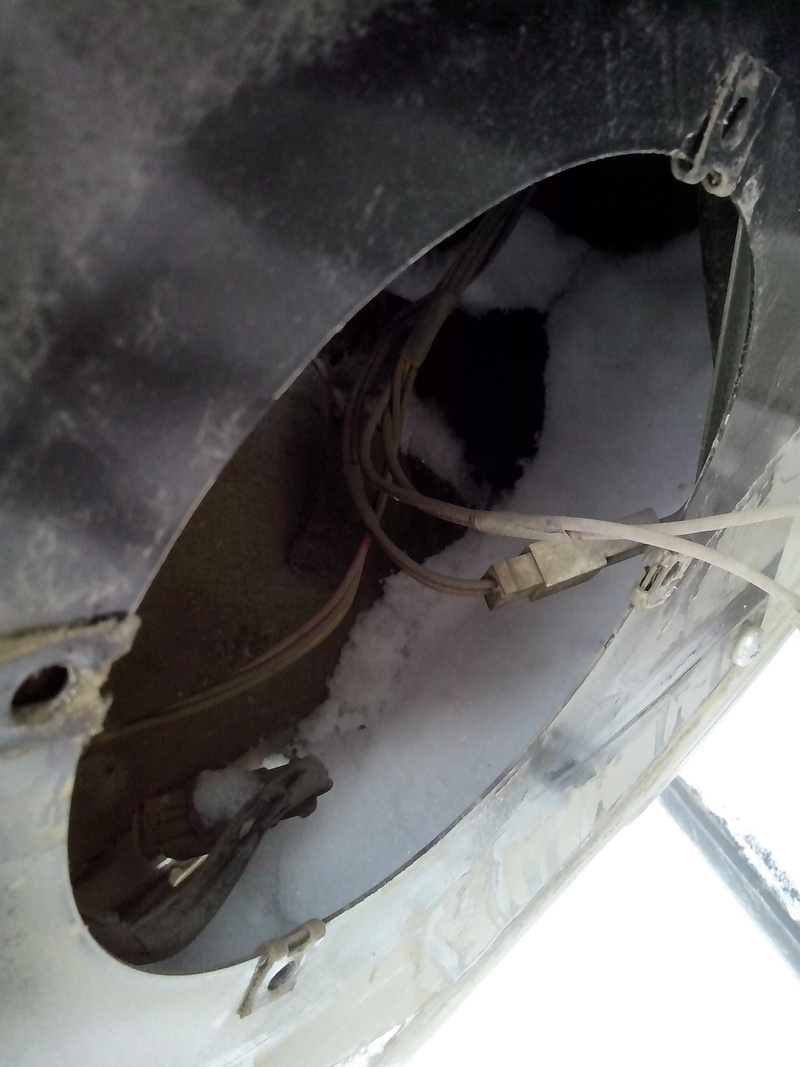

У меня через эти отверстия туда в одну дверь сугроб надуло. ))
У меня через эти отверстия туда в одну дверь сугроб надуло. ))Видимо турбуленция в направлении двери была недетская.
Я этой зимой месяца 3 ездил со снятой с водительской двери обшивкой.
А в недрах двери перчатки туда-сюда тягал. Не наблюдал сугроба.
А вот однажды через радиатор (картонка не была инсталлирована) под капот намело сугороб. Да.
И через воздухозаборник забило потроха вентилятора отопителя. Дык потом весь этот снег паром пыхнул на лобовик изнутри. А за бортом около -25 было. Лобовик во льду, вентилятор урчит напряжно. Минут 40 понадобилось чтоб вся система прогрелась, влага ушла.
Так и было. В районе нового года машина около недели стояла на очень ветренном месте.
У закрытой машины снег внутрь двери попадает?
Ну как-то так, да. Попадает. Вот фото. Ветрюга был сильный. Сдается мне, что дренажные отверстия не попадают под уплотнитель, т.е. находятся снаружи, вот видимо и надуло. Это отверстие от снятого динамика передней двери. Какрас динамики менял.
Дренажные отверстия и должны не попадать под уплотнитель. Ибо цель их - воду, со стекла стёкшую, вывести наружу авто, а не внутрь.
...дренажные отверстия не попадают под уплотнитель, т.е. находятся снаружи...Как правильно заметили выше, дренажные отверстия всегда должны быть открыты.
Непонятно вот что.
На фото судя по видимому через отверстия солнечному свету, находятся они с наружной стороны двери.
А гофра через которую провода изпод капота входят в дверь, без дырок прилегает к двери?
Хотя, судя по локализации сугробчега, дуло от кормы под углом к борту.
Можт и у меня под обшивкой надувает зимой.
Но пылищи летом точно надувает.
Они должны быть открыты, но не настежь
И грязь в них попадать не должна. Грязь и вода попадает в дверь через щель стекла и вместе с опускаемым стеклом, там и остаётся. А через дренаж сливается.
