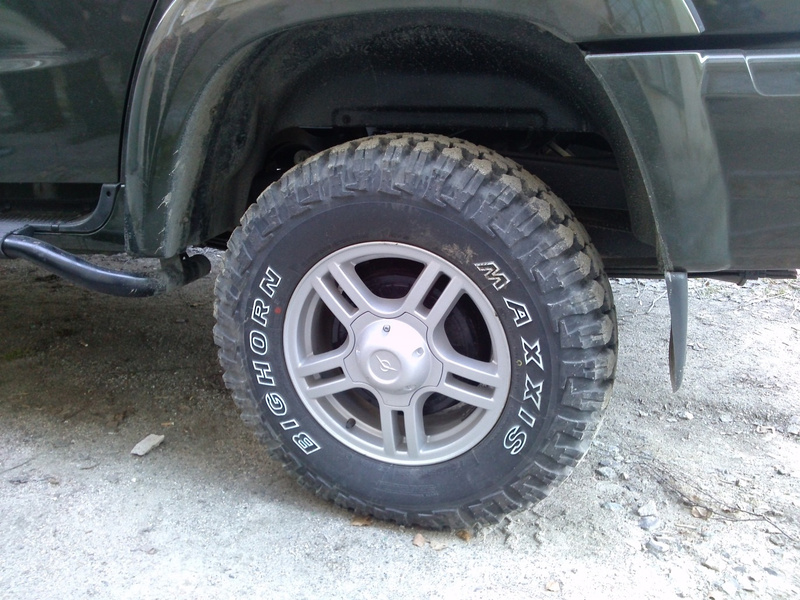

Кто Патрик имеет: какой макс. размер лезет кроме штатных?
Варвар
245/75 влазит почти без проблем, потом лифт и дальше-больше... там не только диаметр, но и ширина важна, скажем 33" у меня и лето и зима, летние (255/85) сейчас на штатных дисках (7х16et35) стоят и проблем нет, зимние (285/75) стоят на дисках 7,5х16et10 и если в повороте заехать в яму или кочку, то задевают за арки несмотря на подвинутый немного мост (вылет диска плюс ширина резины), а если поставить на штатные диски, то оторвут сзади амортизаторы...
и это у меня машина 7-го года, на более свежих ещё выступ в задних арках, который кувалдой лечат, он там не нужен, но тоже колёсам мешается, конструктора...
Варвар
Вот как смотрятся колеса 245/75 R16 в задней арке при 5 см люфте кузова. Машина 13 года выпуска.

А зачем на зиму шире? А летом уже и выше?
andrew13
по высоте они в итоге одинаковые практически, попробовав разное я пришёл к выводу, что 255/85 пока меня устраивает по комплексу показателей (особенно с учётом того, что бОльшую часть времени я езжу по городу и трассе), но, когда в Декабре неожиданно пришлось покупать зимнюю резину, выбор был так себе, и цены начали стремительно ползти вверх... то есть сильно выбирать не приходилось, а под заказ 255/85 шло бы неделю минимум, учитывая приближающийся Новый год даже больше, а у меня предыдущая стала разваливаться на глазах, к моменту замены уже амортизатор задний боковиной цепляла, и на протекторе грыжа в сантим где-то высотой влезла, почти на четверть колеса по диаметру, не комфортно стало ездить (впереди пока стояла вообще жесть жестокая, я даже подумал было, что всё-таки надо балансировать колёса :biggrin: )
Некоторые утверждают что со временем руль становится лучше...
имхо, это владельцы привыкают )))
Тёмный
Добавлю, что один и тот же размер у разных производителей отличается. На машине 2010 года Ханкук мт03 245/75 не цепляло даже при диагональном преодолении канав. Без лифта. Лифт не стал делать, т.к. Гараж по высоте ограничивал простор для тюнинга.
