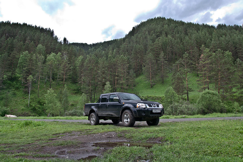

Если-бы НП-300 продавались с мостом - я-бы взял,но не было
ХочуСпросить
ЗооПрограммист
Если-бы НП-300 продавались с мостом - я-бы взял,но не былоНавара![]()
а как на волнах асфальтовых следы от картеров появляются?слышал краем уха, что бывает мостом отламывает лишние детали на двигателе![]()
Артём
juniоr
НавараУ навары спереди точно такие же рычаги, есличё...
Chaldonn
Где???!!!Если-бы НП-300 продавались с мостом - я-бы взял,но не былоНавара![]()
У Навары пружинная подвеска,а у НП-300 - торсионная. Мосты там только задние.
ХочуСпросить
ЗооПрограммист
Мосты там только задние.Я лошара, да? Или, просто, не читатель? Почему-то посчитал, что про задний мост разговор идет...
Артём
juniоr
Как у НП300 может не быть заднего моста?
