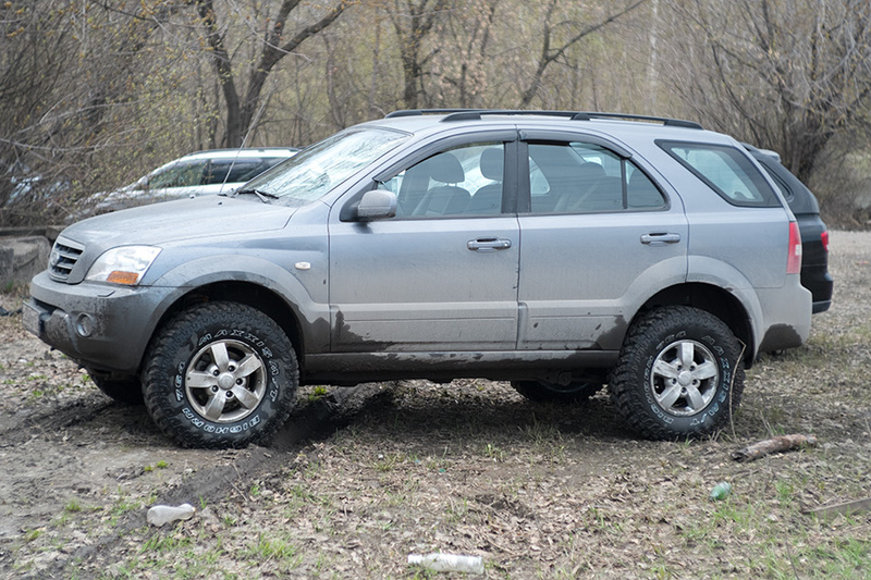

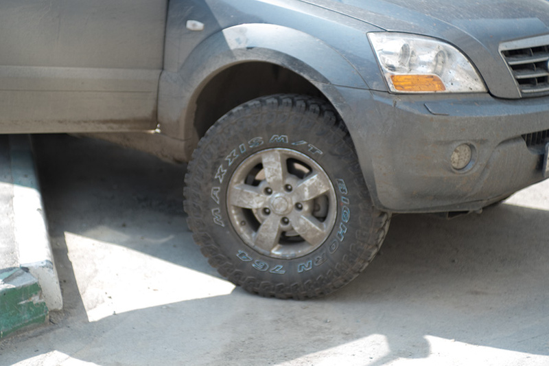

А если стоковый клиренс 24 см, а с более подходящими колесами (см. фото) 25 см,то зачем лифт? Катаюсь,в основном,в одну машину,со мной только жена и если не дай Бог чо,дык быстрей медведи съедят,чем помощи дождешься. Еще не съели,хотя один раз конкретно встрял (провалился в егора) диск в хлам,но выбрался сам(до сих пор удивляюсь). Я к тому,что машинку правильную нужно выбирать.
Они и так влазят. Почти из-за "гениальной" задумки корейских дизайнеров сделать колесные арки сужающимися внизу. Использовав очень много пластмассы для этого.
Задирал для: геометрическая проходимость стала лучше, ходы подвески больше (правда еще не все для этого сделано) и т.д.

А если стоковый клиренс 24 см, а с более подходящими колесами (см. фото) 25 см,то зачем лифт?а я откуда знаю? спрашивайте эндрю. я вообще думаю обратно в сток разлифтоваться, потому что большие колесики пока не светят. хотя в том виде как сейчас фаркопом и подножками меньше цепляю

а я откуда знаю? спрашивайте эндрю. я вообще думаю обратно в сток разлифтоваться, потому что большие колесики пока не светят. хотя в том виде как сейчас фаркопом и подножками меньше цепляюИ по лужам проще плавать. Сегодня на дачу что по лужам плыл, что по асфальту ехал. Есть плюсы. Минус - центр тяжести выше.![]()

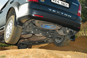

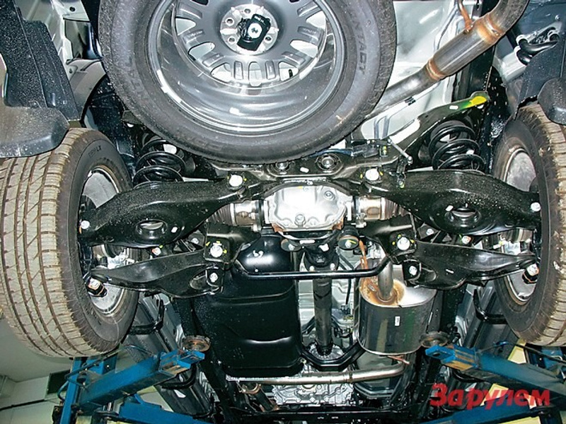

Есть определенные инженерные решения обусловленные сегодняшним уровнем знаний. Размер редукторов разных авто, но схожими габаритами и весом, кардинально не отличаются. Чтобы увеличить просвет между редуктором и землей либо:
1. Редуктор каким либо способом задрать вверх. Знаю два возможных варианта:
1.1 портальные мосты
1.2 разрезные мосты с не параллельными земле (под углом) полуосями. Тут плаваю. Знаю что что-то подобное у санйонга рекстона с АВД. Клиренс у него 24-26 в стоке с небольшими, штатными колесами. Расплата например в принципиальной невозможности вставить межколесные и межосевую блокировки.
2. Поставить колеса большего размера.
Естественно 1. и 2. можно сочетать. Вот и хочу понять как так сделано, что по спецификации дрома у НП300 с 255х70х16 клиренс больше чем например у патруля с 275/65R17. То ли дром гонит, то ли что? Разве что редуктор у патруля на 2-4см больше.
Об этом речь.
Об этом речь.

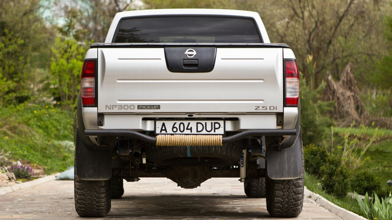

Вот и хочу понять как так сделано, что по спецификации дрома у НП300 с 255х70х16 клиренс больше чем например у патруля с 275/65R17. То ли дром гонит, то ли что? Разве что редуктор у патруля на 2-4см больше.Ёмоё, да третий ж раз повторяют тебе, нет ничего общего у патруля и у NissanPickup300! Ни мостов, ни другой трансмиссии.Об этом речь.
У патруля мосты по размеру как шишиговские, редуктора до земли свисают; у НП300 один мостик сзади, чё их вообще сравнивать?
1.2 разрезные мосты с не параллельными земле (под углом) полуосями. Расплата например в принципиальной невозможности вставить межколесные и межосевую блокировки.Это что за принцип такой невозможный?
У Луаза жёсткое подключение задка (парт-тайм), межколёсная блокировка, бортовые редуктора и всё это - на полностью независимой подвеске.
Принцип общий. Надо же было взять хоть какое-то авто с не разрезным и не портальным задним мостом для сравнения.
На фото смотрел, у НП300 тоже вроде здоровый. Понятно по фото не сравнишь. Фиг знает в общем.

Про не параллельность могу ошибаться. Редуктора у него сзади нет. Как они так сделали не знаю.Чё то твоя пурга уже все КПД превысила. Вон он, межколёсный редуктор.

2 Бульбы редуктора как у остальных нет. То что он обязан быть понятно.

. Редуктора у него сзади нет. Как они так сделали не знаю.да всё просто же - кардан загнули к колесу, да и всё, делов то...
Что мешает так же сделать другим?

Речь была про принципы. Хотел понять почему у НП300 такая разница с остальными. За счет чего. Может схема другая. Может маркетинговое измерение клиренса. А можте использовали обычную схему, но получили настолько разный результат, но тогда за счет чего. Что изменили и почему так же не делают другие.

То что бывает разным понятно. Если правильно понимаю, то одной из причин является разный запас по прочности. Уазик больше, тяжелей, трансмиссия рассчитана на большие нагрузки - вот на уазик и можно поставить 33 и даже больше. Т.е. если у сопоставимых авто редукторы сильно отличаются, то должна быть причина. Эта причина и интересна. Для меня мало ответ разные только причина копать дальше.
К тому же патриот тяжелее, даже едя по уже протоптанной колее в завсисимости от обстоятельств может протаптывать ее еще глубже.
Мои вопросы типичный инженерный подход. Могу путаться в терминологии, поскольку работаю в другой области, но подход всюду схожий.
Ответ меньше - не ответ. Какие причины и какие следствия. Не было бы последствий, делали бы так все.

Вот. Все они и нива, и уазики, и патруль, и 80 следуют правилу больше/тяжелее машина -> более крепкая трансмиссия -> больше размер редуктора -> большие колеса чтобы получить тот же клиренс. А НП300 в наглую это правило нарушает. Пикап для перевозки грузов имеет редуктор меньше чем автомобили для перевозки тушек. Может конечно тушки америкосы - 100-300 кг весом каждая...
Вот и захотел понять за счет чего. Чем заплатили. Бесплатно ничего не бывает.

Именно поэтому клиренс хитро...п5 маркетологи временами находят другую нижнюю точку..повыше и меряют по ней.
нет никакого волшебства.

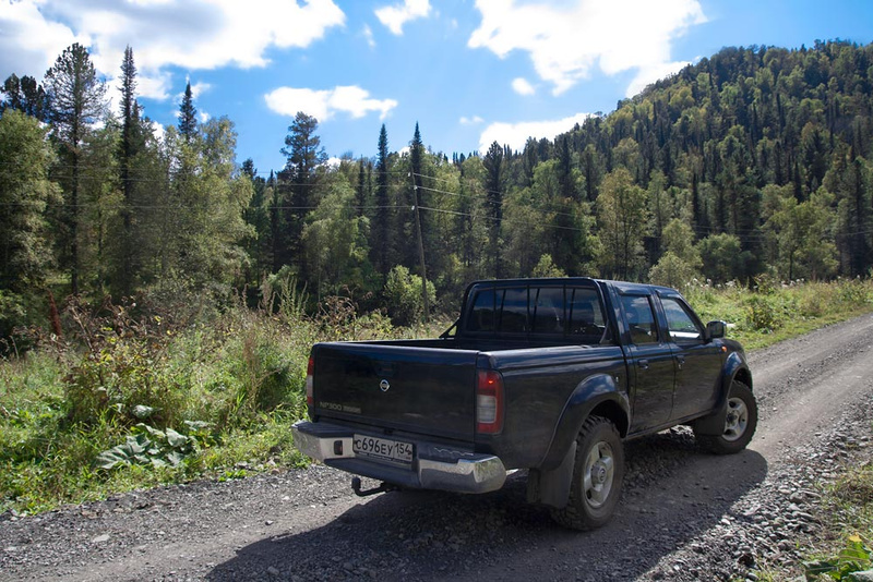

по каталогу drom клиренс 230мм
спереди нет моста -> нижняя точка редуктор заднего моста
у пикапа опа легкая, с полной загрузкой хорошо если 20см там будет

Размер редуктора влияет. Вот и вопрос почему у авто с возможной нагрузкой на заднюю ось в почти 2 тонны столь небольшой редуктор. http://www.ctk-center.ru/cars/sale/com/np300/tech/ Это не попытка найти чужих блох. С одной стороны и самое главное это нарушает мою картину мира и хочу разобраться. А с другой вдруг да пригодится. Мосты меняют, берут от крузаков, а нужно от НП300..например.
у НП300 нет мостов. У него есть один задний мост, и всё.
У пикапа Хайлюкс, даже у старого полностью мостового, размеры редукторов меньше чем у тех же старых Крузеров. Размеры главной пары с грузоподъёмностью напрямую не связаны.
