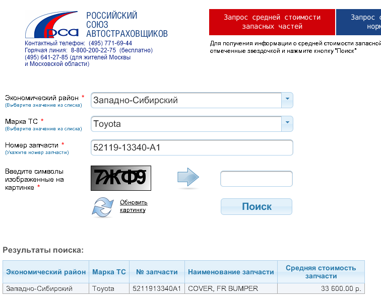

Да ладно, сегодня смотрел сколько стоит бампер на ранкс 2001 Г, так на рса его цена 33500
Знакомому на Навара въехали в зад, бампер железный. Стоимость посчитали под 80 рублей !!! офигеть. Что до ТС: на каждом клубном форуме есть памятка для покупающего авто в салоне. Распечатайте ее, так же нужно распечатать ВСЕ опции, которые должны быть установлены с завода и дополнительно согласно договора и проверить их наличие и работоспособность. ЛКП само собой
