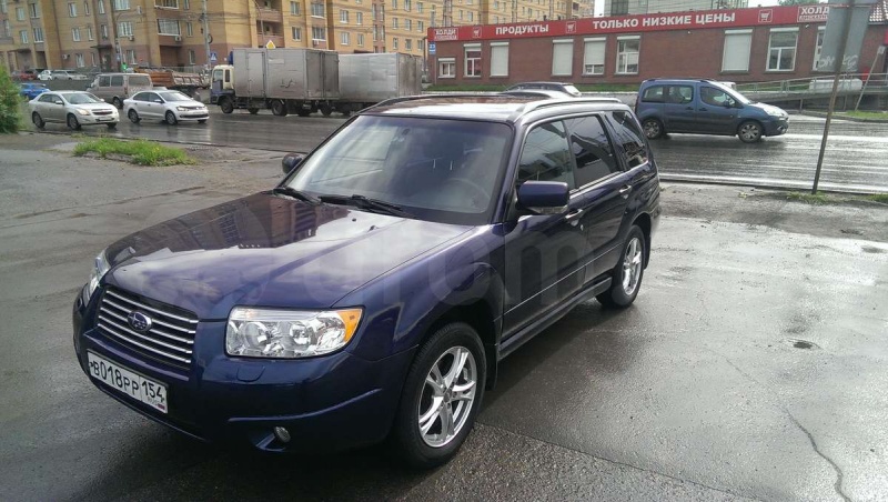

В итоге не очень долгих раздумий приобретен форь II SG5 2.0 МКПП. Сейчас доводится до максимально возможного отличного состояния для б/у машины.
