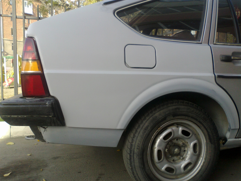

Явки-пароли знаешь.Ну вот очаги коррозии ликвидированы, следы закрывания гаражных ворот о заднее крыло тоже ликвидированы, все проантикорено целиком и полностью. Куплена новая противотуманка, б/у задний фонарь, фонарь отполирован и установлен, противотуманка сегодня или послезавтра будет установлена под пивко. Практически восстановлена купленная в Мысках решетка радиатора, осталось поставить два протеза на крепления, шлифануть, покрасить...
