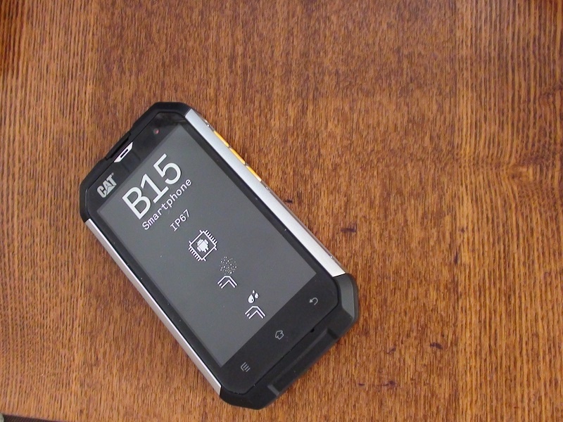

у меня тоже не айфонс наклейкой так и ходишь?)
steel
с наклейкой так и ходишь?)конечно! специально купил телефон с защитой IP67 чтоб бояться экран поцарапать

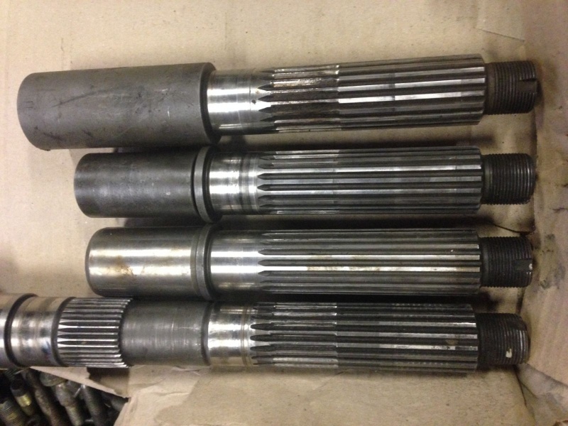

В одном месте я полз на пониженной больше часа, включая блокировки, при этом стояла жара под плюс 40.я много раз за лето подолгу езжу на пониженной при температуре под 40, ничего не умирает
Вообще на пустой коробке без масла было пройдено несколько тысяч километров и 15 высокогорных перевала, после чего её заклинило.как получилось, что коробка без масла осталась?
Ну так я полз без масла)
Как получилось, сказать сейчас не могу. Но есть у меня подозрение на грузовик знакомого, который мне приходилось за несколько месяцев до поездки несколько раз таскать, сначала из снега, а весной уже по грязи достаточно долго. После чего появился нехороший звук при выжимании сцепления. Как ухало что-то в коробки. На одном из зарубежных сайтов владельцы с такими же поломками таскали за собой большие прицепы. В итоге разбит вал, и похоже по нему уходит масло. Но я ещё раз повторю, эта проблема встречается редко. А так представляешь, после перегрева коробки, после её заклинивания, когда я на ней приехал домой, мы её сняли и разобрали, сальник, подшипники в полном порядке. Валы немного покоробило. А так сталь хорошая. Машина иначе бы просто не доехала до дома.
Дим, напрасно ты грубишь.
Причину со следствием упорно путаешь, причина того что масла в коробке не стало?
В раздатку перетекло?
А почему? Потому что сальник разбило. Причина разбитого сальника - люфт в этом самом шлицевом.
Системный косяк этого вала, да. И система эта не характерна для машин 90х годов. И не ты один с этим столкнулся.
Верхний вал на фото - до 90 года, с коробки H55
там какой объем масла в коробке? у тебя вся коробка должна быть в масле если его наружу гнало.
у лэндроверов есть известная болячка - от нагрузок разбивает посадочное место промвала раздатки и начинает гнать масло. раздатка довольно сильно греется. у меня тоже такая проблема присутствует. в раздатке 2.5 литра масла, меняю раз в 30 тык. вытекает с поллитра при том что у меня вся раздатка в масле, но капель под машиной не образовывается. видимо давит только на ходу когда раздатка горячая.
утечку масла в таких объемах не заметить невозможно.
Может я и нагрубил, но не выдержал. В другом месте ты написал, что я по асфальтам и грейдерам ездил, сейчас уже просто по асфальту. Так скоро напишешь, что вообще стоял на месте. Ну как ты можешь такое писать, тебя же там не было. Сальник не разбило, понимаешь! Он в идеальном состоянии, от нового не отличить. И пример я тебе привёл подобного же вала с такими же повреждениями, пусть даже до 90-х годов. Но они были! И ты не можешь знать, что это не характерно и для машин 90-х годов. И ещё, у меня во дворе 76-ой такого же, как у меня года - 2011, а в соседнем дворе 2010, и машины прошли больше моей. Одна на тридцать тысяч, другая на 45. Всё с ними нормально.
Причина разбитого сальника - люфт в этом самом шлицевом.я может чего не понимаю в механике, но как люфт в шлицевом влияет на сальник если рабочая поверхность вала под сальником в порядке и радиального люфта вала нет?
Сальник не разбило, понимаешь! Он в идеальном состоянии, от нового не отличитьмасло из коробки куда ушло? подшипник первичного вала тоже в идеальном состоянии?
В коробке по-моему 2.6, в раздатке 2.3. Где-то так, точно не вспомню. Его наружу не гнало, а в раздатку. Снаружи коробка была совершенно сухая, но запах трансмиссионки я стал иногда ощущать. Похоже в переполненной раздатке оно пошло в сапун.
Его наружу не гнало, а в раздатку. Снаружи коробка была совершенно сухая, но запах трансмиссионки я стал иногда ощущать. Похоже в переполненной раздатке оно пошло в сапун.хорошую прокладку ставит тойота между коробкой и раздаткой
похоже лэндроверовская привычка проверять уровень всех тех жидкостей полезна даже если ездить на свежем крузере
Да, подшипник живой. Масло уходило в раздатку, и назад не перетекало. В коробке видны следы перегрева. Пострадала первая передача, вторая, а третья и пятая меньше. Четвёртая вообще не пострадала.
