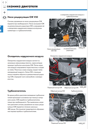

у вага сделано так:
http://vwts.ru/engine/caxa/tsi_1_4_caxa_rus.pdf
у вага сделано так:

а что криминального в использовании турботаймеров? у нас в конторе на лохматой L200 (турбодизель) стоит такой и никто пальцем не показывает и не крутит пальцем у виска
не ну все же, я б не советовал сразу по приезду глушить мотор, если таймера нет, пару минут на холостом поработать, я так даже на атмосфернике делаюну, я тоже стараюсь не глушить сразу атмосферник. но турбинке чтобы сбросить обороты требуется десяток секунд, а чтобы остыть - десяток минут. а охлаждается турбина у вага на заглушенном - помпой. т.е. полминуты потарахтел. по ремень отстегиваешь, и все хорошо. я как то так себе представляю.
