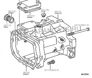

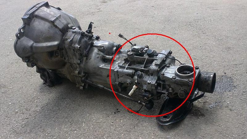

На прикрепленных файлах изображены раздаточные коробки 25-го Кариба.
На фото чётко видно, что раздатка (муфта отключения заднего кардана) отключает именно крутящий момент на заднюю ось.
Артём, ваши аргументы.

Артём, ваши аргументы.Владимир, лучше прочитайте реплику, на которую ответ, который вы готовы оспаривать![]()
фольксваген транспортер считается классикой?
Я про твой ответ о категоричности моего утверждения про партайм пузотёра, у которого основной задний, а подключаемый передний.
