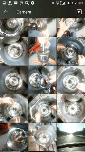

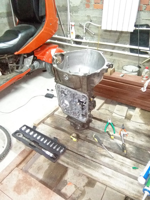

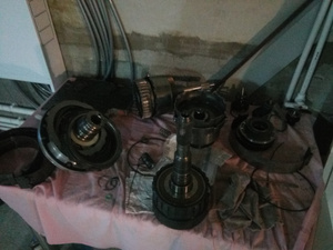

Ребилд на моего форда 150тыр, и свою вернуть...
Реальность оказалась проще в 5 раз чем у любой попсовой рисовозки 90-х...
Только сам снимать не рискнул - тяжелая шозвиздец...
В том-то и дело, что америкосы простые. У себя в америкосии стоят дешево. А у нас...дерут как космический корабль. Мое дело предупредить. Отговаривать не буду.
Сам делал? Тогда респект.
Да сам. По времени потратил 2 дня выходных. Месяц ждал сломатые железки и расходники.
По ценнику совсем не конь.
Реально просто было интересно самому поковыряться и понять как это работает

Там как такового блока соленоидов нет. Есть гидроплита, в которую вставляются шифты, главный соленоид и соленид овердрайва.
Фоток разборки плиты нет.
Вот все что есть.
Практически по любому амеру на ютюбе есть подробные кино как её перебрать.
Главное не сцать...ну и не пить пиво, а то из 150 деталек можно и перепутать ченить
Вот все что есть.
