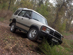

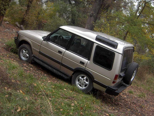

у дискавери клиренс что-то чуть больше 20см, но при этом отличная артикуляция и ему было практически пофиг на камни и ямы. он просто ехал потому что все колеса практически постоянно имели одинаковый контакт с грунтом.

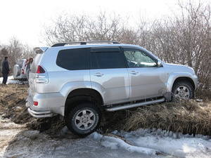

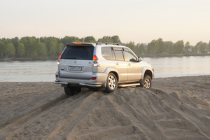

Параметры должны быть, как у Сурфа 215 и Прадо 120. Вот, обратите внимание на ходы задней подвески моего стокового 120 Прадо.
