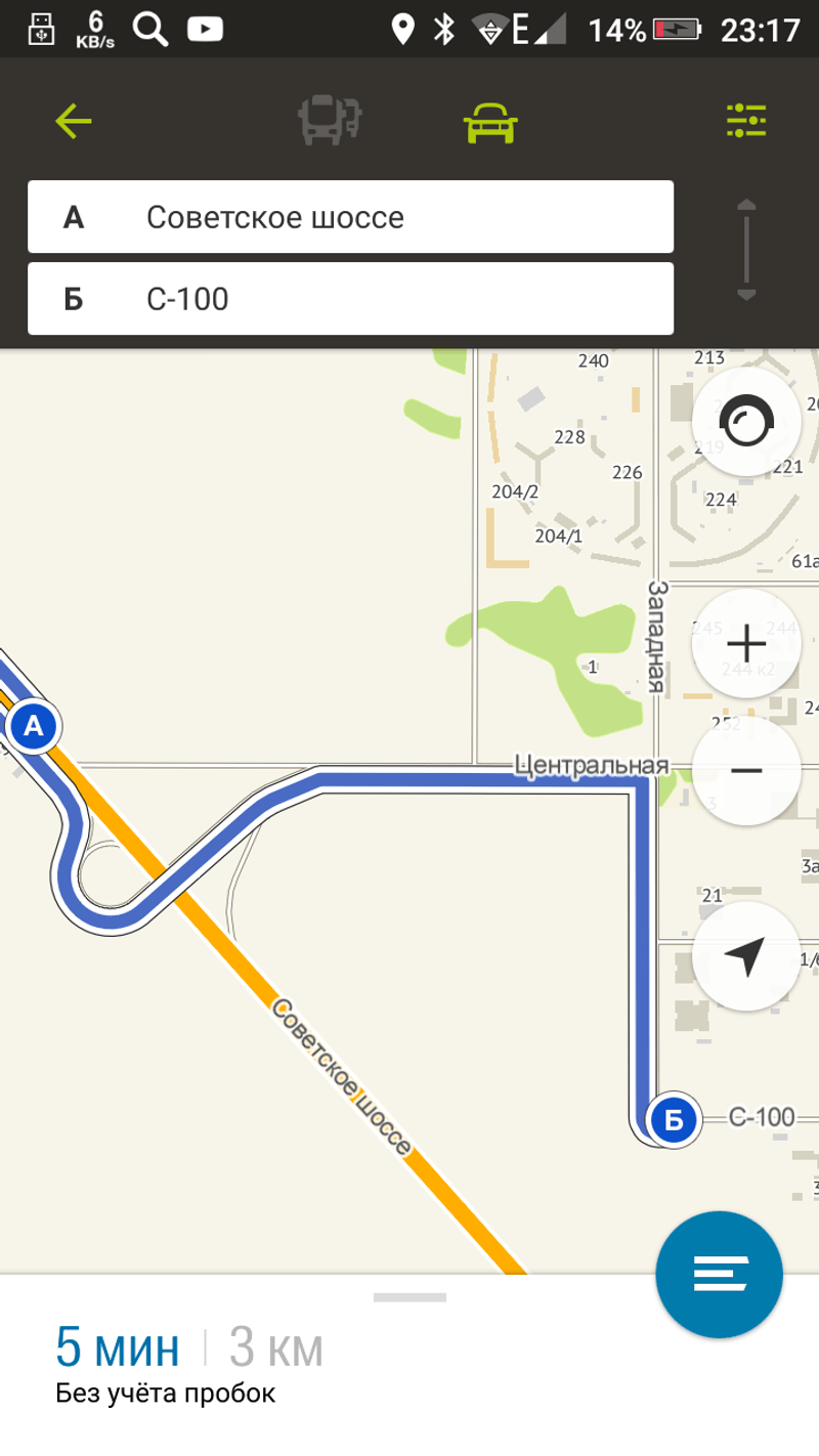

Васхнил, это - угол улиц Западная и с-100.Это получается после меги надо на винаповский мост, пересечь Петухова и на развязке свернуть на Васхнил, а там первый поворот направо и до упора?

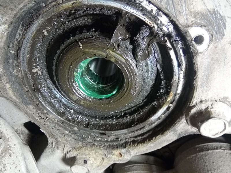

Ну походу хабы всё... Возле дома в горочку встал на передаче - привод правый крутится, а колесо стоит

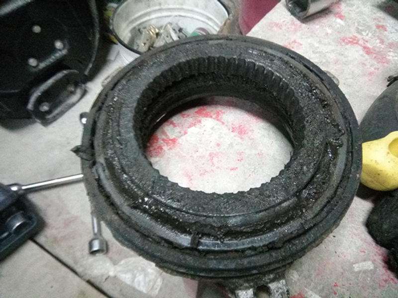

Разобрал правый хаб, который хрустел и не крутился.
Полный узел грязи, сам хаб рабочий. Давление держит.
Решил повременить с заказом, пока.
Еще бы знать что внем что, схема бы непомешала
Какое давление он держит?
Судя по содержимому, герметичности там нет, и давно

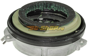

Еще бы знать что внем что, схема бы непомешалавот хаб в работе. Шестеренка без разрежения на половину надета на коронку привода и на половину на такую же ответную на основном подшипнике в ступичном узле.
При наличии разряжения, хаб сжимает мембрану и задавливая пружину внутри диафрагмы выводит из зацепления шестеренку относительно коронки привода. Привод крутится свободно на внутреннем направляющем подшипнике ступицы.
Какое давление он держит?не правильно написал- не давление, а разряжение.
Судя по содержимому, герметичности там нет, и давно![]()
Сальники мягкие, целостность ОК.
Просто походу туда ни кто не лазил никогда за 12 лет.

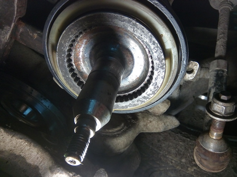

Без смазки собрал для проверки. Работает чётко.- без вакуума лок, с вакуумом анлок.
Твоё мнение?
Глядя на среднюю фотографию мне кажется, что он уже своё отработал - зубья у этой шестерёнки выглядят подозрительно отсутствующими.
Думал он автомат...
Вообще, то что он продолжал работать в таком гуталине - его конечно положительно характеризует
Смазать негустой смазкой и пусть дальше работает, если держит.
Хотя я вакуум не люблю в трансмиссии, сам избавиться от него собираюсь.

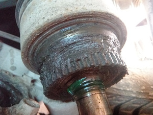

За гуталин это да, но все же походу ВСЁ - отщелкался...
Суда по всему, из-за отсутствия нормальной смазки упорно-прижимная поверхность второпластового кольца сильно изношена, в силу чего пружина внутри диафрагмы не дожимает шестеренку до положения 50/50 (привод/ступица), получается примерно 80/20.
Поэтому слегка стесало зубья на шестеренке и не зацепляет теперь, на что Вова указал постом выше.
После прочистки зацеп есть, но через раз и если оставить так, то зубьям на ступице скоро придет капец...
Вот фотка нового - на нем шестеренка полностью за периметром второпластового кольца, а у меня заполицо (шестеренка проточила борозду в кольце)

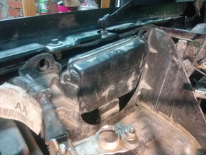

Пневматика для парттайма все же удобнее, хоть и просит обслуживания.

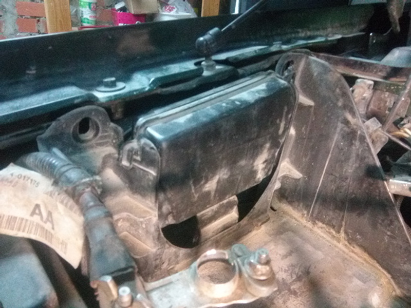

Так то система недежно сделана - 2 трубки , соленоид и 2 хаба.
Я б сказал ломаться нечему, просто надо следить за целостностью и периодически чистить соленоид, продувать шланги и смазывать железячки...Правда к этому приходишь только после поломки и когда разберешься как это работает. (Снимается хаб за 30 минут)
Кстати, механизм рассчитан что при поломке соленоида включения, отсутствии вакуума, обрыве шланга - HUB 4WD переходит в режим ВКЛ.

при вакууме и мертвом сальнике будет то что у вас на фото
т.е. вакуум его выключает, а включен он усилием пружины?Да. На заглушенном моторе хабы в зацепе, заводим - расцепляет.
Мож на зиму просто шланги снимать?![]()
Переключаю крутилку AWD или 4H - соленоид отключает вакуум, хабы блокируются.
Скинутые шланги = хабы ВКЛ постоянно.
Вакуум не тянет в хаб грязь. Диафрагма хаба имеет свой отдельный сапун для соединения с атмосферой , выведенный параллельно со шлангом вакуума высоко под дворники на щит салона.
Вот схема, если интересно...
Сапуны в виде кранчиков, загнутых вниз с обеих сторон.

Получается либо грязь мешала полному зацеплению, либо зубьям конец

Я думаю грязь мешала заходу шестеренки, не было полного зацепа, зубья частично подточило - зацеп полностью пропал.
