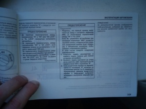

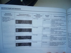

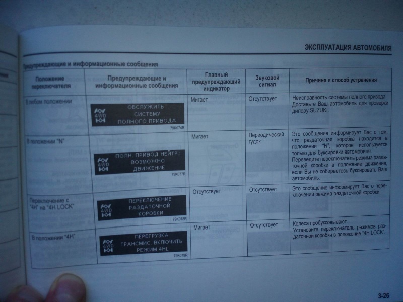

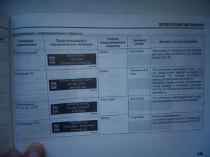

Нашёл в интернете как правильно включается 4L Lock:
"Остановите транспортное средство полностью, включите передачу в «N» (Нейтраль) и нажмите педаль тормоза и педаль сцепления (если имеется), затем нажмите и поверните переключатель, в положение «4L LOCK»."
Означает ли это, что зуммер на приборке пищал из-за неправильного включения 4L Lock?
И если одна из СГВ не пищала при неправильном переключении, то у неё как раз этот режим дохлый?

Нашёл в интернете как правильно включается 4L Lock:ну вот, сами себе и ответили
Означает ли это, что зуммер на приборке пищал из-за неправильного включения 4L Lock?надо уже внимательней смотреть, на приборке, что в это время происходит?
з.ы. 4H Lock - пофиг когда включать, можно и во время движения.

clawhammer
Когда я был молодой, особенности детекции траблов той или иной дасавты в интеренете узнавали ДО, а не ПОСЛЕ осмотра дасавтПри осмотре машины хозяину предлагалось включить все режимы хода СГВ.![]()
В процеccе этих включений был услышан непонятный звук.
Логично, что про этот звук я заранее знать не мог.
Хозяева, впрочем, были тоже удивлены.

clawhammer
надо уже внимательней смотреть, на приборке, что в это время происходит?Безусловно. Только со стороны пассажира не видно приборы.
А сесть на водительское и поездить на чужой машине кто ж вам разрешит?
Зуммер орал во время движения.
На мои вопросы "что там пищит" хозяева строили козью рожу и говорили "ээээ хз".
з.ы. 4H Lock - пофиг когда включать, можно и во время движения.речь про 4L Lock

Безусловно. Только со стороны пассажира не видно приборы.ну тогда сходимся на том, что что-то не работает
4H Lock - пофиг когда включать, можно и во время движения.этот так, совет, несколько раз включить и выключить во время движения, но уже наблюдая, что происходит на приборной панели. Хоть с пассажирского морду-лица засунуть в приборку.
ну и за руль лучше как-то попасть, где-нить на большой парковке или в чистом поле может пустят
igornsk
дед
пониженная то в итоге включилась или нет
неа
это она же и пищит, типа что-то делаешь не так
и на приборке пытается показать правильный порядок действий, чтобы чудо произошло

пищать там может на не пристёгнутого водителя, минут через 5 писк отключается
а чтобы она ругалась писком на что то при переключении режимов трансмиссии - за 140к пробега такого что-то не припоминаю
