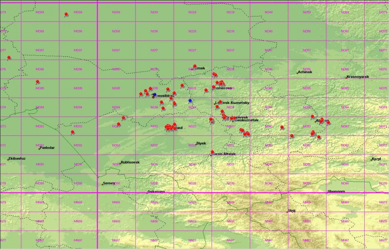

Для представления о том кто в наших краях и откуда работает в полевом дне УКВ - посмотри карту, на ней я отмечал участников "булавочками"
Ну и прикинуть можешь расстояния - города обозначены. Правда карта помоему 2005года, но картина год от года мало меняется.

И что, с кем-то в квадрате MO99 удалось QSO провести?
А у меня задача-минимум - провести сколько-нибудь связей и отправить правильно заполненный отчёт
да, проводили, это RV9JD (если память не изменяет) у него четыре стрелы на 144. и усилок
