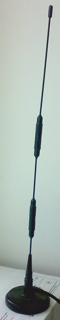

Есть станция - Vector VT-44 Military
Есть неопознаная антенна с магнитным основанием.
Фото антенны в аттаче.
Хозяин антенны уверяет, что она для Скайлинка. То бишь вроде должна быть рассчитана на 450МГц. Размер около 43см, что наводит на мысли о 5/8
Собственно вопрос - можно ли и насколько эффективно использовать её для LPD? И надо ли настраивать?

Замерь КСВ на частоте 433и там ясно будет.
Вектор в стандартный?Мощность не увеличенна?

КСВ-метра нема.
Вектор раскрытый, но в основном ставлю на 10мВт.

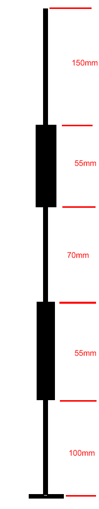

Размер около 43см, что наводит на мысли о 5/8А катушки не наводят?
Заноси ко мне на работу, померяю.
Посмотрим, что там за антенна.
Но если на антенну 10 мВт работать, то там до антенны ничего не дойдет
Я не настолько глубок в радиолюбтельстве %) Можно сказать, полный 0 в этом. А курс по антеннам так вообще как-то прогулял
А на какие мысли они должны наводить?
Я к тому, что надо мерить по расстоянию между катушками, а не общую длину.

От края до края 70мм. От середины до середины - 125мм
От края до края чего?
Имхо надо измерить длину верхнего и среднего элементов и посравнивать с размерами 5/8, 1/2,1/4 на расчётную частоту.
ИМХО больше похоже на ~900 МГц, для 430 маловата будет.
