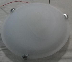

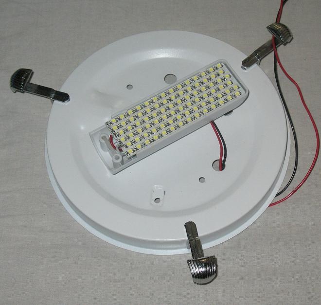

Выход есть - устанавливаются в МОП светодиодные светильники, энергосбережение снижается на 70%, лампа служит 7-10 лет, устанавливаются за счет статьи "Кап. ремонт", если денег нет на счете, то можно заключить энергоконтракт с компанией, что производит и устанавливает такие светильники, та устанавливает оборудование за свои деньги , жители платят определенную утвержденную сумму за э\э (гораздо ниже чем платят на данный момент) на протяжении 5-10 лет (на сколько контракт заключен), не смотря на увеличение тарифа и все счастливы
Victor-885
странник
... лампа служит 7-10 лет, ..... и все счастливы.Счастливы, пока кто-нибудь лампочку не украдет. Больше двух тыщ стоит.
woddy
я в китае по 300р закупился. срок окупаемости сразу гораздо интереснее становится. а в подъезд надо ставить так чтоб не могли украсть. например с нестандарным цоколем. или вобще припаять без цоколя.
