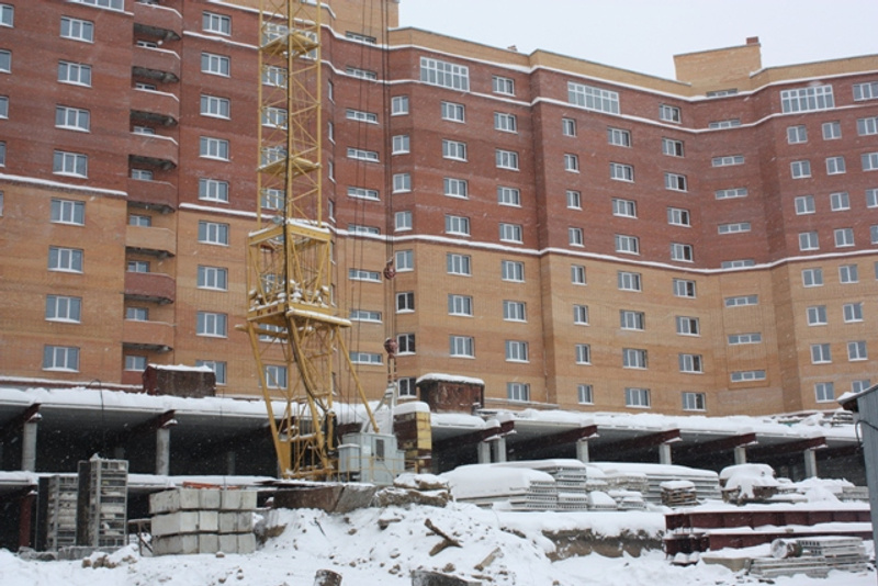

На Стартовой 3 починили крышу, сделали проезды, строят парковку активно видел что в ней крышу сделали, делают вентиляцию, заливают полы. Очевидно что денег появилось. Рассчитываются быстро по искам судебным. И ощущение что в октябре у них улучшилось положение.
Так же стали строить нижний дом Стартовая 1, делают фундамент.

Да в передаче говорили про парня, но насколько я знаю если и есть задержки по зп, то они незначительны. а насчет того, что там куча фирм и они зп получают в конвертах, так это все и без этой программы знали. насчет проверок, которые могут быть из-за этого всего - то тут, могут быть проблемы, которые в свою очередь могут сказаться на сроках.

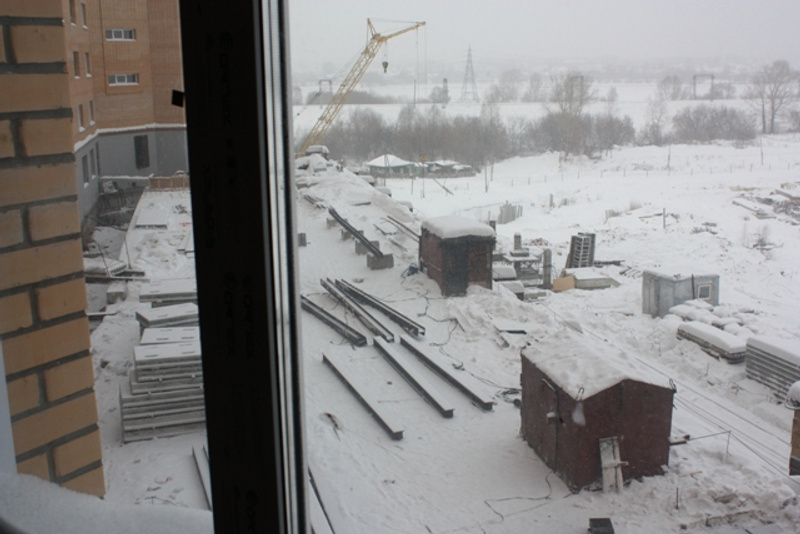

По поводу работы. Ночью краны НЕ работают, по крайней мере в праздники после 23.00 краны не работали, хотя один кран постоянно светил в сторону первой секции, может кто-то что-то делал там - не знаю.
днем работают оба крана ну и два маленьких со стороны двора.
Насчет парковки и крыши на Стартовой 3 - полностью подтверждаю.
По поводу исков - все не так радужно. Вот мы (Горская 2) выйграли суд по детской площадке и в итоге они нам фигню какую-то поставили, но хоть дорогу сделали. причем даже с двух сторон и нам отсыпали место для парковки (взаимозачет за невыполнения условий договора по озеленению).
В целом хочется сказать, что стройка идет, дом достроиться, вопрос только в сроках.

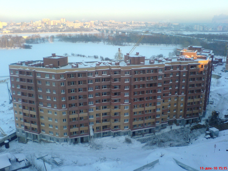

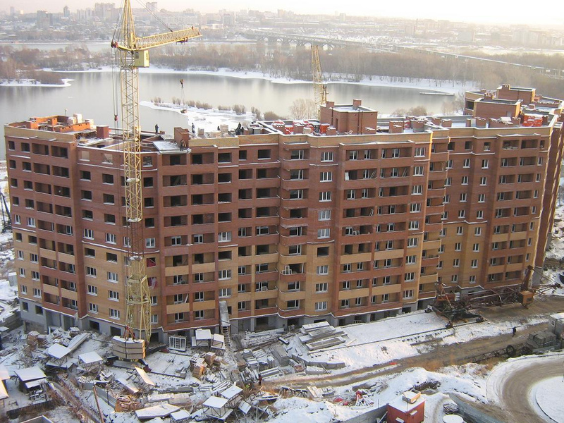

На стройке разобрали один кран, теперь 1-ю секцию в один кран достраивают. поставили в 4-й секции входные двери в офисы.
sawer, спасибо огромное за фото.Да еще и сверху!
Да, фото хорошее. Радует, что начали окна ставить, видно, что в 1-й секции на последнем этаже уже уложена штукатурка - тоже хорошо.
Крышу заканчивают делать, работа ведется.В 1-й секции вставляют окна. Так что ждемссс....

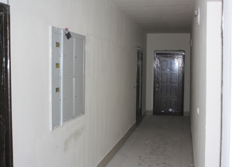

Кому интересно по акту приема передачи квартиры в новостройке то он может быть примерно таким : (Все это примерный перечень а не руководство к пользованию)
К моменту подписания акта приема - передачи квартиры дом должен быть принят госкомиссией и иметь окончательный почтовый адрес. БТИ должно произвести обмеры всех помещений, полученные данные должны быть внесены в ведомость на квартиру, без данной ведомости невозможно оформление акта. Чтобы официально оформить все документы и по акту передать квартиру ее новому владельцу - участнику долевого строительства ( то бишь нам ) застройщику дополнительно необходимо от 3-х до 6-ти месяцев, с момента принятия дома госкомиссией. При оформлении акта приема-передачи дольщику должен выдаваться смотровой лист, в котором отражаються все обнаруженные в квартире дефекты и фиксируються сроки их устранеия застройщиком.
Примерный перечень действий :
1. - переписать все номера счетчиков (электричество и вода) и все их показания. У электрического счетчика снимаються 2 цифры (дневной и ночной тариф). На каждый счетчик установленный в квартире должен иметься паспорт.
2. Обратить внимание в бетонных конструкциях.
- отклонение от вертикали, смещения в пласте стены, местные неровности более 5 мм. Обязаны выравнять штукатуркой.
- трещины в несущих стенах и перегородках. Трещин быть не должно - монтащ панелей с трещинами запрещен.
- незаполненные раствором швы и монтажные стыки.
3. Обратить внимание на двери и окна.
- не разбиты ли стеклопакеты, нет ли трещин на стекле, плотно ли стеклопакет лежит в раме.
- проверить открывание закрывание всех окон и всех створок, проверить работу запорных устройств, ручек и петель, надежность их крепления. Проверить наличие уплотнителя по периметру створки в месте ее прилегания к раме.
- проверить нет ли незапененных и не закртытх зазоров между рамой окна и бетоном стены.
4. Лоджии
Все вышесказанное по окнам +
- свобода хода при сдвигании створок ( не перекашивает ли створку при движении )
- фиксацию створки в закрытом положении на всей высоте.
5. Электрика
- перед проверкой электрики необходимо включить автомат и УЗО в щитке в вашей квартире.
- проверить при помощи взятого заранее устройства все разетки. Вставьте взятую с собой лампочку в плафоны и проверьте освещение. В сан узлах обязаны находиться плафоны куда можно вставить лампу и снять показания счетчиков.
- проверьте работу звонка.
6. Водоснабжение, канализация и отопление.
- не должно быть луж возле стояков.
- проверьте работу запорных кранов на отводах, наличие полотенцесушителя.
- счетчики на отводах от стояков не должны сильно выдаваться вглубь санузла.
- трубы должны быть закрыты теплизоляционным материалом.
- проверить отсутствие трещин на тройниках и вообще наличие тройников, плотно ли закрыты крышкина отводах.

Начали разбирать кран над первой секцией....значит дело потихоньку движется к завершению....
Zloy_Anton
Добавлю ;), со стороны реки все окна вставлены, за исключением 2 -ух больших на крайних этажах 1 и 2 секции. Лифтовая будка на крыше первой секции с виду сделана. По крайней мере вид готовой ей придали.
информация следующая:
2,3,4 секции готовы. лифты смонтированы, внутри все сделано.
Будут сдавать ПО СЕКЦИЯМ!!! сначала 2,3,4 а потом уже первую.
Тепло и свет технически заведены, сейчас получают разрешения на ввод в эксплуатацию и затем включают.
Надеюсь, что скоро уже пустят на ремонт.

В квартирах и подъездах все сделано, батареи греют хорошо, есть стояки в которых видимо воздух не спустили, там не очень. Сегодня, завтра квартиры включат на постоянное напряжение через счетчики. В квартирах и корридорах установили розетки и выключатели. Счетчики на холодную горячую воду еще не ставили. Отделку откосов и подоконники тоже еще не ставили.
Нормально в квартиры (через подъезды) можно будет попасть в конце января, к тому времени также сделают ограждение двора, видимо тогда и начнут пускать на ремонт.
Приёмка дома будет 15 января.
Сделали подъезд к арке во двор. Сейчас закладывают щель (1,5м.) между домом и крышей парковки. В подъезды ч/з входную дверь пока нет возможности пройти.
