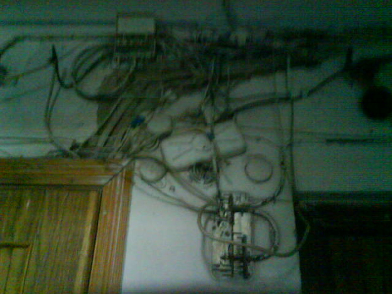

Подскажите, провода над входной дверью, на сколько я понимаю ими должно заниматься управляющая компания. Хочу чтобы над дверью был порядок, все провода спрятаны как положено и т.д. Вопрос - управляющая компания это должна делать бесплатно или за дополнительную плату.... желательно с ссылкой на документ , за ранее благодарю

Даже за дополнительную плату УК этим заниматься не будет.
Каналы для линий связи - это собственность жильцов, и чтобы распутать все что там есть напутали за эти годы, надо титанические усилия затратить, при этом еще и получив от жильцов по шее (так как не избежать отключений).
Поэтому раз вам надо, вы и делайте за свой счет.

У проводов есть хозяева — организации (или сам собственник квартиры), которые их проложили сикось-накось по стенам, над дверями и которые должны их обслуживать. По идее, изначально эти гирлянды должны были монтироваться технически и эстетически правильно.
Каналы для линий связи - это собственность жильцов, и чтобы распутать все что там есть напутали за эти годы, надо титанические усилия затратить, при этом еще и получив от жильцов по шее (так как не избежать отключений).Каналы связи принадлежат операторам, которые оказывают услуги связи жильцам в индивидуальном порядке, разместив и обслуживая свое имущество в подъезде или на крыше в соответствии с договором с УК/ТСЖ. Собственникам может принадлежать только "хвост", заходящий к ним в квартиру - "последняя миля", так сказать (согласно акта разграницения ответственности - но с частниками такое провайдер редко подписывает). Поэтому собственники помещений в МКД вправе потребовать у УК привести в порядок эти коммуникации, принадлежащие провайдерам (как я вижу, там и коаксиальные кабели от коллективной антенны идут - за них же жильцы платят, верно?), а уже УК, в свою очередь, должна потребовать оного у провайдеров. Как там уже провайдеры будут договариваться - с перерывом связи, один шкаф на всех или "каждый сверлит свою дырку" - все только по согласованию с УК...
"Самодеятельная сетка" должна быть перемонтирована ее владельцем, пусть это и частное лицо...
по фотке удалось разглядеть:
слева вверху - кросс сибирьтелекома (телефонный). вы сумеете его заставить переделать? посмотрю на вас.
справа - коллективная антенна. ей еще кто-то пользуется?

судя по фотографии в вашем доме почему-то не заложены по проекту слаботочные стояки. я такое только в старых малоэтажных домах встречал и некоторых 5этажках в центре.
логично сделать стояки и шкафы на этажах. но т.к. это общее имущество - платить придется жильцам. оно им надо? не захотят они за порядок платить.
Каналы связи принадлежат операторам,Не КАНАЛЫ, а линии связи принадлежат операторам, а каналы в которых проходят линии связи принадлежат ЖИЛЬЦАМ.
В тариф УК затраты на обслуживание этих каналов НЕ ВКЛЮЧАЮТСЯ, с какого перепуга УК будет этим заниматься?

Вашему дому повезло. У нас именно так хаотично висят, болтаются, один на другом лежат все провода. Потому что каждый прокладывал так, как ему представлялось возможным. Приходил как-то телефонист, пытался из одной-единственной шахты вытянуть телефонный провод — "звезда была в шоке" от количества всевозможных проводов и кабелей, просто втиснутых в канал. Работник боялся порвать соседние чужие провода.
А в УК сказали, что наводить генеральную уборку они не могут в силу того, что провода ей, компании, не принадлежат и, не дай бог, что не так пойдет — не оберешься претензий, а вызывать всех владельцев вряд ли получится. Да и технически это весьма сложное дело — переделка.

А хозяин квартиры что сам то говорит? Я знаю примеры, когда такая куча проводов значительно уменьшалась после того, как отключали старую квартирную сигнализацию и у убирали все ее хвосты. Может и тут тот же случай, надо просто что бы хозяин сам глянул-может уже половина проводов к этой квартире и не нужна?

это над моей квартирой провода, пытаюсь выяснить как можно эту порнографию убрать, своими силами или через УК... понятия не имею чьи там провода, что надо что не надо, я покупала квартиру так уже было....
Может, стоит своими силами провести ревизию — чем и чьим вы пользуетесь и не пользуетесь, и после этого решать вопрос, например, с антенной конторой, охранной, провайдером и так далее. От (из) своей квартиры в Ваших силах убрать лишнее-ненужное.
Если брать по максимуму - тв, инет, городской телефон - вот три провода, которые могут у вас быть, все остальное можно вырвать и своими руками при чем.
я покупала квартиру так уже было....Значит вы прекрасно видели на что идете. Надо было сразу думать и не покупать квартиру с таким сюрпризом.
ИМХО, решить проблему можно только одним способом: договорившись со всеми соседями.
Тогда аккуратно ваши соседи отделяют свои провода, а ненужные ликвидируются.
Но если вдруг кого-то отключат от чего-нить, восстановление линии может стоить денег. Если ваши соседи на риск согласны, то почему-бы и вместе не провести субботник.
Значит вы прекрасно видели на что идете. Надо было сразу думать и не покупатьДа вроде автор не истерит. Зачем наезжать? врятли это решающий фактор при покупке квартиры.
Интересно, можно ли компетентных специалистов нанять на разбор что тут и зачем? что используется, а что - нет?
Что-то мне подсказывает - врятли. Никто не захочет ставить подпись под актом, что "вот этот проводок - точно не нужен".
Есть еще один вариант, если топикстартер согласна соседят возместить расходы на восстановление линии связи, в случае если случайно обрежут не то, то кто-нить мож и согласится все лишнее оттуда повыдергивать, а нужно аккуратно разместить в кабель-каналы.
а такой вариант как поставить шкафчик и спрятать их туда возможен? и пусть они там болтаются, хоть не на виду будут ....
а такой вариант как поставить шкафчик и спрятать их туда возможен? и пусть они там болтаются, хоть не на виду будут ....Это надо шкафчик "под провода" суметь подсунуть.Ну или ящичек без дна, им накрыть.
Потому как если это отдирать от стены - где-то что-то непременно отвалится, а значит варианты будут из тех, что описаны выше.

Отследить "свои провода" которые используются - остальные что входят в квартиру - отрезать.
Лучше это сделать с соседями по площадке - чтобы никого ненароком не обидеть.
оставшиеся провода будут "транзитными" ну и те которые в настоящий момент используются )))))
На фото мало что видно, но мне кажется что и электрический кабель 220В тоже там болтается. Если так, то начинать надо с него. Вызовите электрика, чтобы он посмотрел возможность его замены. Потом останутся телефонный кабель, антенна и интернет. С телефонным кабелем должны работать только представители НГТС (там ведь и сигнализация чья нибудь на нём может висеть). Антенный кабель можно и самому переключить.
