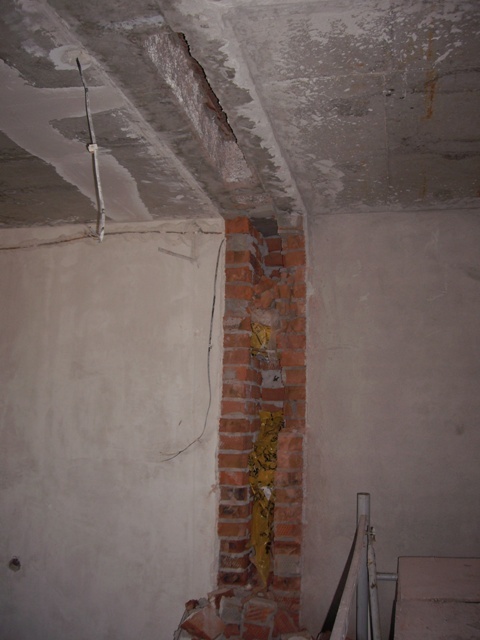

Зашел сегодня в квартиру - с потолка вода капает.
Поднялся в квартиру выше, на 16 этаже, выяснил почему капает.
А так же выяснил, что вентшахты на 16 этаже в двухкомнатной и трехкомнатной квартирах разобраны.
Так что непонятно, что будет с вентиляцией с 1-го по 15 этажи.
Так же увеличен санузел, частично "висит" над моим залом. Правда по честному закатан гидроизоляцией в несколько слоев. Будем надеяться, что не протечет....

Ничего себе самоуправство - разбор вент.шахт
Навряд ли это было согласовано с соответствующими инстанциями. Да и радиаторы поменяли криво и некачественно, в итоге затопило квартиры. Хорошо хоть несущие колонны не догадались убрать - ведь мешают же
Автомобиль то ладно, входящим в подъезд теперь стальные каски надо одевать?) Хотя навряд ли и они помогут...
А у меня такой вопрос... Если понадобится перекрыть воду (горячую и холодную) по стояку, то придется обращаться в УК Союз?

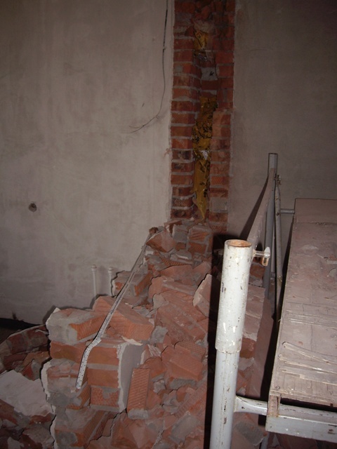

Как можете видеть на фото, кирпичи с разбираемых (разобранных) вентшахт падали внутрь шахт. Они и сейчас лежат горой на отверстии, и те, что походят по размеру - наверняка проваливались и будут проваливаться вниз, и где-то там застревать. Так что шахты наверняка уже сейчас частично забитые (хотя даже изначально не были широкими, что тоже видно на фото).
Самое веселье в том, что разборка вентшахты произошла на самом верхнем, 16-м, этаже, и по двум стоякам. Итого, проблемы с вентиляцией могут хапнуть владельцы 15*2=30 квартир и офисов, что составляет более 20% от всех квартир дома.
Если измерять поквартирно. Если по квадратам, то, учитывая, что это самые большие квартиры, уже 30%
В данной ситуации справедливо провести очистку вент.шахт (если она вообще физически будет возможна) от битых кирпичей за счет хозяев 2-х упомянутых квартир на 16-м этаже, чтобы впредь думали о возможных последствиях своих действий.

у нас квартира как раз со стороны Титова и мы уже давно поняли, что вентиляция не работает. Прочистить шахты возможно, и мне кажется вполне справедливо сделать это за счет квартир 16 этажа ( с нашей стороны).
