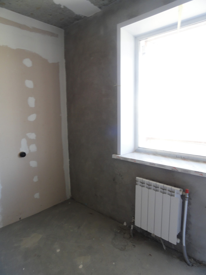

а нам сказали что в ванной гипсокартона нет.
Его там я и правда не увидел. На кухне был.
Начальник стройки так и сказал. В ванной его быть не должно.
В нашей ванной точно гипсокартон есть на стене между квартирами:)

У нас однешка на 15, окна выходят на пл. Станиславского Насчет гипсокартона...Когда при покупке квартиры, осматривали на 5 этаже все планировки- гипсокартона на перегородках между ванной и кухней не видели странно...очень конешно не понравилсь трубы в туалете, их будум скорее всего пытаться в стены убрать, а вообще лучше бы сделали совмесный сан. узел- пока не представляю какую сентехнику в туалет можно поставить...

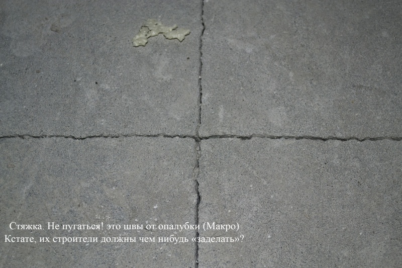

Начну с приятного: стены, пол (стяжка) на уверенную твердую 4 !
Мерили уровнем, вертикальность\горизонтальность стен\стяжки - выдержана хорошо, отклонений практически нет. Перепадов (волны ямки бугры) тоже практически нет. Точнее были в нескольких местах, но не более 1 мм, на 1.2 м (уровень такой длины был) Штукатурка хорошего качества (ну сново же я человек далекий от стройки и ремонта, поэтому это сугубо личное мнение) стяжка простукивается «монолитно». Стяжка как бы «делится на части» т.е. по стяжке в каждой квартире идут несколько линий углубления – сказали от опалубки и это допустимо. вот только не должны ли они это углубление "залить" чем нибудь?

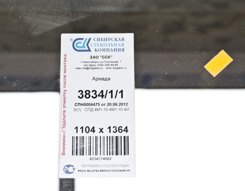

Стеклопакеты вроде норм, вентиляция «засасывает» как положено.

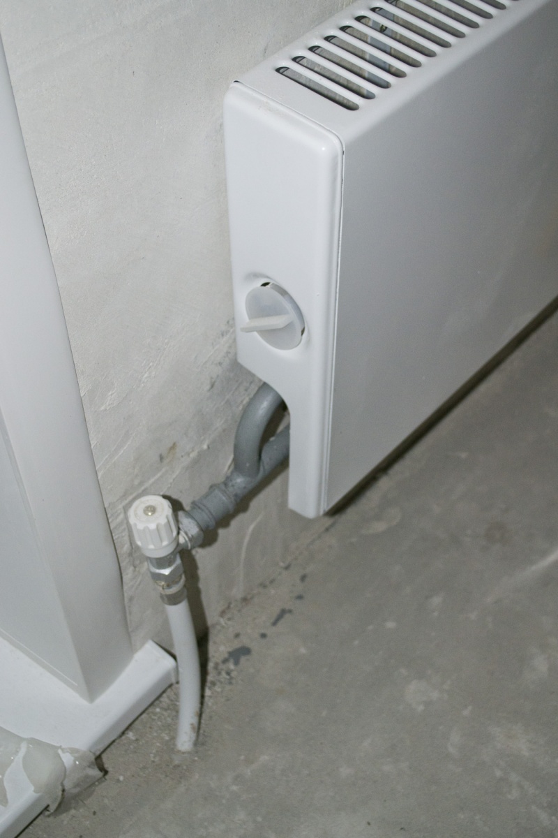

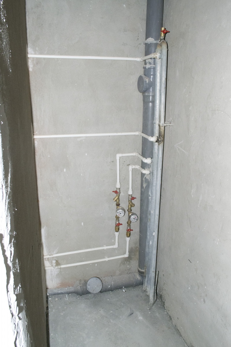

Непорадовала разводка труб. Дешевенькие радиаторы батарей.

Хм...а на сайте Уникона фотка с другими радиаторами отопления (вроде бы получше). Видимо, в разных квартирах - разные радиаторы, кому какие достанутся

У нас, к сожалению, гипсокартон присутствует...
Насколько я понимаю, он еще и площадь квартиры от проектной уменьшает, т.к. отстоит от капитальной стены на 5-10 см.

2) Где можно взять план разводки труб под стяжкой?
