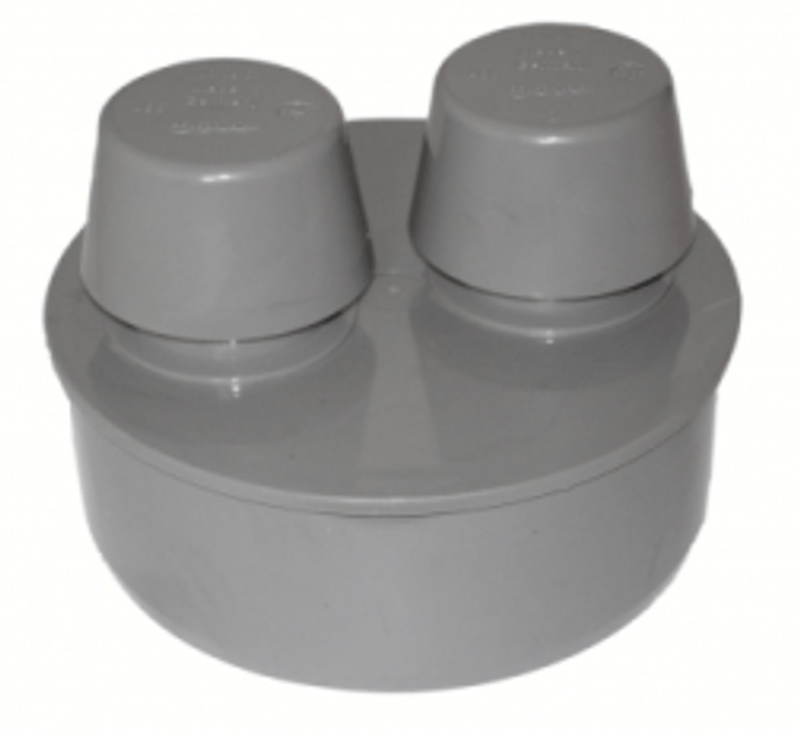

Добрый день. Очень нужен совет. Дело в том, что у нас в квартире провели демонтаж стояка ( санузел совмещённый) - квартира в 5-тиэтажном доме хрущевке, этаж 5-ый. Демонтаж провели из-за того, что стояк был якобы неправильно установлен и в связи с этим текла вода с крыши. Сантехники нас убеждали, что стояк без последствий можно удалять и так многие делают! Содрали с нас денег. Вырезали сток под корень. Поставили вакууумный клапан. Ушли.
В туалете появился ужасный запах канализации! Просто невыносимый! Праздник весь испортили!
Пожалуйста, ответьте - с чем это связано? Можно ли было делать демонтаж стояка и установку клапана? Подходит ли это для старых 5-тиэтажек? И как теперь избавиться от запаха!??
Заранее большое спасибо!

tonim
Это для общей информации.
А в общем - сантехники не правы. Если канализация в доме спроектирована вентилируемой, то простым обрезанием стояка ее не превратить в невентилируемую. Эксплуатационщики пошли по самому легкому пути - им было лень герметизировать выход фановой трубы через кровлю и они решили эту фановую трубу ликвидировать. Да еще и денег с жильца срубили, молодцы, чО...
Victor-885
странник
Абсолютно верно. Надо требовать от УК возврата к прежней системе. Потому что это не просто запах, но еще и бактерии в воздухе.
