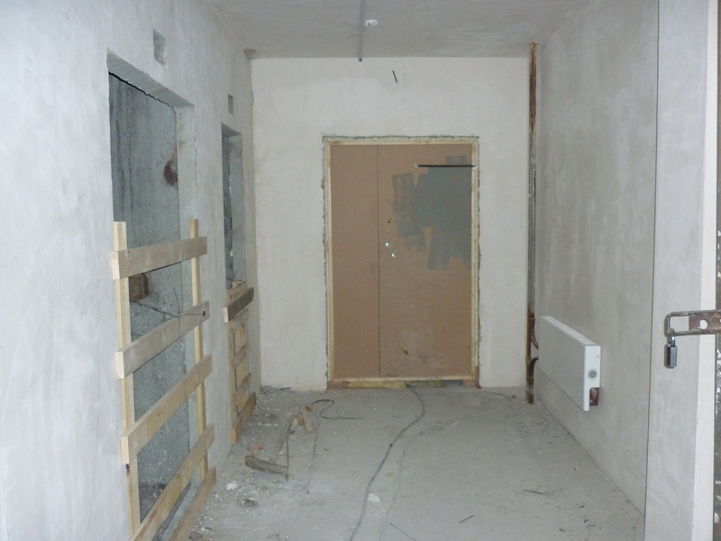

В СМУ-99 пояснили что эту стену не штукатурят, пока не запустят отопление. А между секциями будет тепловой шов. Я вот не догадался зайти на нижние этажи, где стяжка уже залита, чтобы посмотреть на эту стену...
Сомневаюсь что будет зашито, но если будет, то определенно вскрывать и требовать чтобы пропенивали как надо или делать это самому (ничего сложного).
Я уверен паниковать тут не надо, а нужно просто взять все на заметку. Строительство дома это все таки последовательный процесс и, согласитесь, если бы эти работы проводили летом, то мы бы и не узнали и не увидели этого всего. А так, думаю это нормально и никакой здравомыслящий человек не будет штукатурить промерзшую стену.

Я тоже на минувших выходных смотрела нашу квартирку. У нас уже все оштукатурено, стена примыкающая к секции Г не мерзлая. Окна тоже заранее проверила, нигде ничего не дует, запенено хорошо. Лучше сейчас проверять, т.к. когда будут подписывать акты уже будет тепло на улице, и какие-то моменты можно не заметить. Кстати у нас батареи были теплые. Не сказать что горячие, но в квартире было более или менее тепло. Для сравнения зашла в квартиру напротив, как раз видимо по вашему стояку, в ней вообще дубак

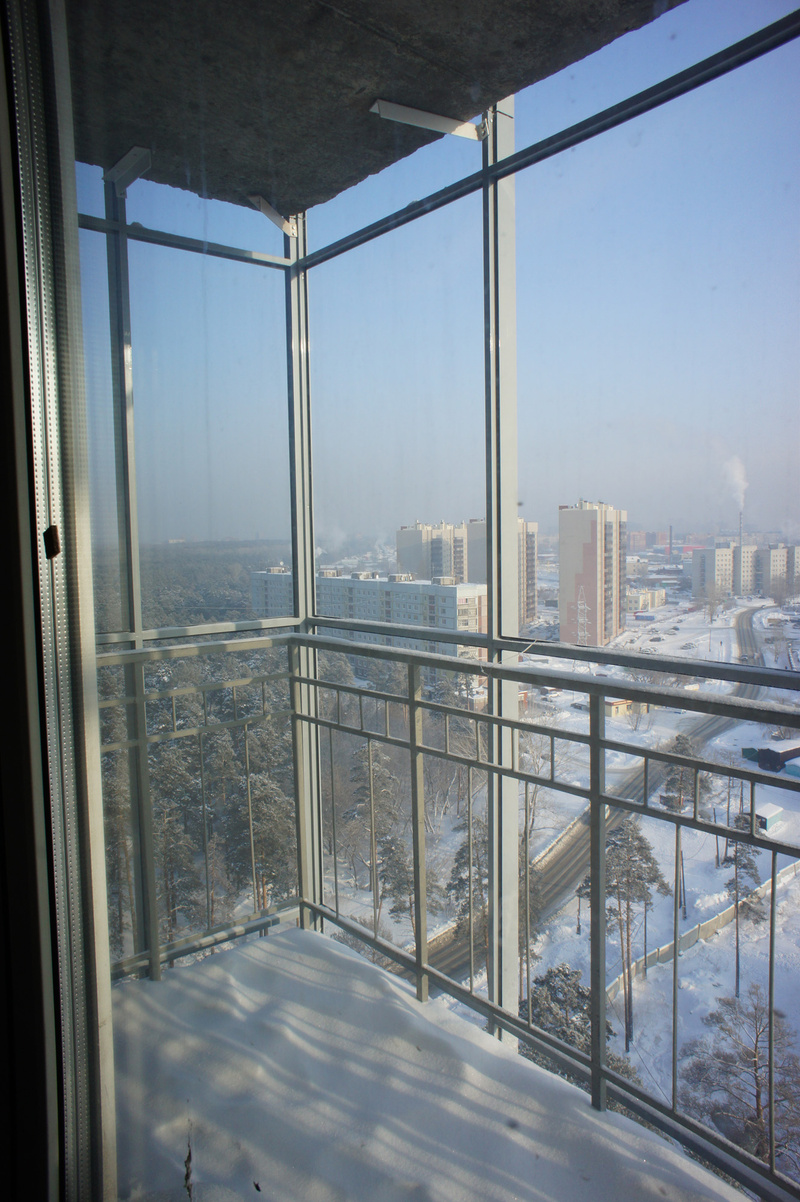

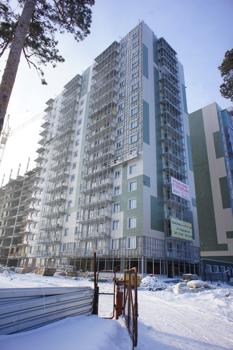

забрался к себе в студию на 17й этаж. окна в сторону города.
пешком - практически подвиг ))
стены стоят, окно запенено нормально, так что все вроде ок. вода почемуто была налита везде.
вид неплохой, хотя и не на сосновый бор. сделал на скорую руку панорамку из окна.
превью в приложеном файле, полная картинка тут:
http://krestov.tk/suh.jpg (осторожно, файл размерами 19500x2500 и весом под 30 мег)
...сделал на скорую руку панорамку из окнаГоризонт завален...
превью в приложеном файле...

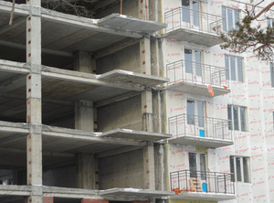

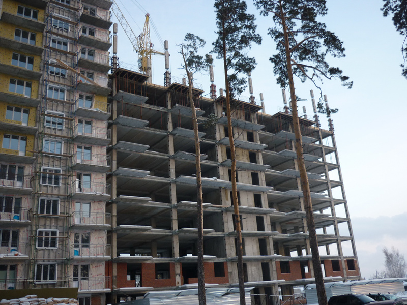

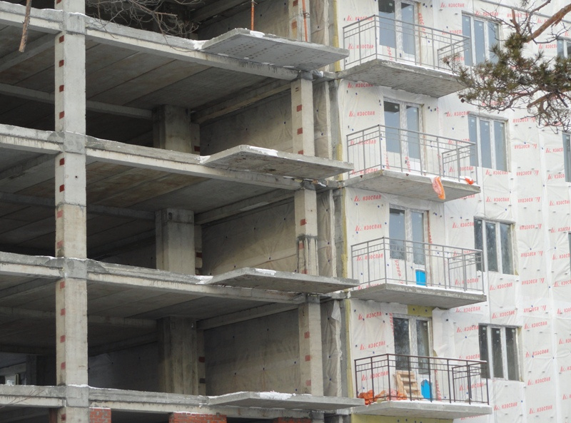

...Есть вопрос по поводу того что внешняя стена, примыкающая к секции Г промерзла...Эта стена утеплена сейчас только до 8-го этажа, выше - голый кирпич без утеплителя. На фото как раз этот торец. До конца декабря планируется закрыть всю стену, включая 17-й этаж.
Большое спасибо за фото. Когда планируется остекление? Нужно же подготовить оплату)

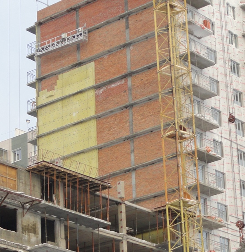

Самое печальное, что в секции А есть промерзающие стены и представитель заказчика ничего предпринимать не собирается. Приходится сейчас переходить на письменные обращения, чтобы при необходимости обращения в суд была официальная переписка
Добрый день! Подскажите какие стены промерзают? У Вас угловая квартира?
Промерзает угол, который примыкает к переходному балкону
Это косяк проекта.

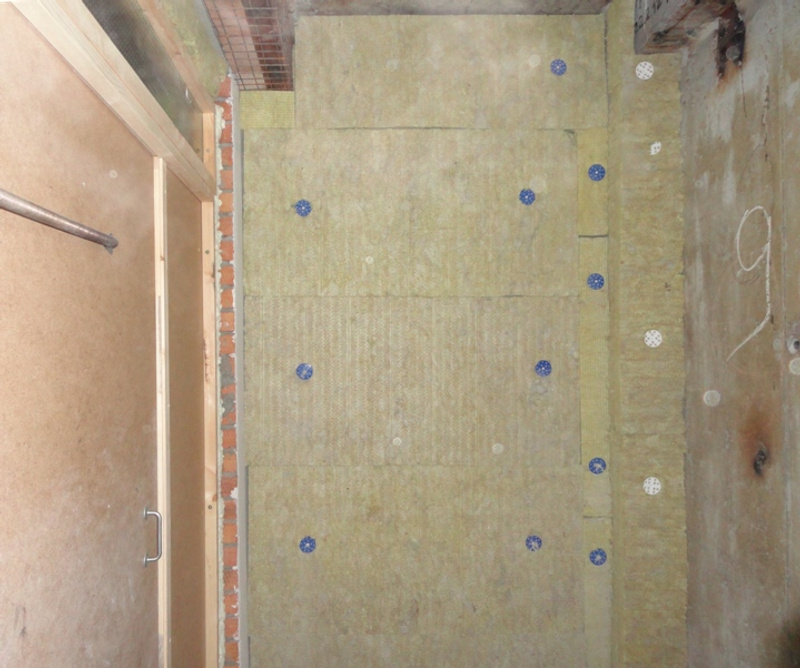

Стена кухни у 3-комнатной и у 4-комнатной граничит с холодным, неотапливаемым тамбуром.
Это не улица, конечно, но от улицы тамбур отделен мазонитовой дверью на пружине.
Стена эта никак не утеплена. Утеплитель там просто необходим, хотя бы 50 мм того, что использован снаружи.
Поскольку проект прошел экспертизу и все выполнено по проекту, строители ничего доделывать, переделывать, скорее всего, не будут.
В проекте дома на Троллейной, точно такой же конструктив, эти стенки утеплены.
Проектировщик другой.

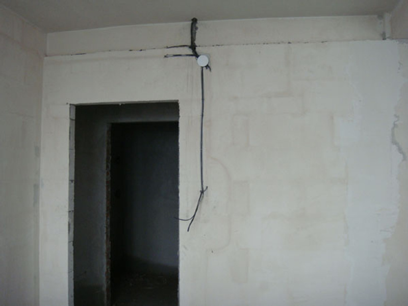

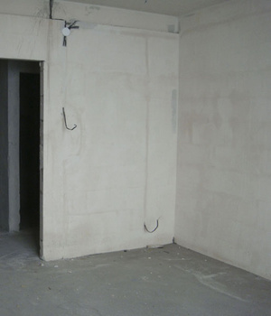

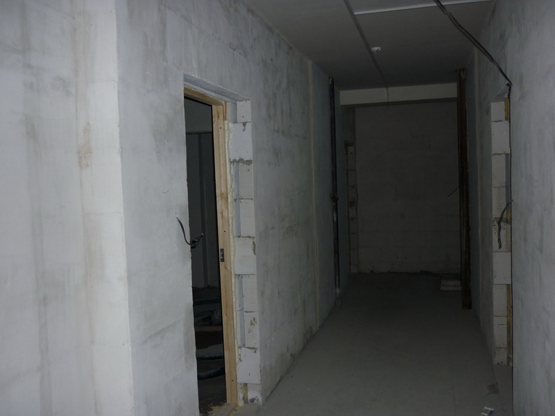

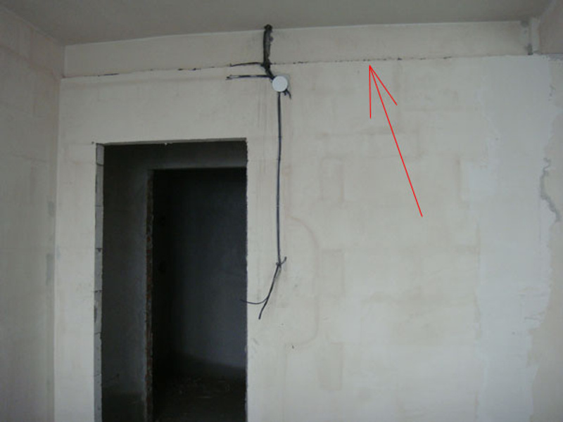

Здравствуйте, соседи! При недавнем просмотре квартиры обнаружили такой сюрприз в виде выступов на стенах в одних и соответственно углублений на стенах (под потолком) в других комнатах. Так и должно быть? У нас большая двушка. Может быть это особенность только этих планировок или у кого-то в квартире есть подобное?
Была бы рада увидеть и комментарий Эскада.
Это особенность всех каркасных домов. В квартирах нет несущих стен, эти выступы есть балки, которые дом держат на себе. Вы когда квартиру приобретали неужели не разбирались из чего и как будет построен дом?

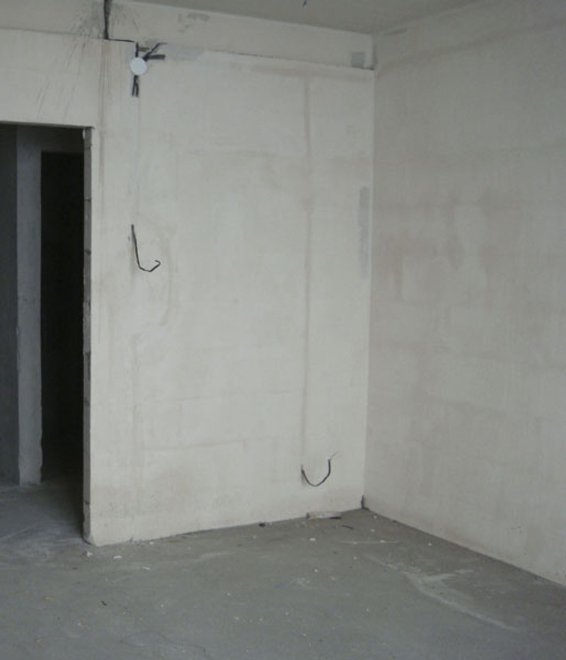

Я прекрасно понимаю, что рельеф стены на фото образуют балки.
С выступами ничего не поделаешь, но разве углубления нельзя было заложить тем же сибитом вровень с остальной стеной? Либо вообще изначально возводить межкомнатные стены в проекции балок...
...Была бы рада увидеть и комментарий Эскада.Такие вещи лучше смотреть не по фото, а на месте и в компании с прорабом.
Предположить могу, что это каменщики косорукие, они и оконные проемы в сеции В пытались выкладывать как попало, здесь на форуме об этом писали.
На блоке А каменщики были наши, ЭСКаДовские, на блоке В - не наши.

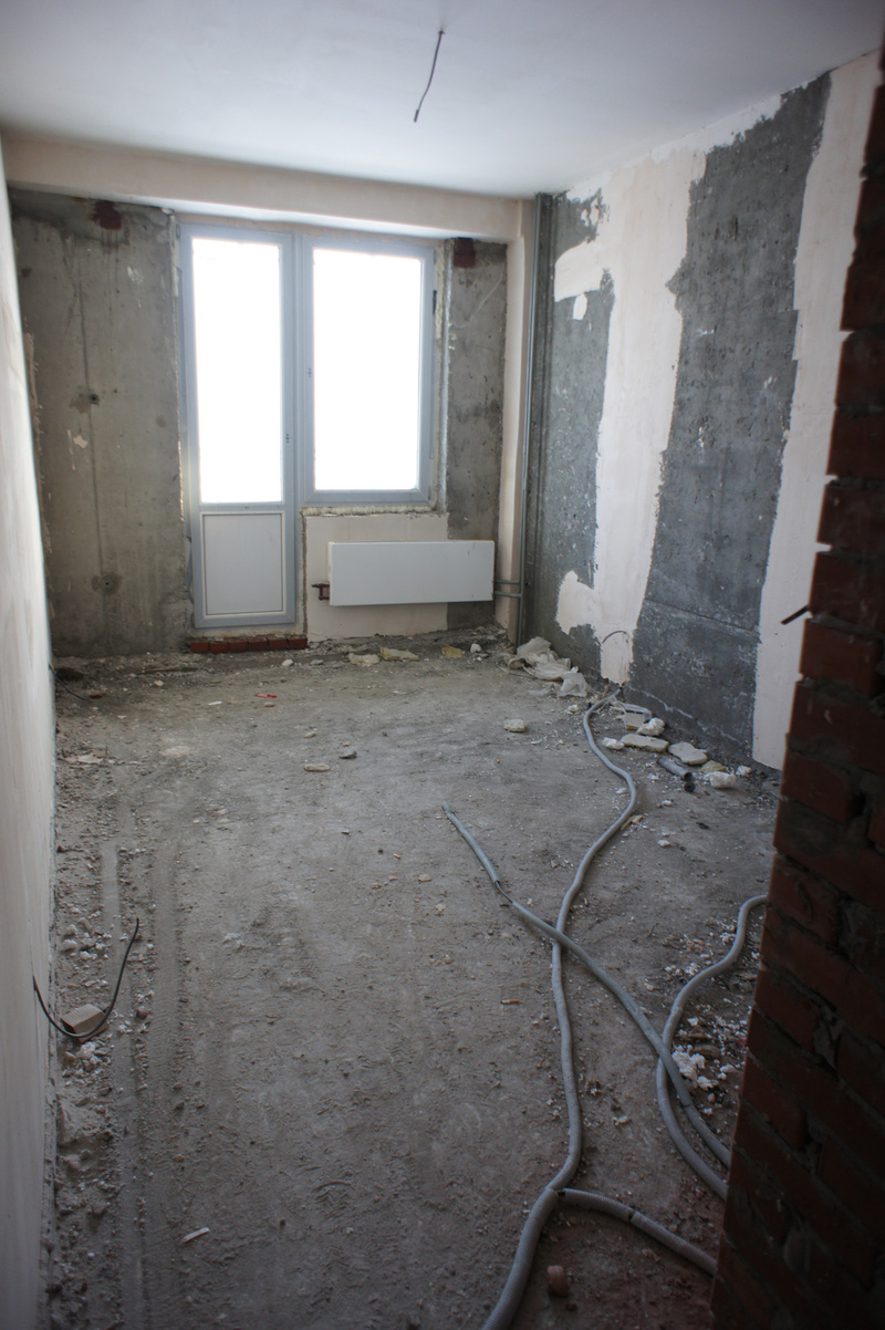

Просто был в воскр-е на объекте, зашел в свою квартиру. Сначала расстроился, так как в ванной и туалете стена была заиндевевшая... зашел в смежную квартиру - там вообще шапка из снега на стене той же. При более детальном изучении проблемы, оказалось, что просто стену зашили утеплителем до 11 этажа, и до середины (только двушку с двумя балконами). Поэтому и промерзло все, что выше (на этажах ниже такой проблемы нет).
Аалогично, с окнами. Точнее на 13 этаже на окнах наледь и дует. Надеюсь, что это при монтаже не плотно закрыли, или строит. мусором \ пылью забито + влажность (полы заливают на вехних этажах, да так, что на 14 заливают, на 12 лужи стоят :))... короче, что потом не придется окна эти менять на более годные.
А в целом, увиденным доволен. Строители азиаты довольные, денежку говорят платят "карашо", так что буду надеяться, на хорошую тенденцию по срокам! тьфу тьфу тьфу
У нас квартира в секции А. Пишу здесь, т.к. Эскад заверяет, что промерзших стен не будет. И на секции А работали специалисты Эскада, вроде как, вот и хочется услышать комментарии их представителя
Промерзает угол, который примыкает к переходному балкону...Кирпичную кладку делал ЭСКаД, фасады - другая компания, окна - третья, проектировала - четвертая.
Промерзла торцевая стена С утеплителем...
...на секции А работали специалисты Эскада, вроде как, вот и хочется услышать комментарии их представителя
Ответственность за результат несет застройщик. Разбираться в причинах и устранять конкретные недостатки можно только с ним. А на абстрактном уровне комментарии были сделаны выше.
... разве углубления нельзя было заложить тем же сибитом вровень с остальной стеной? Либо вообще изначально возводить межкомнатные стены в проекции балок...Посмотрел сегодня на разных этажах, в разных квартирах, сложилось ощущение, что так предусмотрено проектом. Везде так. Если стену между коридором и комнатой сместить в проекцию балки, сильно увеличится площадь коридора, и без того не маленькая, а жилая сократится.

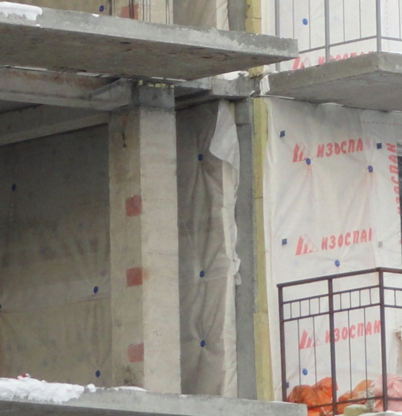

В блоке В стена в холодном тамбуре закрыта утеплителем, и колонна тоже.
Утеплитель на торце уложен на 9-14 этажах.

Если стену между коридором и комнатой сместить в проекцию балки, сильно увеличится площадь коридора, и без того не маленькая, а жилая сократится.{Пункт 9}
Не могу утверждать за другие квартиры, но у нас ситуация при условии при возведения стены в проекции балки была бы противоположной - уменьшился бы как раз коридор, т.к. на данный момент в коридоре балка выступает, а в комнатах наоборот - на стене есть углубление.

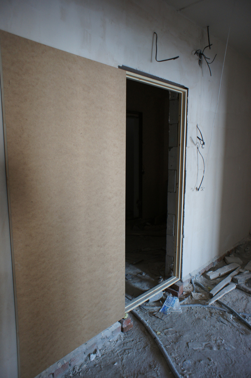

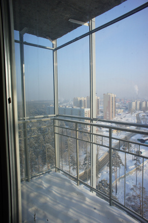

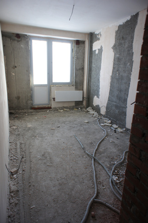

Остекление однокомнатной 55 тыс. руб. Оплачивали СМУ-99, дали подписанный договор на остекление, чертеж остекления.
что-то остекление балкона (крепёж уголками) не очень выглядит.. А отделка квартир, видимо , еще не закончена)))

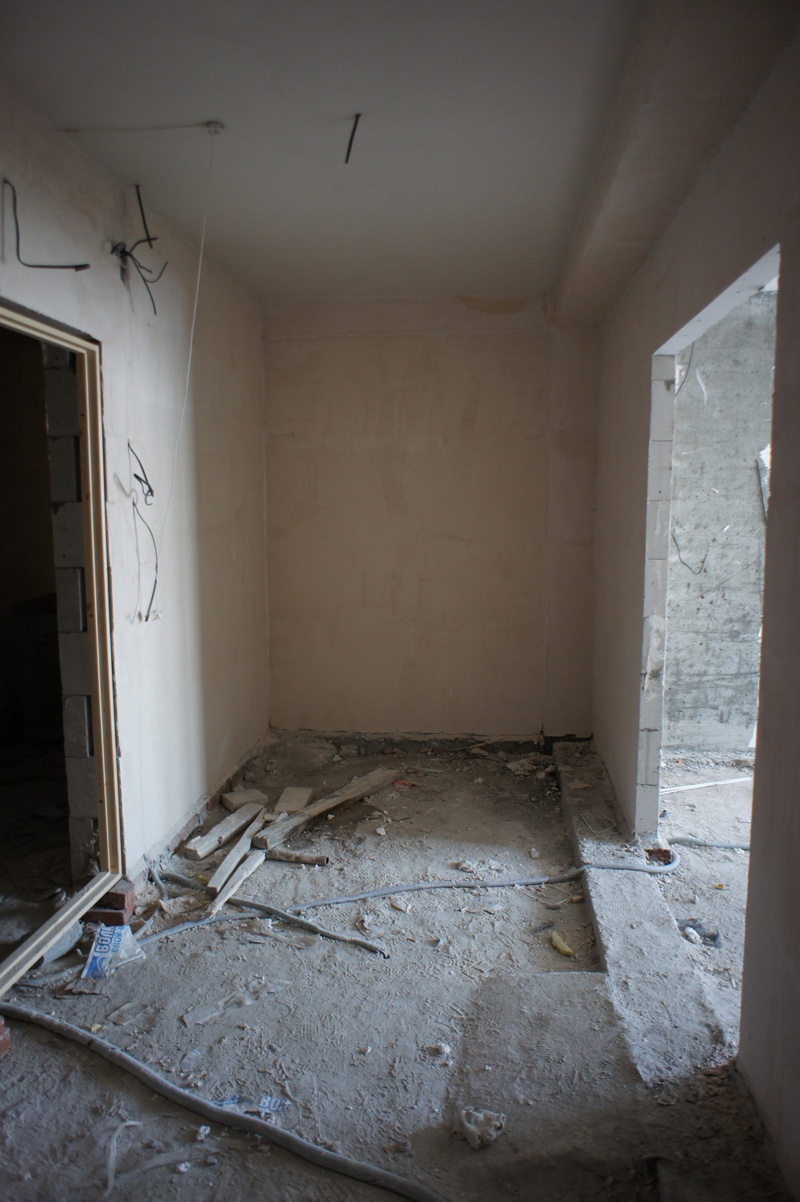

первая фотографи это студия? или кухня в однокомнатной?
я, кстати, недопонял, гофра по полу, это разводка электрики по квартире до розеток?

Это кухня однокомнатной квартиры. В гофрах разведена электрика по полу.
16 этаж кстати. Когда был рабочие делали отделку в квартирах на 17 этаже.

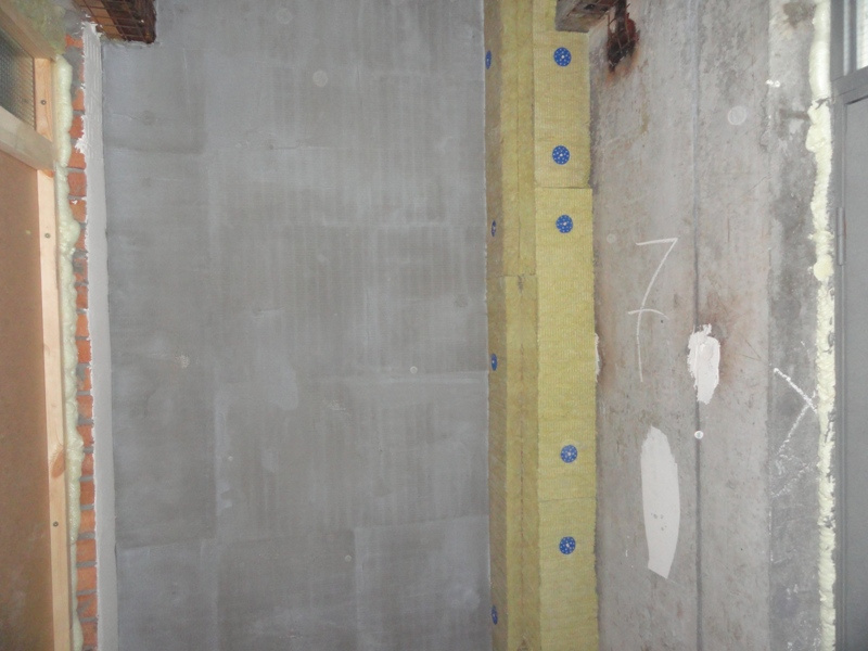

Вчера в офисе НН мне пообещали ситуацию оперативно исправить. Якобы должен быть обход какого то руководителя по квартирам на предмет идентификации подобных казусов и их исправления.
С утеплителем
