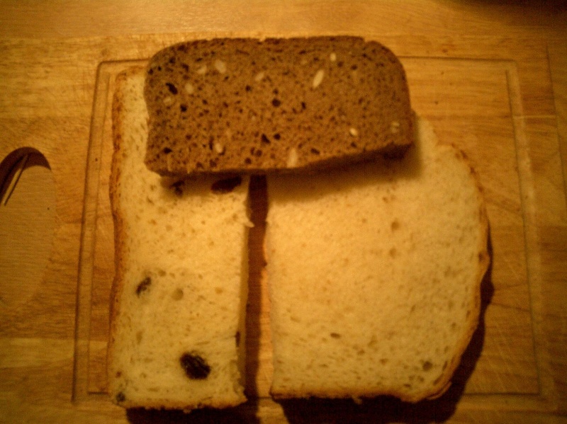

Я давно уже базовые рецепты не пеку, всё время с разными добавками, с разным составом экспериментирую. На весах только дрожжи взвешиваю, и всегда смотрю перед выпечкой. Часто сначала на программе тесто замешиваю колобок, а потом включаю программу.
Вот, чтобы не быть голословной.
Один на кефире с горчицей и горчичным маслом, второй сладкий с изюмом, тоже на кефире, яйцах и маргарине (кефир тоже делала сама в мульте), третий черный с семечками и кориандром.
Целыми булками уже нет, почти всё съедено.
Фотка не очень.
Фотка не очень.

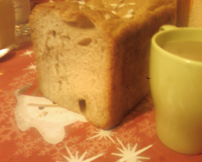

короче, на этих выходных замесила я тесто на воле. как обычно на глаз все ингредиенты, потому как ну бесят меня указания типа: 9 грамм того-то да 113 милилитров этого.
а на расстойку и, естессно, выпечку положила уже в хлебопечку. И спокойно пошла в гости.
вот в этот раз все удалось! Голова немного бледнее, чем боковины, но все равно всё пропеклось
Сфотать, увы, не успела:) А так был хлеб с шафраном, льняным семенем и чесночной пастой.

А вот мой бородинский, нам всем очень понравился, буду обязательно готовить еще! Единственное, может в следующий раз чуть кислинки добавлю...
спасибо за рецепт
вчера опробовали. хлеб вкусный, в следующий раз чуть воды добавлю, тесто туговато получилось и чуть меньше соли положу. Записала к себе в копилку
вчера опять испекла драницкий - не хлеб, мечта! Очень вкусно вышло!напишите, пожалуйста, рецепт Драницкго хлеба. Не могу найти в темке почему-то :(ловите
