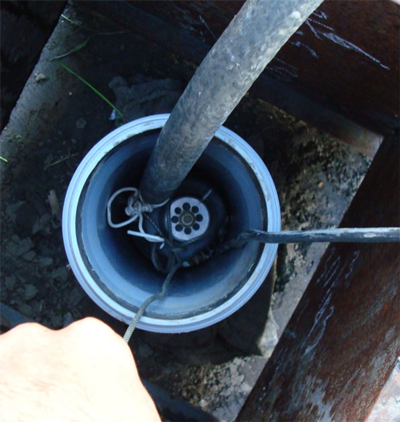

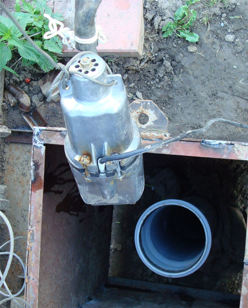

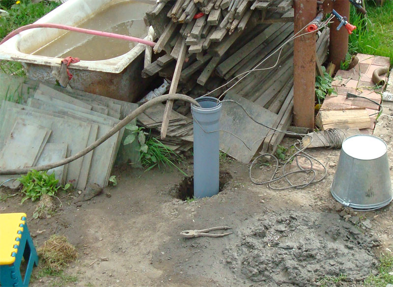

может кто откликнется посмотреть в чём дело. Дача в районе Толмачевского аэропорта. лучше в личку писатьЯ такую сам пробурил. Бурил в ручную как раз 8 метров. Бурил ледобуром, только немного переделал нож. Надставлял трубами полдюймовыми по мере
необходимости. Грунт - земля, ил, песок. Когда пошел песок, сделал на бур из оцинковки "стакан". Делов на день. Поставил пластиковую обсадную трубу диаметром 100. Нижние 2 метра трубы изсверлил сверлом на 4. В трубу замечательно входит погружной насос. Чтобы насосу сначала было легче качать пульпу при прокачке, заливал воду из бака. Сейчас скважина прокачена, воды для полива достаточно. Прокачивал сутки.
Я такую сам пробурил. Бурил в ручную как раз 8 метров....а можно поподробней эту технологию
интересует следующий вопрос: ледорубом выбирали землю сначала на ту глубину, на какую хватает длины бура...а дальше как и чем выбирать землю? Не совсем понятно, что есть "стакан" и как его закрепить...объясните, пожалуйста....Хотим поставить колонку в Кудряшовском бору. Вода близко (метров 6 наверно). Подскажите к кому обратиться можно за этой услугой?
если у вас дачное общество, то как правило на въезде размещают объявления....почитайте
а можно поподробней эту технологиюсначала бурил на глубину бура, затем снимал ручку, надставлял 1,5 метровую трубу, дальше бурил. После надставления труб, ручку бура не ставил, крутил газовым ключем. И так до нужной глубины. Когда начинается жижа и песок, когда бур вытаскиваешь, все это сваливается обратно. Для этого и нужен "стакан". Стакан, выглядит так, если у пластиковой бутылки отрезать дно, и с верху одеть на бур. Только нужно зафиксировать в районе горлышка, чтобы он вверх по буру не сползал. Стакан должен плотно прилегать к буру. Нож бура должен выступать из стакана. После подъема из скважины бура со стаканом, снимаем фиксатор со стакана, поднимаем стакан к верху, вытряхиваем содержимое, и по новой. Бур вытаскивал при помощи двух газовых ключей. Для того, чтобы бур шел прямо, на конец бура по центру было приварено сверло на 15.![]()
Обсадные трубы пластиковые, по 2 метра, скреплял в месте соединения саморезами. Саморезы не должны проходить на сквозь, чтобы не мешали насос спускать.
Чуть не забыл, нужно сразу найти место куда сливать пульпу.
На фото: Справа в низу то, что достал из стакана. Слева в ванной то, что сначала идет из скважины.

А поясните еще, пжлст, про насос...какой Вы используете...если он погружной, он же в трубу на 100 не залезет

диаметр 100 и 8 метров - без особых проблем можно сделать вручную обычным ледобуром.
rinerator :У меня дача в колосе если не ошибаюсь - лесовод тоже где то в том районе. Сделал скважину 14 метров в ручную и с пластиковыми трубами. Теперь как делать не надо я знаю

. Столкнулся с 2 главными проблеммами 1) пластик нельзя особо шевелить т.к. соеденения хлипкие и трубы расходятся в земле. 2) трубу надо крепить в верху иначе от вибрации она постоянно тонет в грунте а сверху пластиковую трубу держать нельзя опять же из за соеденения т.к. труба разъеденяется, хотя эту проблемму можно решить.
А вообще 10 метров до воды я за день пробурил в одного. Если есть возможность уточните глубину колонки и на скольки метрах вода стоит. Может вам и 6 метров хватит. Если будут вопросы могу подсказать и посоветовать чего нибудь. В принципе если глубина не большая и пробурить могу.
Я такую сам пробурил. Бурил в ручную как раз 8 метров. Бурил ледобуром, только немного переделал нож. Надставлял трубами полдюймовыми по мерея делал по той же технологии только до воды дошел буром,а жижу я желонкой проходил. проблемма в том, что труба во время работы насоса, от вибрации наверно,постепенно тонет. на 1 см за пару часов. не приходилось с такой проблеммой сталкиваться?
в трубе в самом верху просверлите отверстие 10-12 насквозь и арматуру вставьте. веса трубы будет недостаточно чтоб саморезы порвать. если конечно у вас их там не два-три
я делал по той же технологии только до воды дошел буром,а жижу я желонкой проходил. проблемма в том, что труба во время работы насоса, от вибрации наверно,постепенно тонет. на 1 см за пару часов. не приходилось с такой проблеммой сталкиваться?у меня бур уперся в скалу или камень, так что врятли она у меня куда нить утонет. Про то как я скреплял трубы, писал выше.
